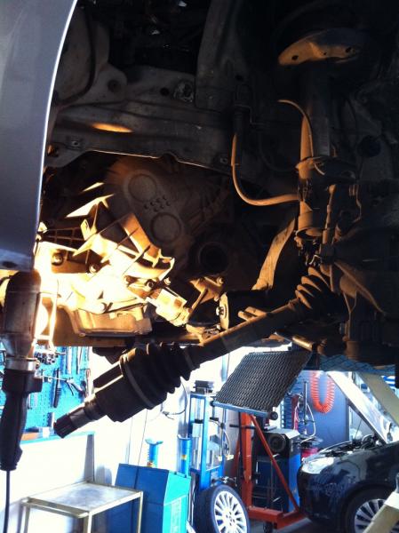

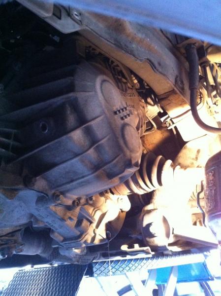

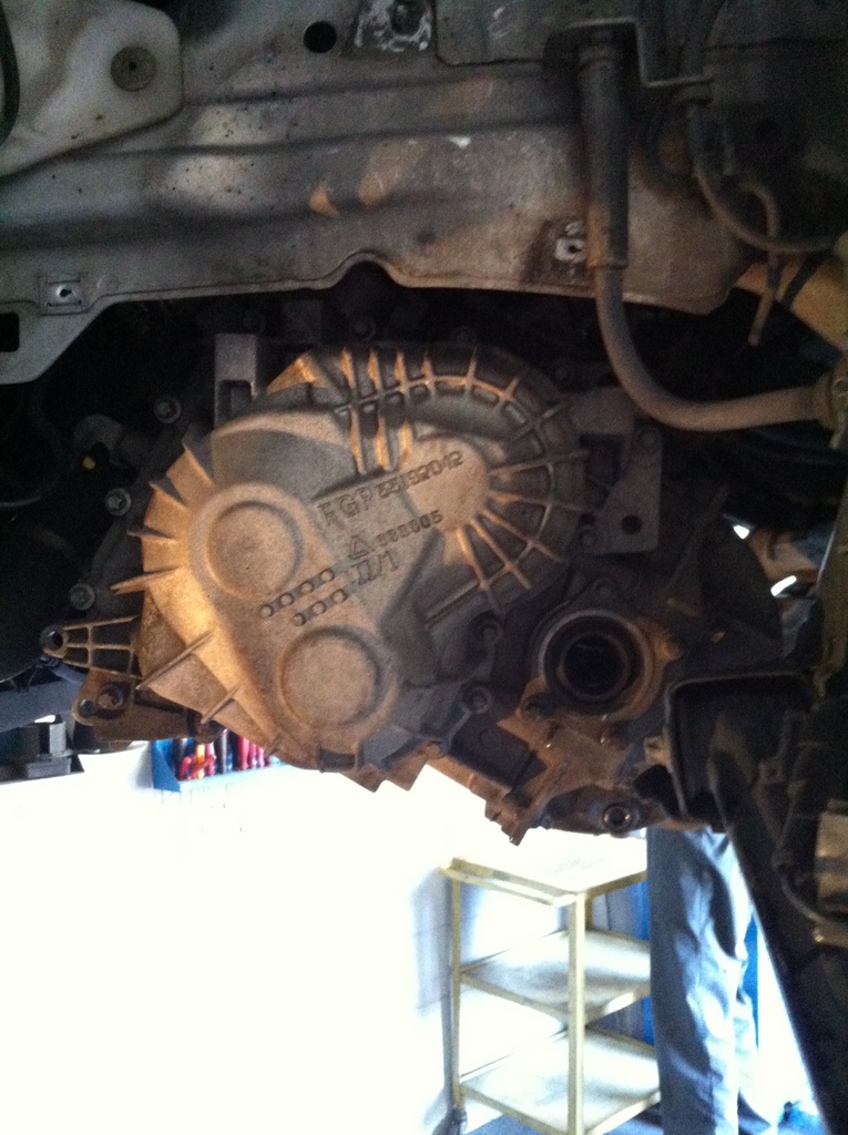

La prima operazione da fare (dopo aver smontato batteria, ruote, coperchi, paratie di plastica, scaricato l'olio), è togliere una parte di scarico e sfilare il semiasse. Dopodiché il motore va incatenato per sostenerlo con l'apposito attrezzo, e sbullonato dai supporti lato cambio, in modo tale da poterlo calare di lato per avere più comodità...

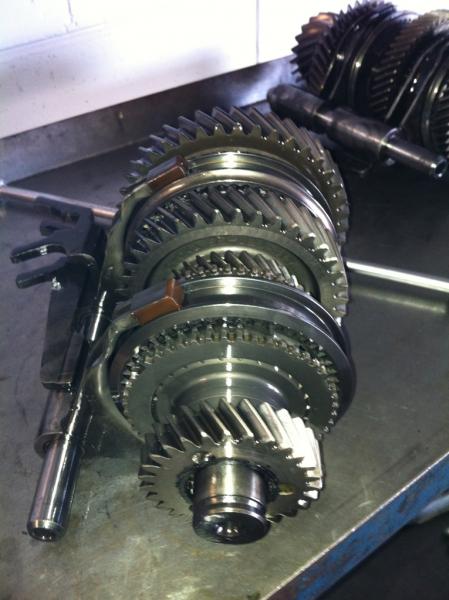

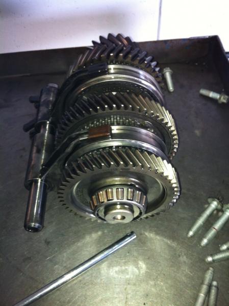

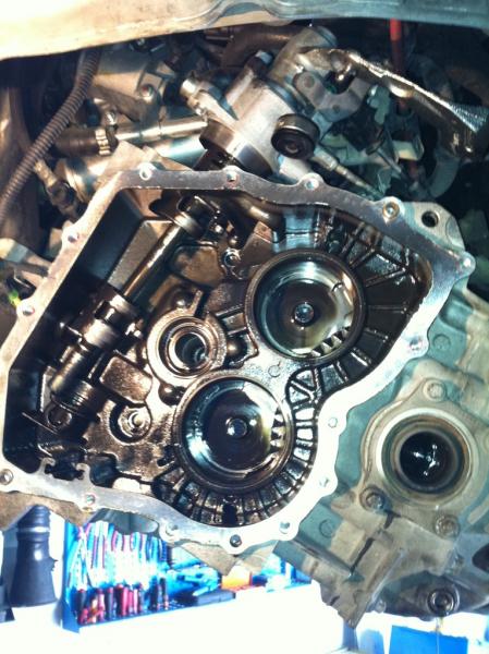

Una volta inclinato tutto il blocco motore/cambio, ci troviamo di fronte a questa situazione. Da qui poi, l'operazione diventa abbastanza semplice, in quanto è sufficiente smontare tutte le viti della scatola, e sfilarla, per poi trovarsi gli ingranaggi...

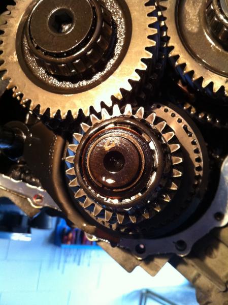

Una rapida occhiata, mi fa individuare subito il cuscinetto fallato.
3154d1399849032-riparazione-cambio-m32-riparazione-cambio-m32-o-m20-cuscinetti-autopareri-5-.jpg
http://img706.imageshack.us/img706/2605/1vxq.jpg

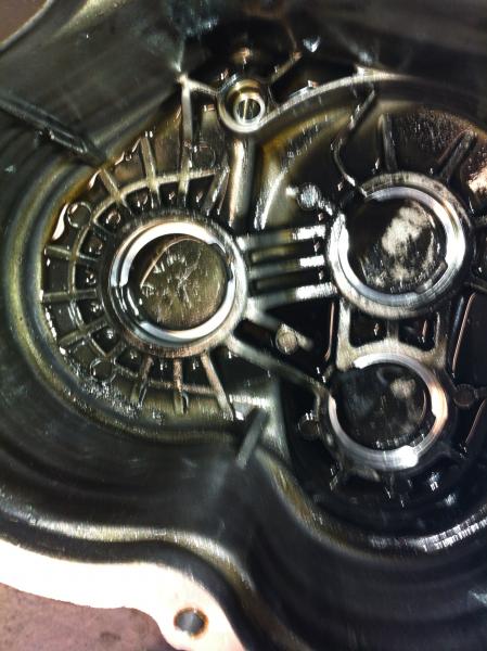

Per mia fortuna, il danno s'è limitato solo al cuscinetto posteriore dell'albero secondario (notare, l'unico fra i tre a bagno d'olio, s'è rotto :lol:), il resto è in ottime condizioni. Tant'è che tutti e tre gli alberi, sono stati rimossi, per un'ispezione approfondita con esito positivo. Tuttavia, decido di cambiare i tre cuscinetti. Il punto più difficile, è stato rimuovere la vite a brugola dell'albero primario per sfilare il cuscinetto, la quale aveva sul filetto il frenafiletti, rendendo complicata e faticosa l'operazione.

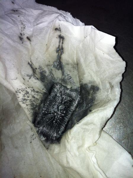

(Magnete ricoperto di limaia delle varie grattate :mrgreen:)

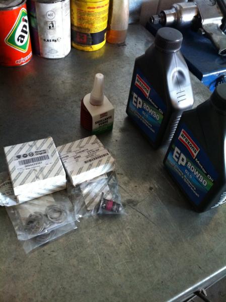

Ricambi appena arrivati...
3160d1399849195-riparazione-cambio-m32-riparazione-cambio-m32-o-m20-cuscinetti-autopareri-11-.jpg
http://img802.imageshack.us/img802/4707/lvjd.jpg
3161d1399849195-riparazione-cambio-m32-riparazione-cambio-m32-o-m20-cuscinetti-autopareri-12-.jpg

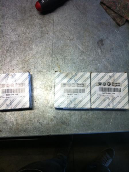

...per un totale di - 176,13€ -
3162d1399849195-riparazione-cambio-m32-riparazione-cambio-m32-o-m20-cuscinetti-autopareri-13-.jpg
http://img812.imageshack.us/img812/3489/ru5a.jpg
Saggia s'è rivelata la scelta di sostituire tutti e tre i cuscinetti posteriori dei tre alberi, in quanto, una volta arrivati i ricambi, ho aperto una scatoletta a caso per curiosità, ed ho scoperto che hanno ricevuto una leggerissima modifica (rimangono sempre cuscinetti a rulli, con tutte le conseguenze del caso, tra cui, il fatto che vanno regolati con spessori di varie dimensioni che vanno comunicate al momento dell'ordine, facendo varie misurazioni con calibri di precisione, anche se, sempre nel mio caso, ho mantenuto quelli vecchi, dato che non erano minimamente danneggiati), sperando che ciò serva per non danneggiarsi...
