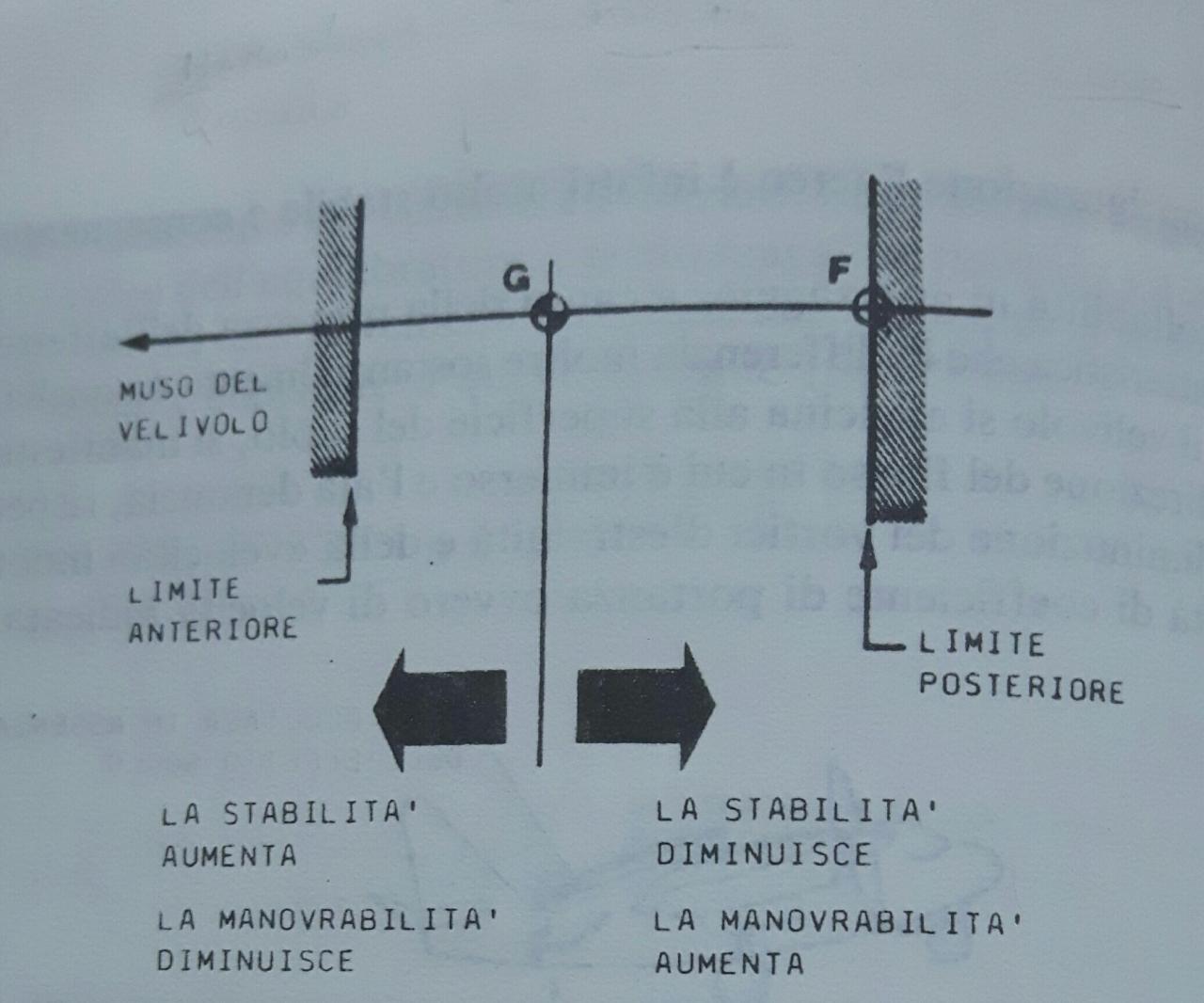

Ho tirato fuori i miei vecchi libri di aerodinamica (3 cm di polvere...)
Teoricamente,  ( bisognerebbe vedere i dati) con le modifiche alle gondole e ai motori, hanno spostato in avanti il CG.
Questo, comporta un aumento della stabilità a discapito della manovrabilità.
Avranno cercato di compensare con una diversa distribuzione dei pesi e allungamento della fusoliera. Probabilmente il risultato è stato insufficiente.
A questo punto hanno progettato il MCAS, per sopperire in caso di assetti inusuali.
Queste sono solo mie supposizioni.
Modificato da Damynavy

Occhio solo ad un paio di cose: quel calcolo di stabilità è in prima battuta valida per piccoli angoli di attacco e piccole variazioni attorno a questi valori. La stabilità ad alti angoli d'attacco ed in prossimità dello stallo segue modelli diversi e non ha più un andamento lineare. Metto un grafico a caso ma che fa vedere come la curva cambi in prossimità dello stallo:
Pitch-moment-graph-with-pre-stall-and-st
A questi elevati angoli di incidenza il contributo alla distribuzione di portanza delle gondole motore non è trascurabile. L'avanzamento delle gondole e la loro forma potrebbe, ad alti angoli di attacco, dare un contributo di portanza e resistenza "davanti" all'asse del baricentro, di fatto creando un contributo ad instabilità del velivolo allo stallo. Questo non significa che il 737 MAX sia globalmente instabile, ma che per alti angoli di attacco e basse velocità il suo comportamento in prossimità dello stallo è meno meno stabile del predecessore.
Qui il dettaglio sulle differenze gondole
Occhio che in realtà è cambiata tutta la distribuzione dei pesi e dei carichi aerodinamici sull'ala, che però è rimasta, almeno in pianta, molto simile al NG (MAX il rosa, NG giallo)
Modificato da jeby
Infatti, ho scritto:
Risultato insufficiente.
Per sopperire hanno pensato al MCAS.
