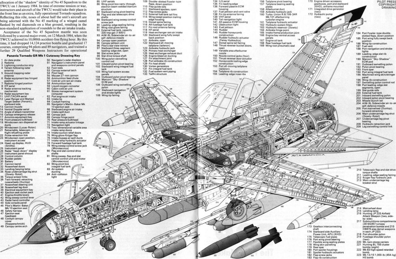

Se parliamo di aerei militari, vi dicevo subito: Tornado?
L'APU è sul lato destro, quasi sotto l'ala.
Min. 4:10 / 4:25
Si vede bene.

5 ore fa, Damynavy scrive:
Si vede bene.
Tu che sai.... ? lo sporco che si vede sul timone è dovuto agli inversori?
Se parliamo di aerei militari, vi dicevo subito: Tornado[emoji23]
Min. 4:10 / 4:25
Si vede bene.
Belli vissuti.
