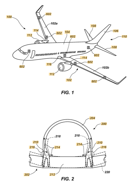

Tanto per capirci: ecco le "forchette" del 737.
Fig.2
216
