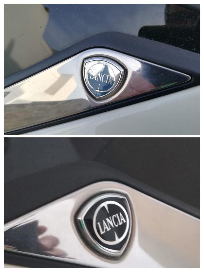

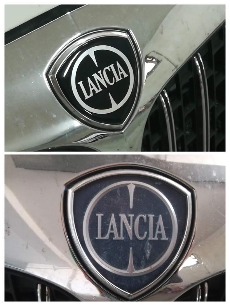

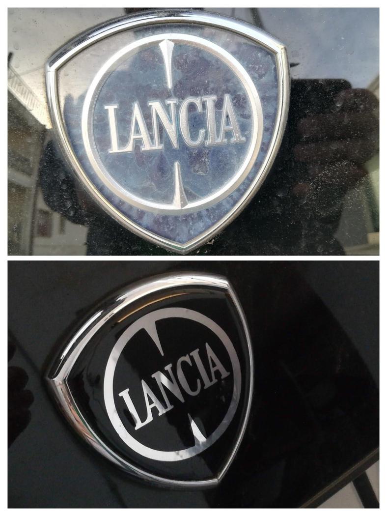

Cominciamo con i fregi, il blu era molto scolorito e si notavano tracce si scollamento. Ho così deciso di sostituire i fregi con altri personalizzati da una ditta conosciuta su un gruppo fb che li realizza di ottima qualità e rivestiti in resina. Ho scelto di mantenere lo stemma originale ma su fondo nero (ce n'erano di tanti tipi fondo carbonio, D stilizzata in vari colori ecc).
logo anteriorelogo postlogo lato

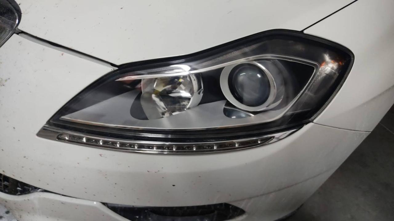

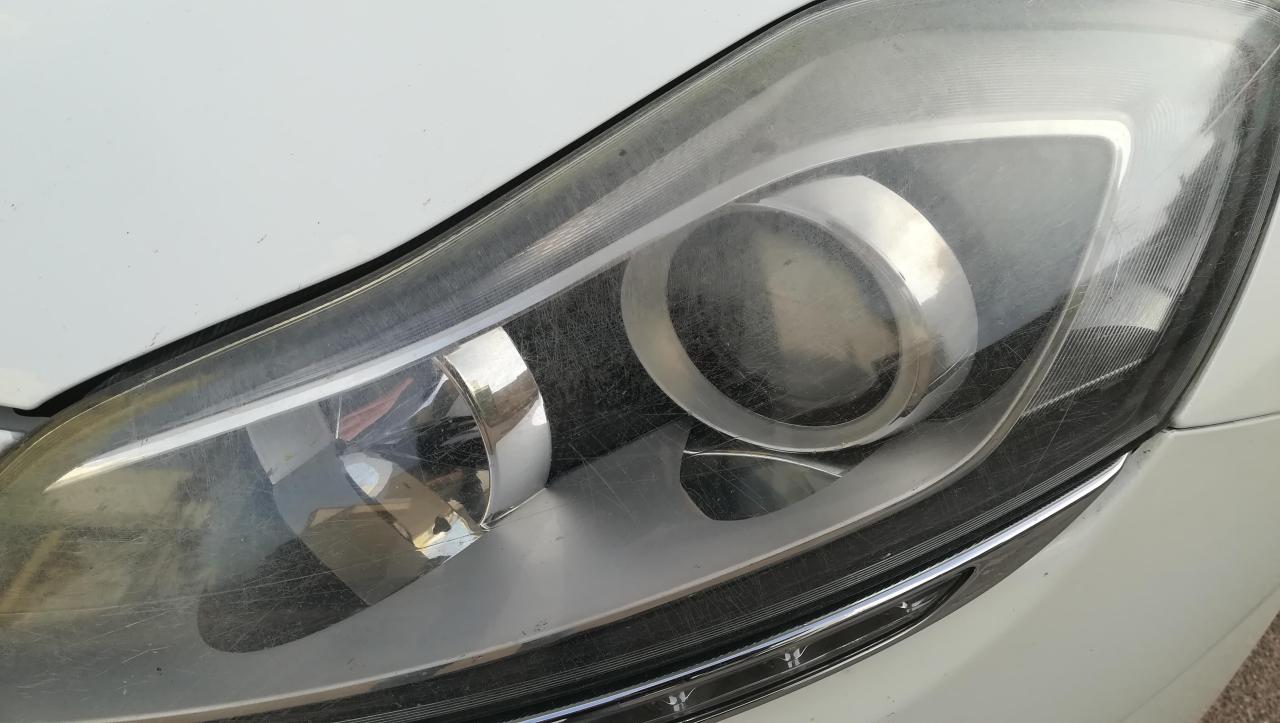

Anche i fari anteriori mostravano i classici segni del tempo: (prima e dopo la lucidatura/trattamento dal carrozziere)
faro primafaro lucidato

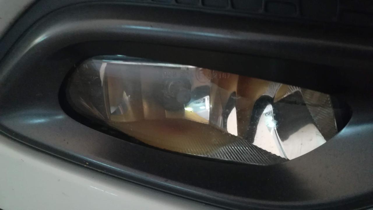

I fendinebbia sono un "classico" (anche su bravo...)
fendinebbia

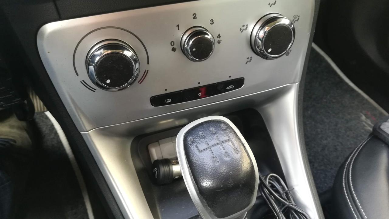

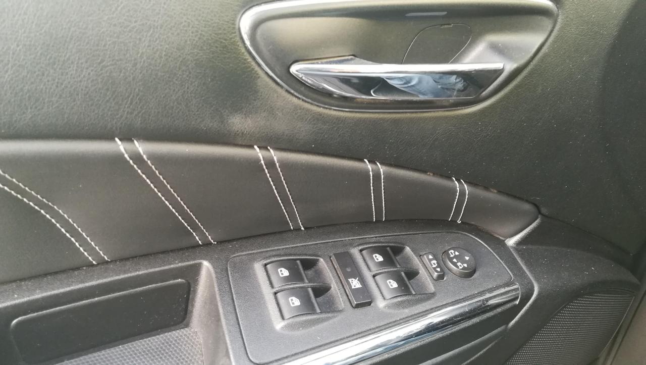

Passiamo agli interni, classico segno del tempo sono i pannelli posteriori che in molti esemplari si sono scollati sul bracciolo e che la "cromatura" delle maniglie tende a scollarsi per fortuna all'interno (non visibile). Il volante ha perso lucidità soprattutto in alto (sole?) mentre tutto il resto ha retto bene a cominciare dalla pelle dei sedili, al cruscotto, pannelli porta anteriori ecc.
comandi climapannello anterioresedile guidavolantepannello posterioremaniglia porta
fendinebbia

- per i fendinebbia come hai risolto?
- per la cromatura delle maniglie interne come hai risolto?
Grazie
On 10/5/2022 at 11:48, ildottorlanfranco scrive:
Qualche domanda se possibile:
Grazie
Ciao, per i fendi ho risolto...comprandoli nuovi. 😂 Li monterò nei prossimi giorni.
Per le cromature non ho fatto niente in quanto il distacco non è visibile perchè è all'interno della maniglia. Se vai su facebook ci sono dei gruppi dedicati all'auto e alcuni hanno risolto acquistando una pellicola da applicare.
On 18/1/2022 at 15:38, LucioFire scrive:
ma i fari tornano così belli con un "semplice" trattamento dal carroziere?
Scusa il gran ritardo nella risposta, me ne sono accorto ora! 🙏
Si, il trattamento è stato fatto in carrozzeria con l'applicazione di un polimero se non ricordo male. Non basta "strofinarlo" come fanno vedere alcuni video, dopo va trattato e protetto con speciali vernici.
On 17/1/2022 at 11:39, AndreaB scrive:
Ma quanto è bella la placchetta del climatizzatore manuale della Delta? 😍
Perchè? 🙃 Non l'ho capita 😅

13 ore fa, Popy scrive:
Perchè è bella! Sulla Delta ho sempre trovato migliore esteticamente i comandi del clima manuale nella loro "semplicità" rispetto al display di quello automatico....
