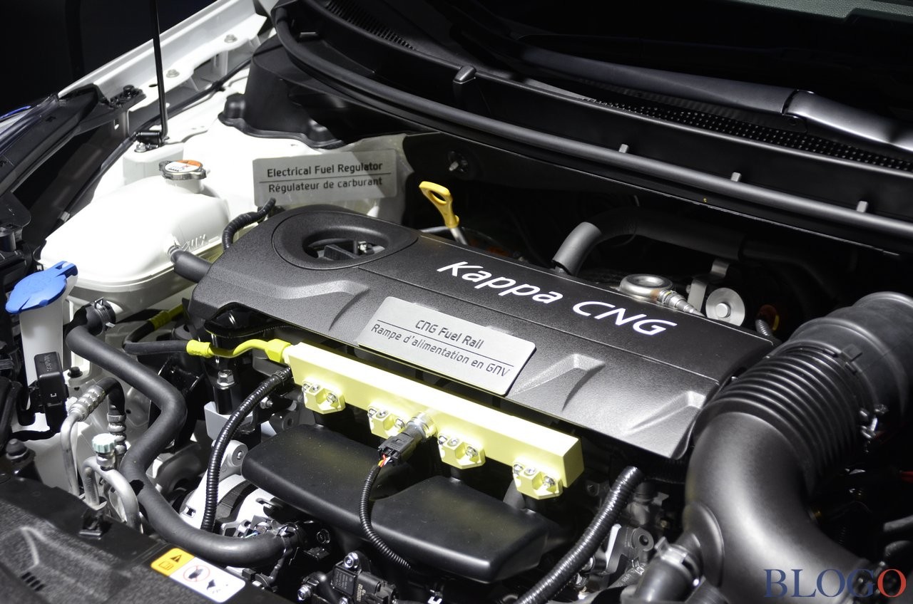

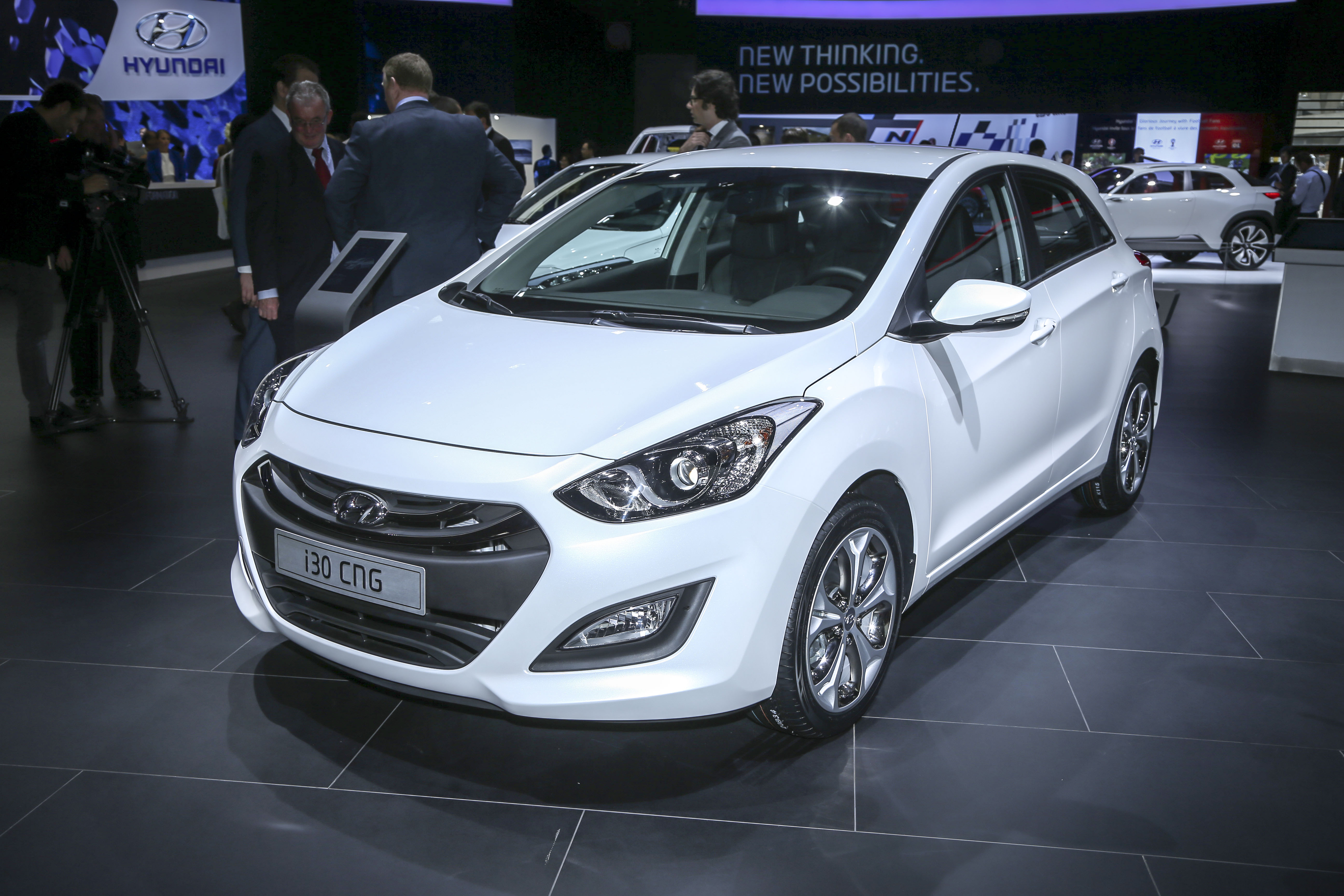

Il secondo motore che Hyundai presenta in occasione del Salone di Parigi 2014 è il 1.352 cc T-GDI montato sul prototipo i30 a metano (CNG) in grado di erogare 117 CV e 206 Nm di coppia con emissioni CO2 di soli 87 g/km. Valori ottenuti anche grazie all'accoppiamento con il nuovo cambio 7DCT a doppia frizione a secco e sette rapporti, il primo sviluppato direttamente da Hyundai.
http://www.autoblog.it/post/370582/nuova-hyundai-i20-al-salone-di-parigi-2014-live
Kappa 1.4-liter T-GDI engine. The second engine to be showcased at the Paris Motor Show 2014 is the Kappa 1.4-liter T-GDI unit. This newly developed 1352 cc four-cylinder turbocharged gasoline engine is significantly lighter than its predecessor, the Gamma 1.4-liter engine. At only 87 kg (192 lbs), the engine’s base weight has been reduced by 14 kg (31 lbs) compared to the Gamma 1.4-liter unit. As well as being lighter and smaller, it features greater efficiency and power.The new 1.4-liter T-GDI engine incorporates a high-pressure single-scroll turbocharger integrated within the exhaust manifold to improve operational efficiency. The relocated and re-engineered turbo means throttle response time and low-end torque have improved. The new design injects fuel directly inside the cylinder, improving combustion rates for better power and fuel efficiency.
Showcased in the i30 CNG concept car displayed on Hyundai’s Paris Motor Show booth, the Kappa 1.4-liter T-GDI engine provides 117 PS (115 hp, 86 kW) in CNG mode, delivering 206 Nm of torque. The CO2 emissions of the i30 CNG concept car are just 87 g/km, which already meet strict Euro 6c emission standards.

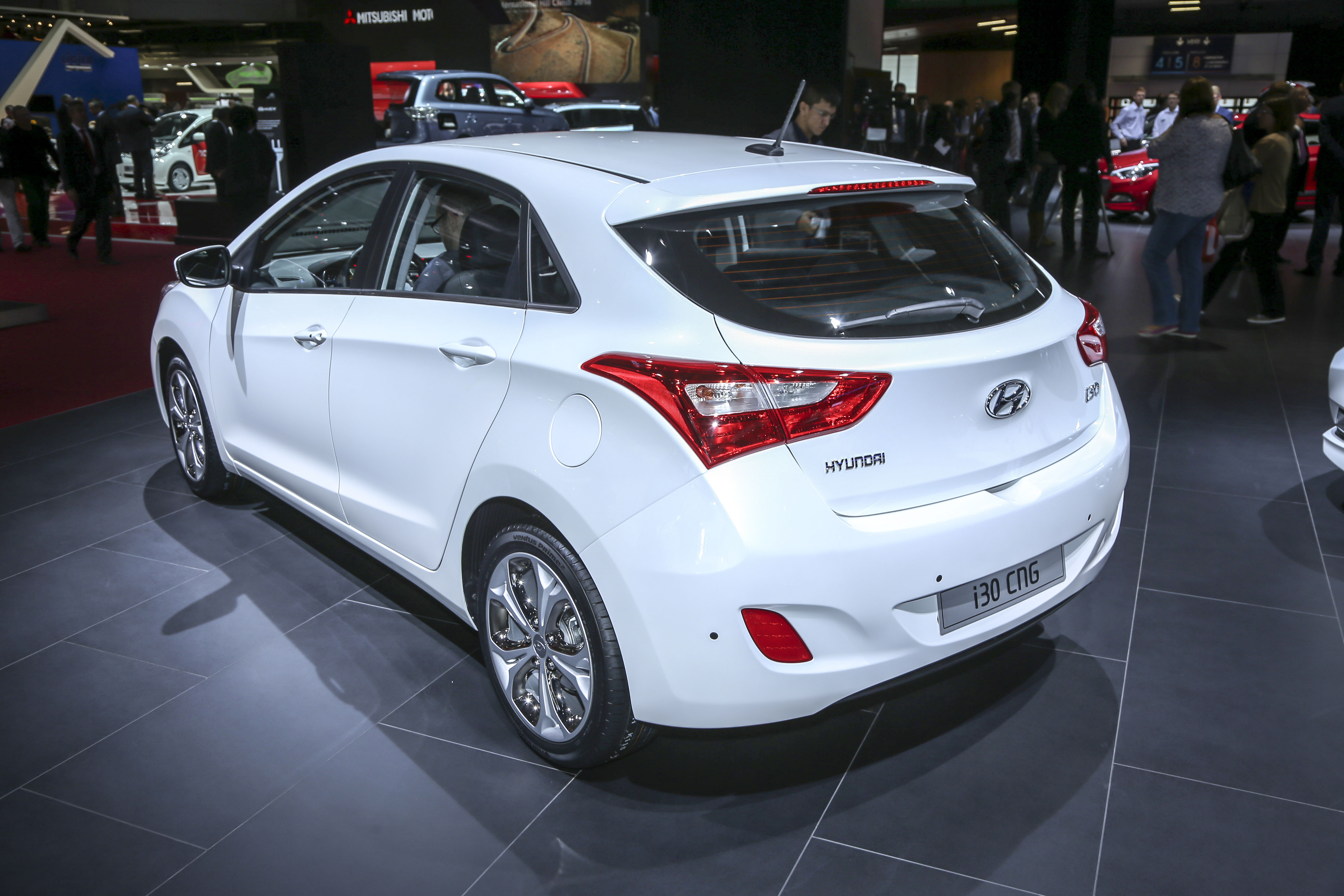

Sarei curioso di aver visto foto delle bombole e di sapere quanto grandi sono, visto che i30 ha un multilink dietro: mi sa che il bagagliaio avrà qualche brutta sorpresa :pen:
Purtroppo il modello esposto non ci aiuta a capire, nemmeno dell'assetto ci possiamo fidare, visto che spesso nelle esposizioni le auto vengono abbassate per ragioni estetiche ;)

Also on show is the Hyundai i30 CNG which sees a compressed natural gas system installed to power an i30 with the new 1.4 litre T-GDI engine.The i30 CNG gets the ability to switch between petrol and CNG, with a rectangular tank for the CNG in the floor pan and lined with a gas-impermeable polyamide matrix inside its glass-reinforced plastic outer skin, a tank which can hold up to 15kg of CNG at 200 bar.
When running on CNG, the 1.4 litre i30 develops 115bhp and 152lb/ft of torque and in the process emits just 91g/km.
