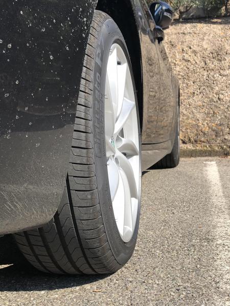

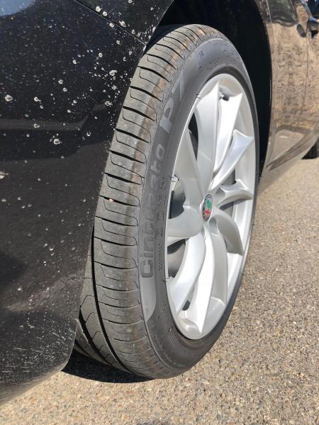

Danno quella impressione (ma non ho certezza). Peraltro oggi la concessionaria mi ha inviato un documento ufficiale (ottenuto richiamando il numero di telaio della mia Giulia) che indica per le anteriori 8,0JX18 e per le posteriori 9,0Jx18 con ulteriore indicazione di validità per le selezioni 141 + 142 + 447 + 55E. Più di questo non so. Manca tuttavia poco per scoprire l'arcano: o domani mattina o lunedì mattina (dal gommista) saprò di certo.

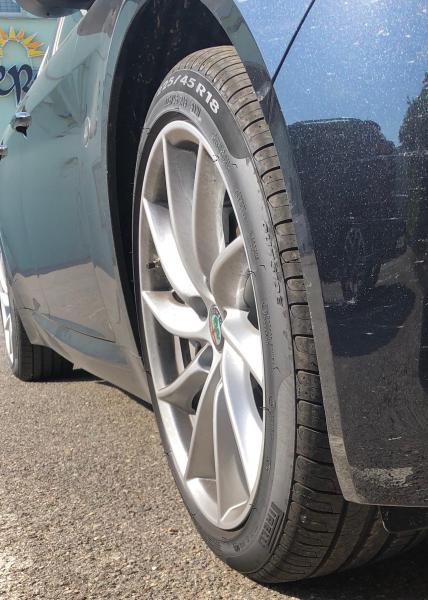

Fa una foto dal fianco della gomma e postala che ti dico. Ti accorgi proprio che sono diverse non puoi sbagliare dopo posto la mia

Per me sono 4 cerchi uguali i miei dietro sono più tirati. Te lo dico perché hai il bordo salvacerchio e sulle mie non fa quel lavoro perché è tirato (tanto che uno l’ho grattato)

Si, già concordati gli pneumatici 255 al costo. Ora lunedì smonteremo una ruota posteriore per avere la conferma definitiva del canale. Ma a giudicare da quello che avete visto un po' tutti, non mi pare ci siano grandi aspettative (curioso notare come richiamando la scheda tecnica dell'auto attraverso il numero di telaio appaiano le ruote posteriori da 9 pollici....). ?
Se smonti la ruota all'interno del cerchio troverai scritta la larghezza del canale.
Viste le dimensioni dubito che i tuoi posteriori siano da 9 pollici, non monterebbero mai delle 225, risulterebbero troppo tirate.
