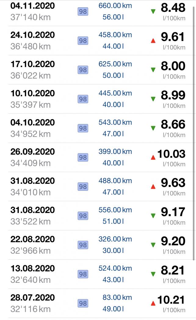

33 minuti fa, Ario_ scrive:
Per lo più statale, a 110 km/h di cruise control in A.
Certo non mancano tratti in città ma sono una parte minima.
praticamente è il percorso che faccio io
io sto sui 13,5\14 ...col benzina però (in A e senza mettere il cruise control)
Domanda idiota...ma quanto ASR o ESP entrano in azione...lampeggia qualcosa sulla strumentazione?
  • Risposte 17.6k
  • Visite 4.8m
41 minuti fa, Ario_ scrive:
Allora o hai qualcosa che non va, o guidi in maniera non regolare, perché in quelle condizioni io sto intorno ai 19 km/lt.
Non è che fai tragitti brevi, con il motore che non entra in temperatura?
15 ore fa, AlexMi scrive:
Temperatura sempre al centro, gomme a 2,6 (ho verificato che il TPMS segnasse il giusto).
Non so che dire. :20: Al tagliando farò un po' di controlli...
1 ora fa, Ario_ scrive:
Non è sicuramente quello, ma se vuoi puoi tirare su un pochino la pressione dietro, il libretto ammette fino a 3bar (io faccio +0,2 rispetto davanti, quindi 2,8 bar).
Confermo che il TPMS mi dà lo stesso valore del mio manometro certificato
