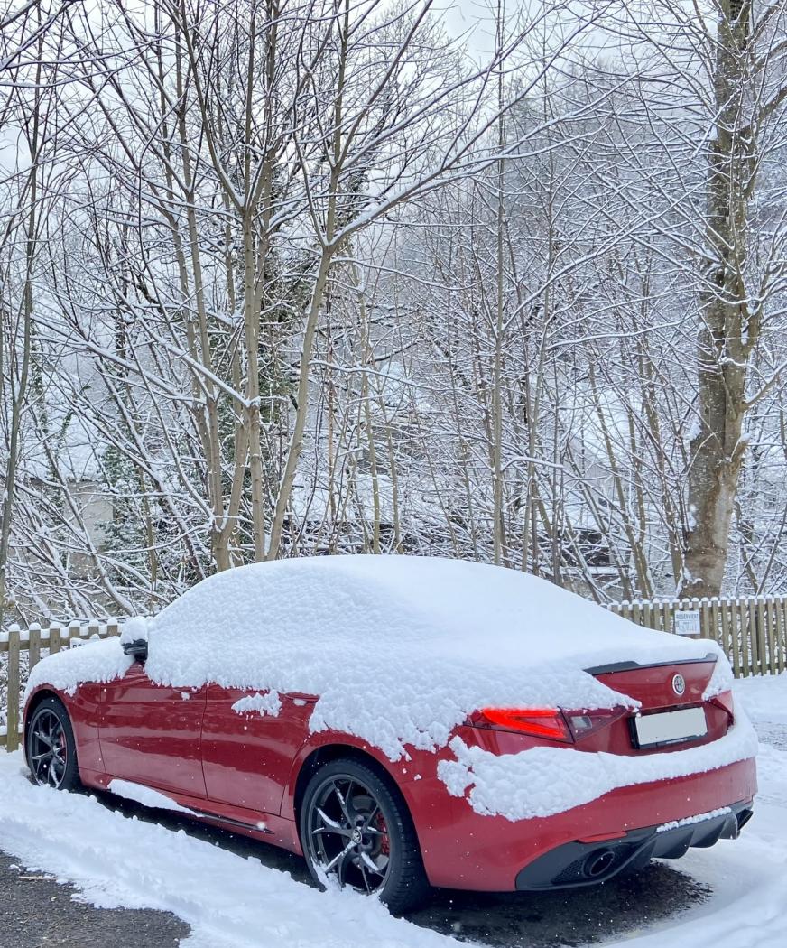

1 ora fa, Sfides scrive:
Magari😅
ma poi la uso per lo più di inverno la Giulia 🥶 meglio sfruttarla ancora 😁
comunque stasera L ho ripresa dopo 8 ore ferma e si è accesa senza problemi, vediamo domani😅
La.Quadri in inverno è fantastica, una danza fra una curva e l'altra 😃
