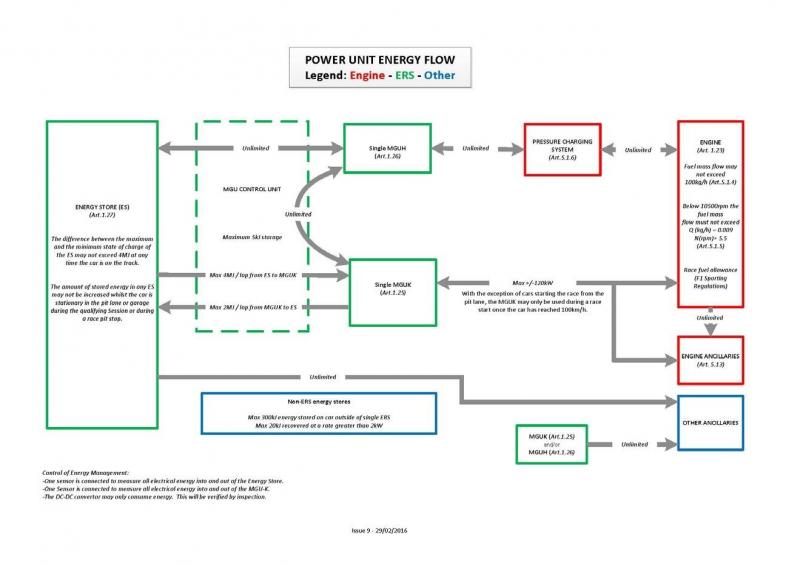

Vai a dare un'occhiata qui, scorri fino a questo titolo (3/5 della pagina oppure cercalo con la funzione "trova")
Il link riporta considerazioni veramente tecniche e interessanti.
L'impressione principale che emerge scorrendo l'articolo, almeno secondo me, e' una sola: regolamenti tecnici che lasciano volutamente delle pieghe e delle zone d'ombra. Lasciando perdere se si e' volutamente favorire alcuni team, credo che quanto ci si dice da tempo, e cioe' che servono regole semplici e precise e uguali per tutti, rimane il punto fermo.
Voler controllar eil flusso di benzina con il debimetro e' ... una cagata pazzesca...

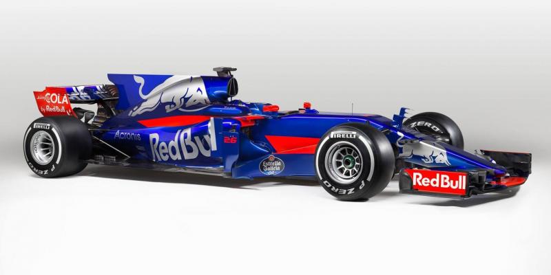

La Toro Rosso ha presentato la STR12.
IMHO senza dubbio la più bella
Modificato da ANPI siena
