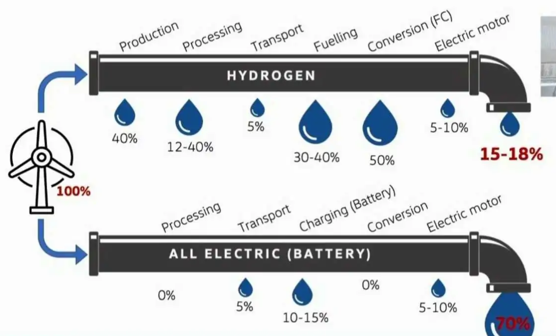

Ecco un articolo molto interessante sull’idrogeno, che spiega molti aspetti e le prospettive temporali:
Idrogeno verde contro CO2: nel Recovery Plan 3,19 miliardi. Opportunità o grande ubriacatura?
https://www.corriere.it/dataroom-milena-gabanelli/idrogeno-verde-contro-co2-recovery-plan-319-miliardi-opportunita-o-grande-ubriacatura/c8140d2c-ab24-11eb-a155-ccb2f12f7395-va.shtml
Quando l’idrogeno costerà solo 2 euro al Kg, le batterie allo stato solido avranno una densità energetica molto elevata ed un prezzo per kWh molto basso.
Bisogno inoltre considerare il basso rendimento delle auto ad idrogeno.
image.jpeg.dedf00015994cedc2b678fa464324509.jpegimage.png.8e3f2961f9da5281c7d1713c4719dd67.png

1 ora fa, xtom scrive:
Io voglio capire il senso di usare l'idrogeno che serve tantissima elettricità per farlo piuttosto che usare direttamente l'elettricità per camminare, soprattutto avendo un basso rendimento...
