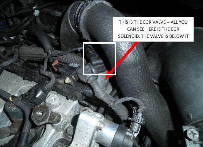

Fa questa prova: Riattacca il debimetro, prova ad accenderla, dando colpetti all'egr. Una volta in moto, stacca il connettore dell'EGR (mi sembra quello li sopra ben in evidenza). Fa un giro e senti come va.
99% è intasata di morchia e se si apre non riesce piu a richiudersi.
Mi evidenzieresti il connettore che dici per favore?

12 ore fa, LucioFire dice:
Morchia?
L'EGR è fatta cosi:
Quindi nell'immagine che hai postato prima è questo:
2012-08-03_233903_2_egr_valve_location.jpg.c932915da5ab11dcd507cbca45a6fd5c.jpg.9a8f6de5a2fbd0e289da1562db222cb0.jpg
Morchia si intende che dentro sarà ridotta cosi:
E da qui capisci bene che la paletta è un attimo che si incastri.
