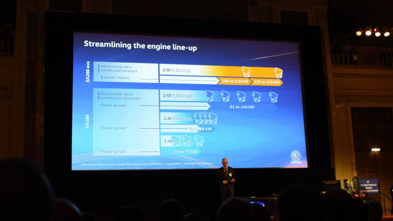

Volkswagen presenta al Wien Symposium il suo nuovo EA288 EVO da 2.0 litri.
Il nuovo propulsore sostituisce il 1.4 TDI, il 1.6 TDI ed il precedente 2.0 litri TDI.

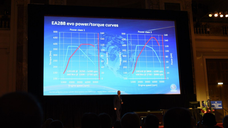

Con potenze che vanno da 100 kW (136 CV) fino a 150 kW (204 CV), mentre la coppia è aumentata del 9% (in media) su tutte le potenze disponibili. L'unità da 204 CV eroga 400 Nm di coppia costanti tra 1750 e 3000 rpm.
A dare manforte all'unità termica ci pensa un sistema elettrico a 48V con una piccola batteria agli ioni di litio.
Rivista completamente la linea di scarico, con il DPF posizionato più vicino allo scarico del turbocompressore (anch'esso revisionato) ed una nuova gestione della valvola EGR per garantire il rispetto delle normative Euro6D-Temp con i cicli WLTP e RDE.

VW_EA_288_Evo_2018_prvni_foto_01_800_600VW_EA_288_Evo_2018_prvni_foto_03_800_600VW_EA_288_Evo_2018_prvni_foto_04_800_600VW_EA_288_Evo_2018_prvni_foto_05_800_600
