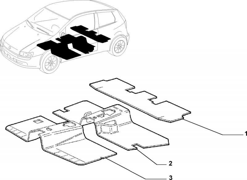

  • Non devi far passare tempo. Devi smontarla la moquette e farla asciugare fuori dall'auto. Altrimenti la puzza e sopratutto l'esalazioni che hai con la vettura lasciata al sole ti stonano, anche perchè
  • Non fa nulla. Al limite, se farai riparare il graffio, di al carrozziere che la tenga infornata per un po. Qualcosa fa. Conviene comunque togliere i sedili anteriori ( due viti), i vari rivestiment

Dipende da quanto tempo sono state a "mollo". Inoltre se il pianale si è inzuppato d'acqua hai tutta la moquette da sollevare e far asciugare. Se si sfarina già, è da cambiare in toto.
E sotto al pianale camminano i fasci di cavi dell'impianto elettrico. Basta un niente per bruciare tutto.
