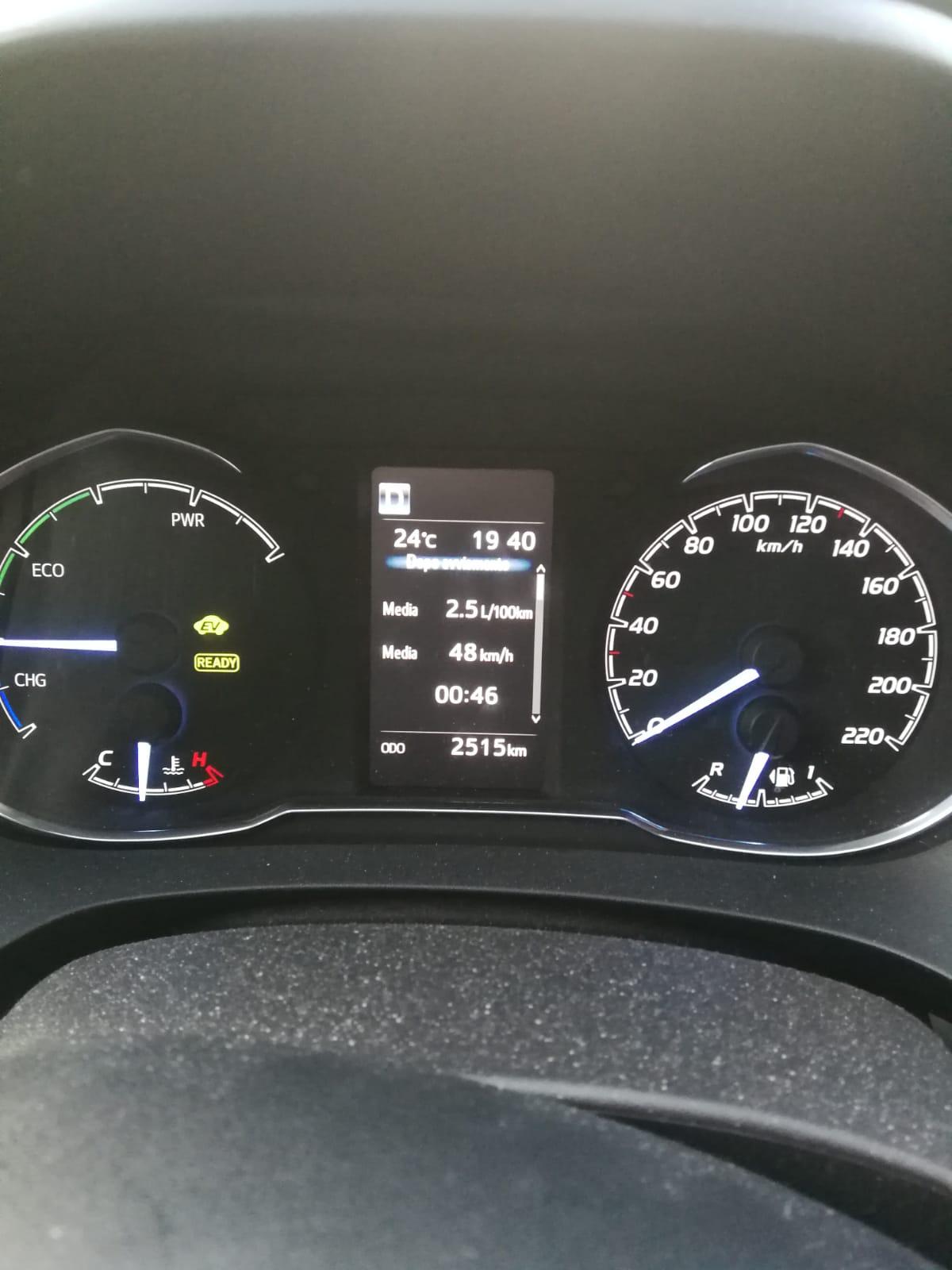

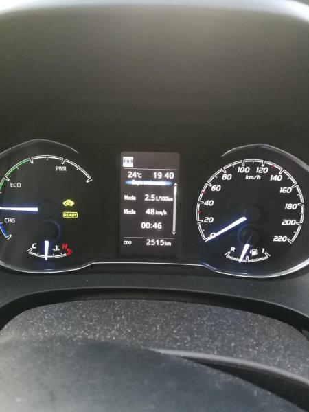

Si, tocca vedere se è in discesa :-D
Ma sotto i 3 lt/100km (con un A/R) comunque si può andare....
