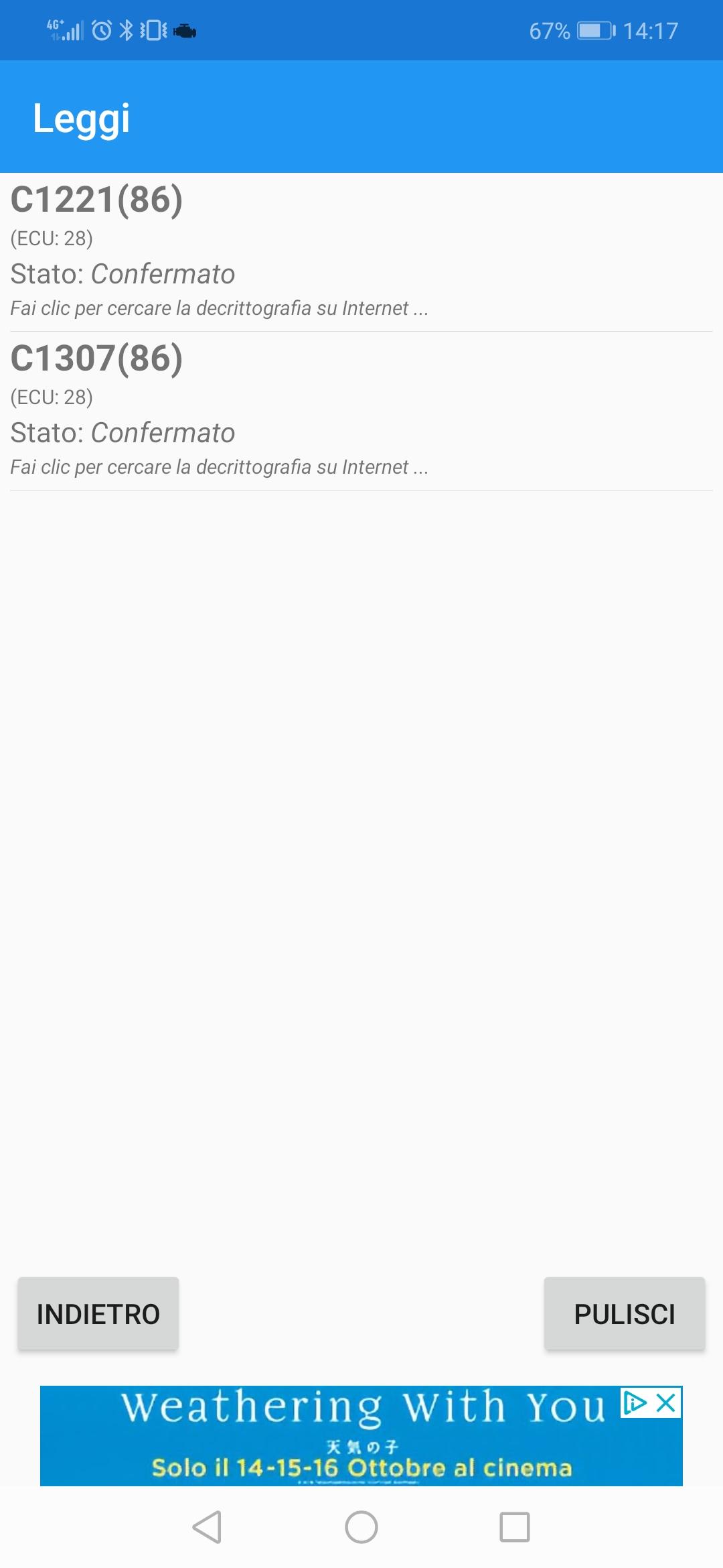

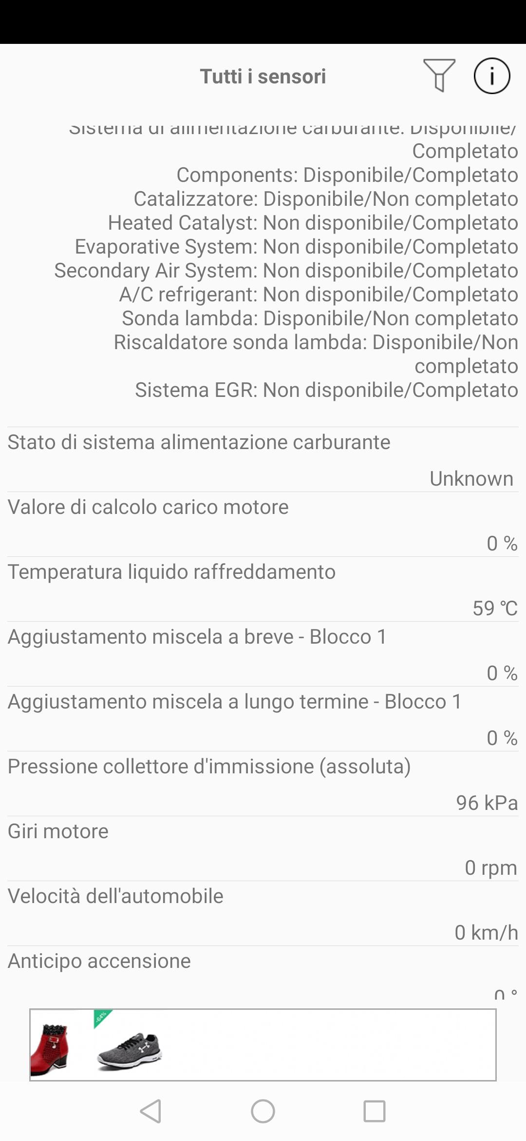

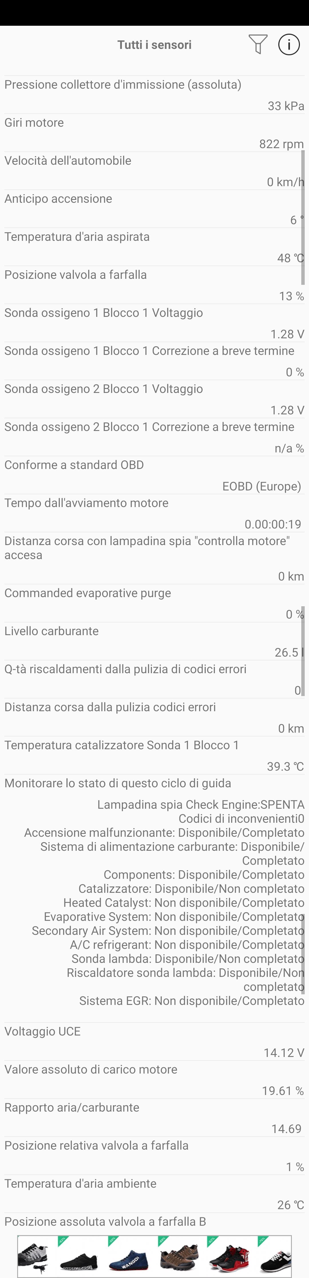

Oggi ho scaricato un programma dal web ed usato una presa eobd. Ecco gli errori che sono riuscito a scovare.

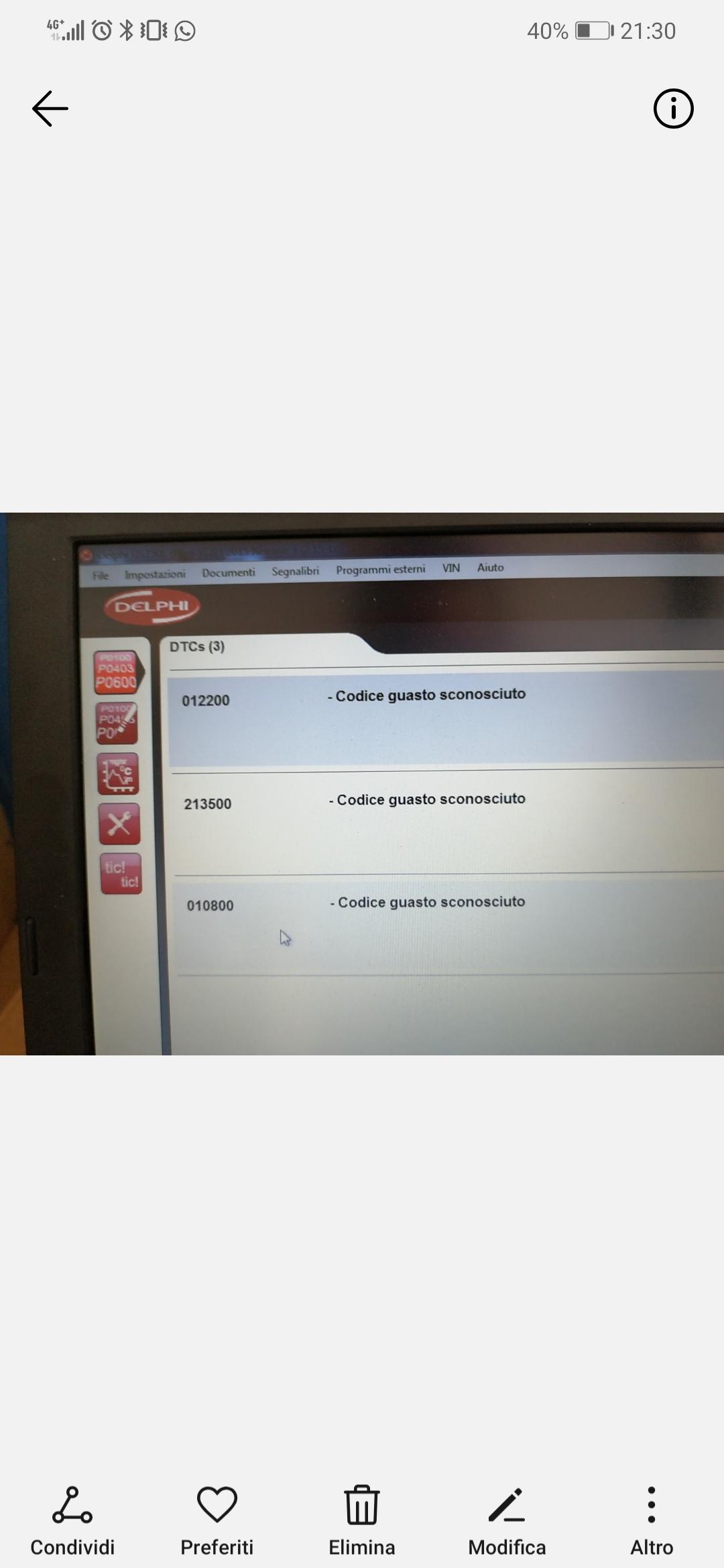

Questi sono quelli invece individuati col software di un meccanico
