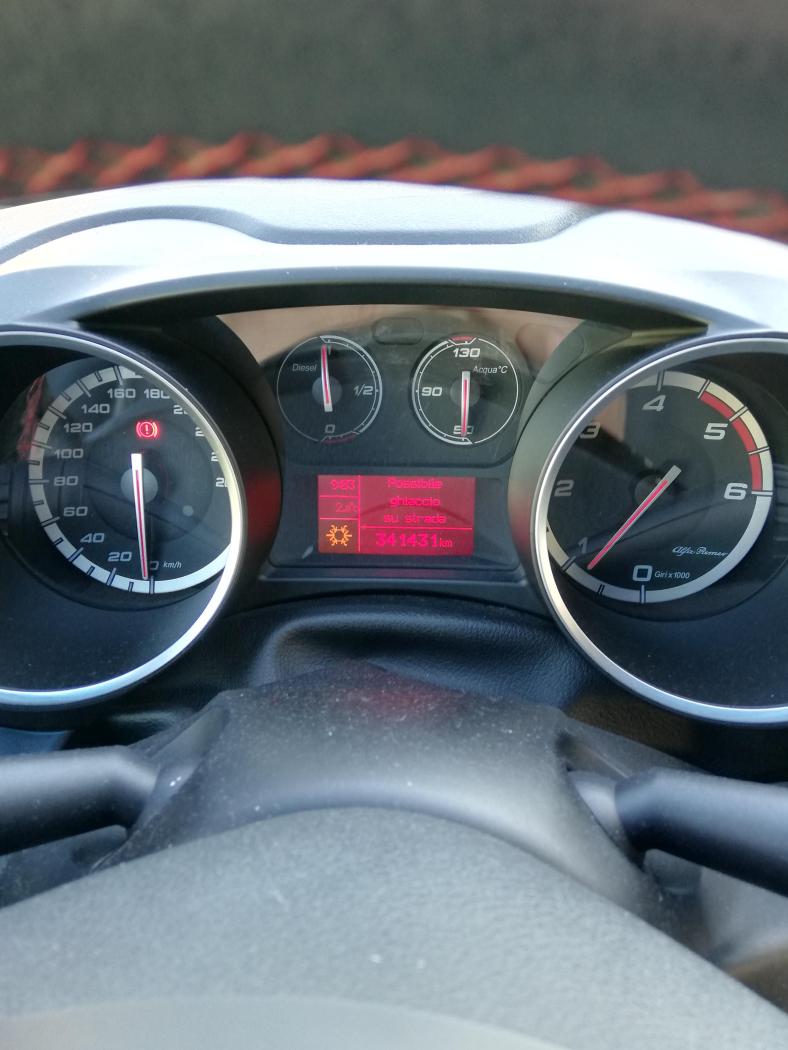

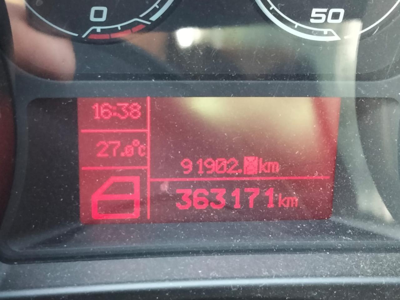

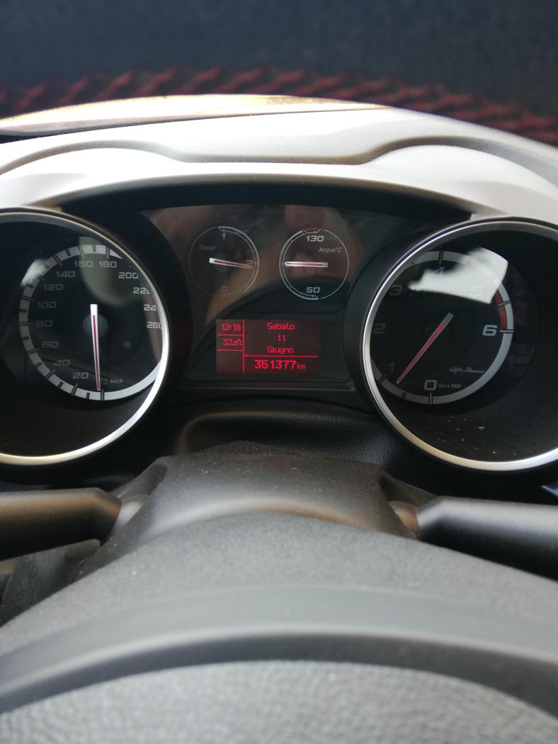

  • e ci siamo, 300000 km. circa 2000 km fa abbiamo sostituito i braccetti e le boccole della barra stabilizzatrice e montato le estive nuove.   Se qualche mod cortesemente mi cambia il tit
  • mi son sempre dimenticato di aggiornare, la foto è di quasi un mese fa e ora siamo a 322mila circa
  • superati i 340.000
