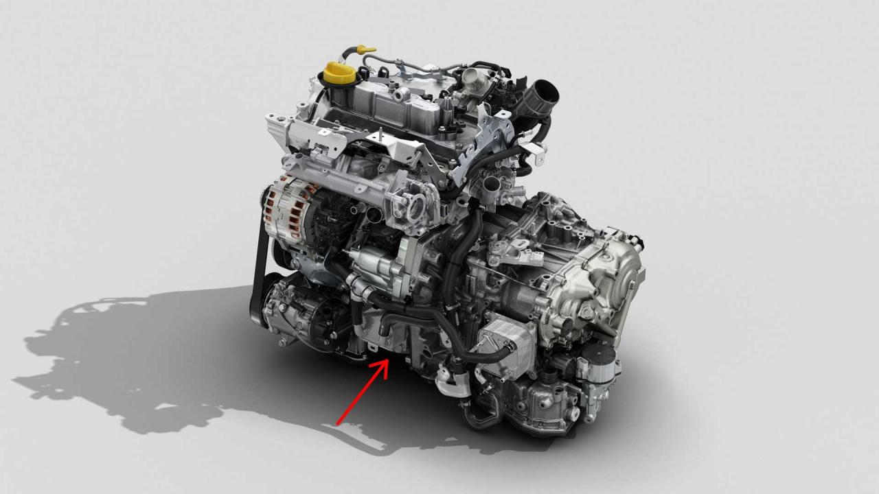

ciao ragazzi, 3 mesi fa ho acquistato un auto nuova, ed e la Renault Captur 1000 di cilintrata, sto guardando il motore , x capire un po' tutto le parti essenziali, però non vedo il filtro olio, qualcuno sa dirmi se c'è, ? e dove si trova ?
grazie mille

Ciao, dovrebbe essere poco sotto allo scambiatore di calore acqua-olio, vedi freccia nelle immagini:
ciao gian ! piacere mio, grazie x la risposta, avrò modo di guardarlo x verificare, grazie mille ciao
