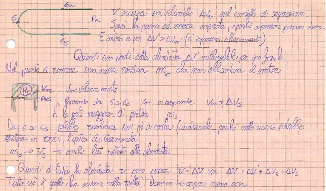

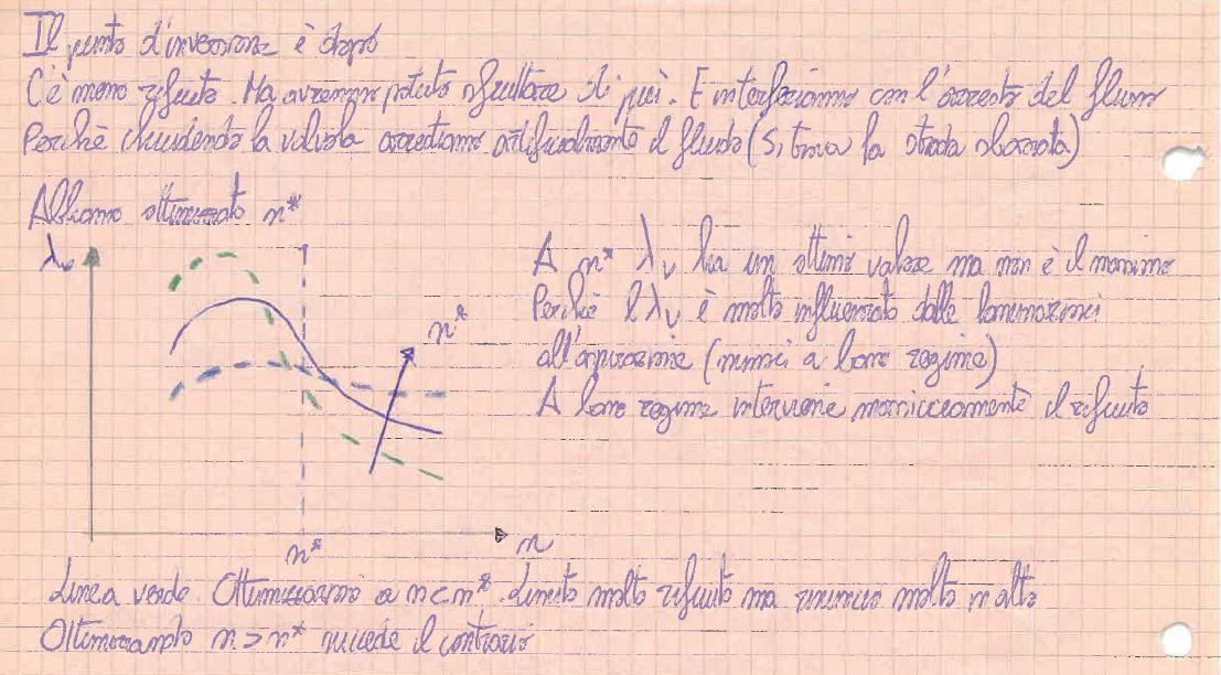

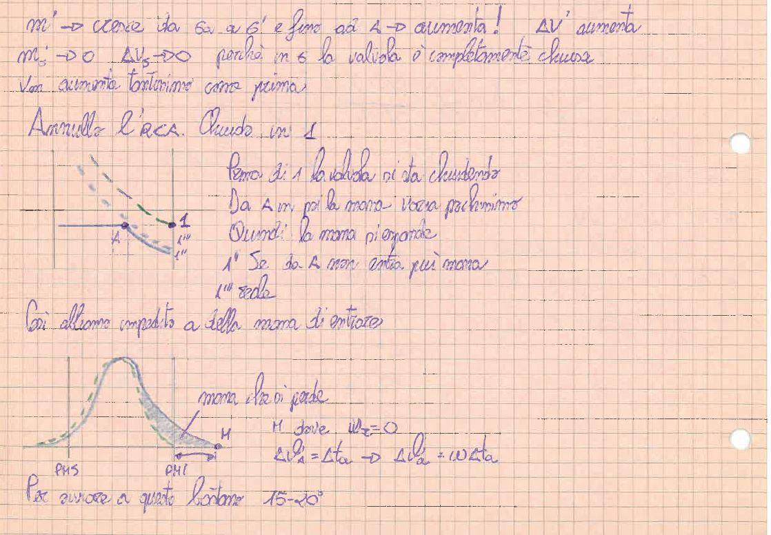

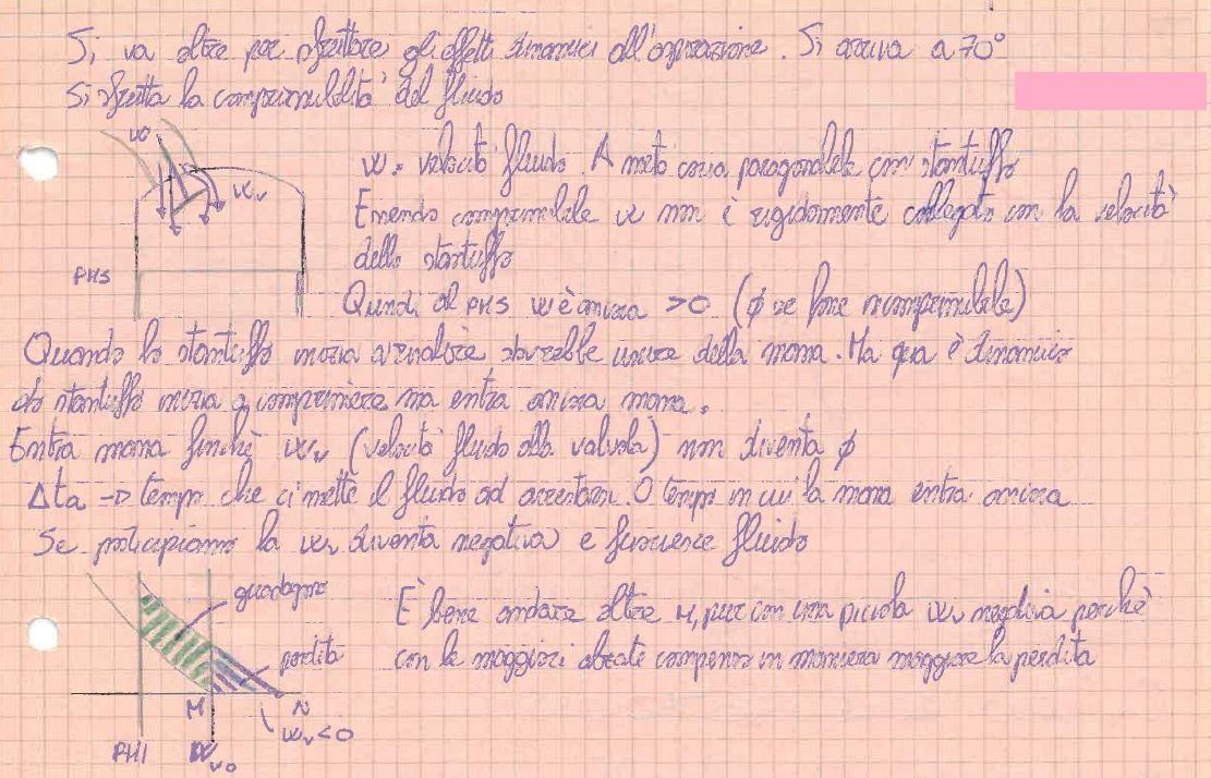

E in questo caso, comincio con scelte progettuali molto importanti.
Ovvero gli angoli della fasatura.
Chiusura e apertura della valvole non coincidono praticamente mai con PMS e con PMI.
Qua viene illustrato il motivo e come si scelgono questi anticipi o ritardi.
Gli appunti sono miei, personali (ricordatevene......).
Il corso da cui provengono è esame al 1° anno di laurea specialistica in propulsori del corso di ingegneria dell'autoveicolo al politecnico di torino.
Testo di riferimento "motori endotermici" di Dante Giacosa.
Godeteveli (occhio, sono tecnici)
