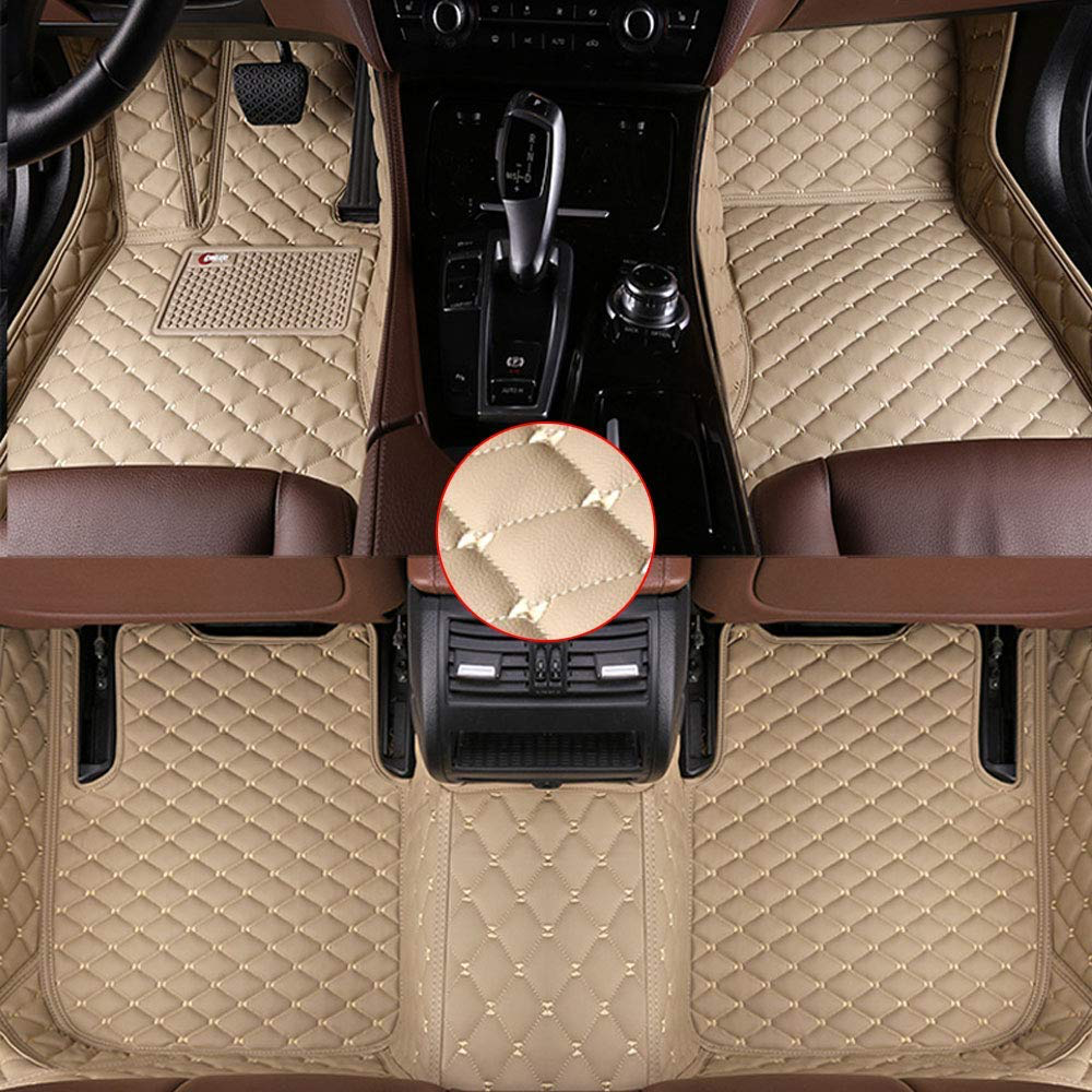

C'è anche un'altra spiegazione per l'acceleratore premuto: il pedale del gas incastrato sotto il tappetino.
E' assurdo ma capita a chiunque, e soprattutto in Cina usano tanto questi tappeti assolutamente invasivi che ricoprono gran parte del pavimento aumentando il rischio.
Attenzione, non sto dicendo che è così ma è una possibile spiegazione.
31 minuti fa, A.Masera scrive:
124 casi negli Stati Uniti di tappetino bloccato? E comunque il pedale freno comanda, dunque non sta in piedi la spiegazione.
