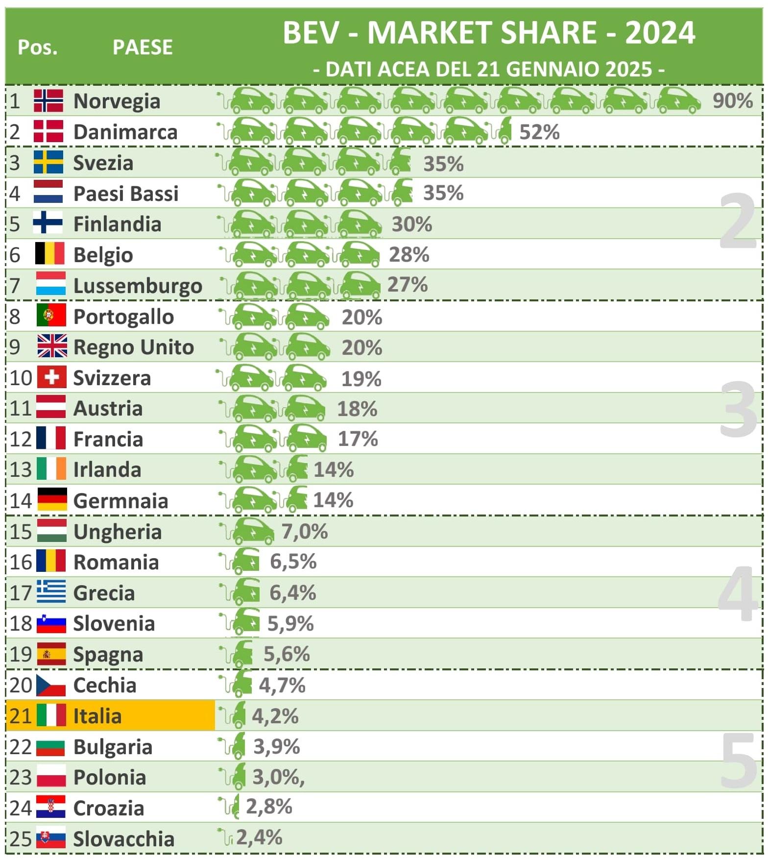

On 05/03/2025 at 22:48, xtom scrive:
Se si parla di BEV e di Europa allora bisogna considerare che la situazione nel 2024 era questa
Basare tutte le considerazioni sulla realtà italiana completamente marginale è assai fuorviante
Sì ma mi chiedo, anzi, diciamo che sarei pronto a scommettere, che probabilmente il numero totale di auto vendute dai Paesi nelle fasce 1 e 2 non riesce ad eguagliare il numero di auto vendute da metà dei Paesi nella sola fascia tre, per non parlare del totale venduto in tutta Europa.
Voglio dire: le percentuali non dicono nulla se non raffrontate ai numeri reali, perché se in un Paese vendi un milione di auto di cui il 3% sono BEV, e in altro vendi ottanta auto di cui il 90% BEV (numeri messi a caso) la storia raccontata dalle percentuali rischia di essere fuorviante 😉
1 ora fa, savio.79 scrive:
Si hai ragione, in modo di considerare tutto il mercato europeo, non c'e molto movimento e neanche molto sviluppo/crescita del segmento bev, dipende dal mese, ma il corridoio di 15-20% al momento sembra quella che e fattibile se la tecnica di ricaricare non cambiera fondamentale.
Anche nel mercato bev "per eccellenza", Cina, ha una quota bev non oltre 30%, anche California rimane tra 20-25%. Paesi come Norvegia e Danimarcia sono piccoli casi particolari e non trasferibili al quadro generale.
