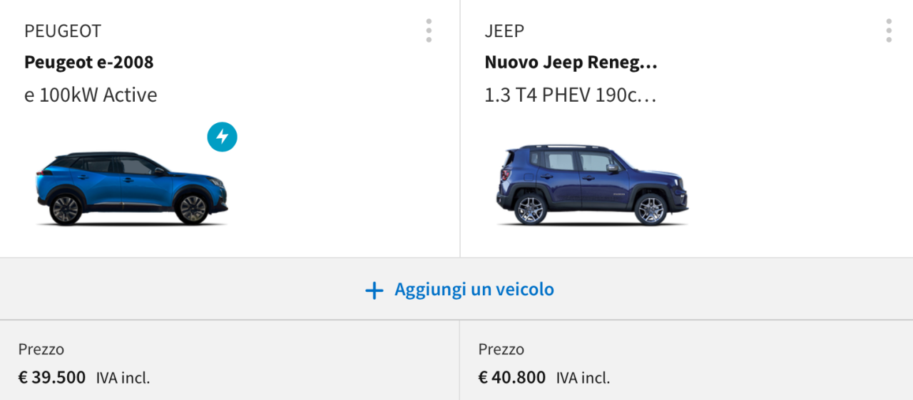

Se poi il gioco vale la candela non lo so, tutto dipenderà dai prezzi, ora come ora una e-2008 FWD costa di listino praticamente come una Renegade 4xe.
