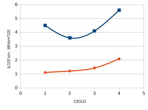

PHEV e città a 30 km/h.
In occasione dello sbarello bolognese a 30 km/h, colgo l'occasione per illustrare come le PHEV abbiano numeri molto validi rispetto alle HEV.
Le Toyota HEV (ma forse anche le altre) a queste velocità presentano problematiche. I possessori lo sanno bene e già molti si preoccupano. Sopratutto chi ha le generazioni precedenti a Corolla e i tassisti.
Data la velocità sono costrette ad andare sempre in elettrico, e data la capacità della piccolissima batteria, sono condannate a continui cicli di ricarica forzata. Purtroppo ad ogni tocco di freno, la ricarica si interrompe (pare per interferenza con l'ABS), il motore continua a frullare senza ricaricare, e solo dopo alcuni secondi e con un certo ritardo riprende a caricare.
Di conseguenza nel traffico cittadino il motore rimane acceso a lungo per nulla a consumare e la ricarica avviene in tempi biblici a causa dei continui tocchi sul freno, lasciando il 1.8 molto depotenziato (si sente) e i consumi e inquinamento ai suoi massimi possibili.
Inoltre la batteria, con questi continui cicli, accorcia la sua vita e si surriscalda. I casi di rottura di batterie (qualche cella in realtà) dei tassisti intorno ai 100,000 km sono stati numerosi. Meglio avere Hybrid Assistant a bordo per raffreddare la batteria.
L'opposto avviene col Toyota PHEV. In EV una percorrenza a velocità così bassa consuma pochissimo e si superano i 100 km di autonomia. I motori elettrici infatti hanno consumo lineare con la velocità fino a velocità consistenti. Il confronto dei consumi del termico rispetto al consumo elettrico nel ciclo più basso WLTP di Prius 2023 mostra bene l'assurdità di usare un termico per marcia urbana:
Diventa anche rilevante il cosidetto Traffic Jam Assist, per guida autonoma nel traffico cittadino. C'era molta confusione sul fatto che la Prius, o in generale l'ultimo pacchetto T-Mate (compresivo di TSS 3.0) avesse o meno TJA perchè i siti EU non lo menzionano. Finalmente mi sono chiarito la cosa.
Il TJA è presente negli USA (ma con un abbonamento) e prevede un funzionamento hands-free sotto i 40 km/h e con stop and Go prolungato, in tutta autonomia.
In EU invece non è approvato l'hands-free, per il momento, ma fa le stesse cose ed ha un'altro nome DRCC "Tempo ripristino esteso" (ricordate di sellezionare l'opzione, basta una volta) che consente di non muovere un dito anche se la sosta dura fino a 3 minuti, e l'auto si rimette in marcia da sola senza interventi.
Ma appunto, non è hands-free, e non per motivi tecnici, ma per regolamentazione. Ciò significa che potrebbe un giorno arrivare l'hands free per il traffico con un OTA, in quanto semplicissimo da implementare.
Come lo ha definito qualcuno, questo TJA Lite risulterà molto comodo nel traffico imbottigliato dai 30 km/h e ci si può aspettare, col PHEV, percorrenze EV da urlo. Malissimo invece per le HEV.
