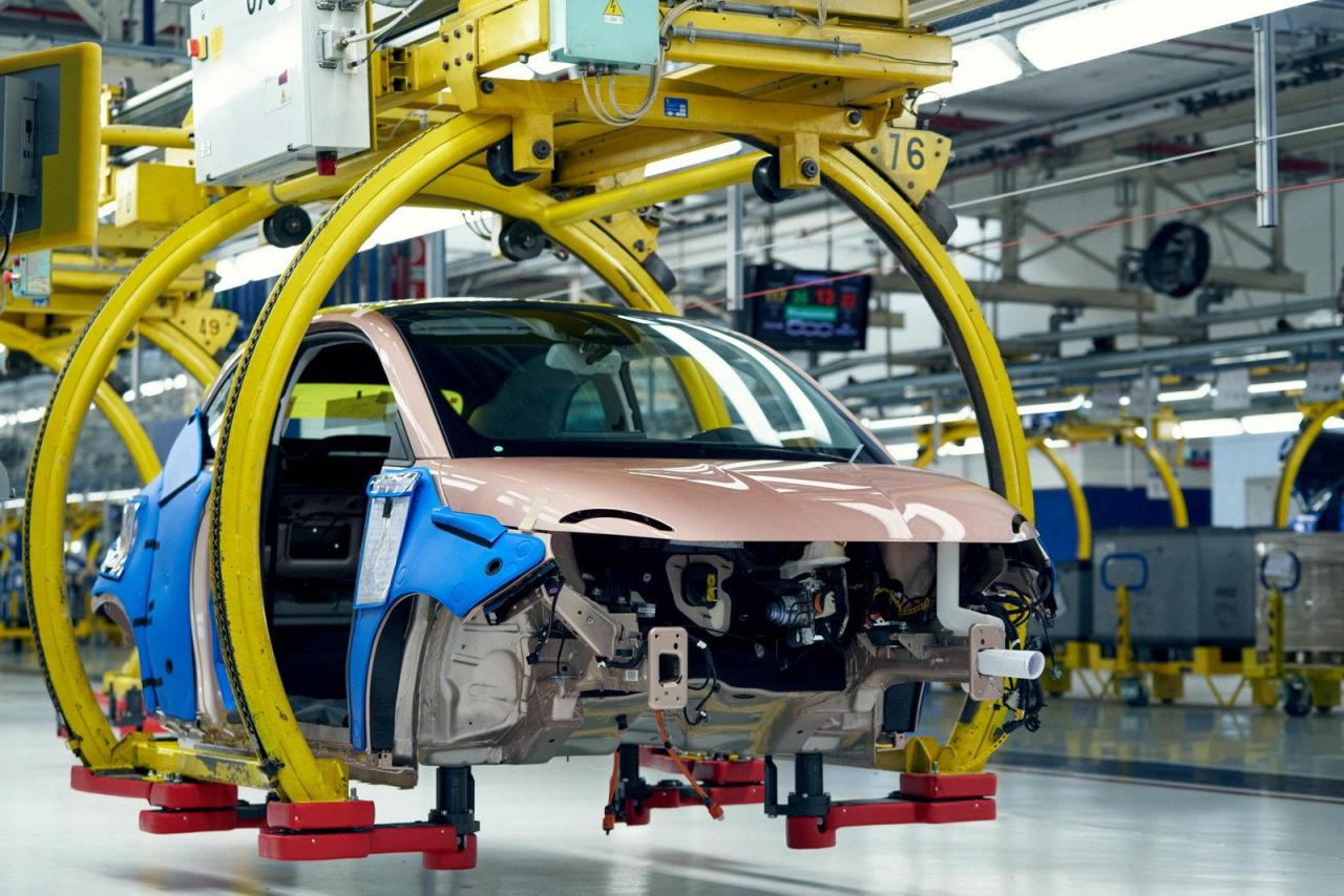

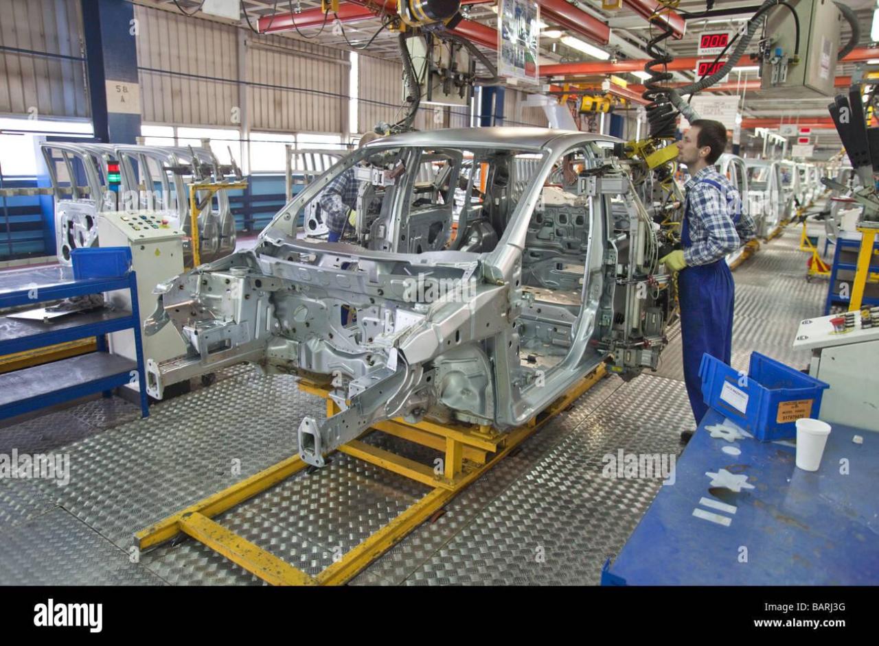

Come ho già detto tempo fa la piattaforma di 500E è strettamente derivata dal pianale di Panda 169/ 500 2007/new Panda ecc.
La "barca" anteriore per esempio è la medesima, come tutti i lamierati del vano motore, i duomi dell'ammortizzatore, i longheroni, gli attacchi dei supporti Motore, idem la parte posteriore ecc. Le modifiche principali si sono fermate al centro del pianale, dove per far Posto alla batteria, le linee di carico dei crash sono state spostate nella parte esterna sicuro c'è anche una parentela con la vecchia 500E venduta in America ed il fatto che venga attualmente riproposta in america è perché riesce a soddisfare i requisiti US.
Fatto sta che renderla termica è una cosa fattibilissima perché di Fondo nasce su un pianale per termiche, opportunamente modificato nel tempo nato ben 20 anni fa!
