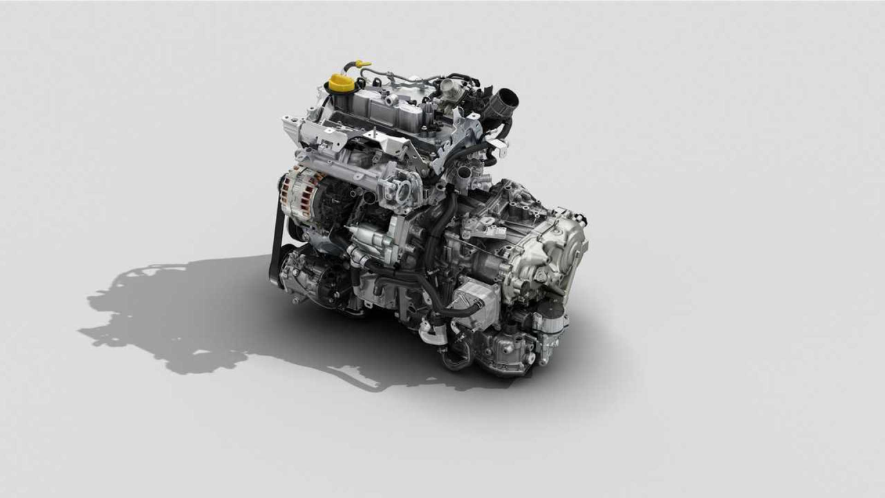

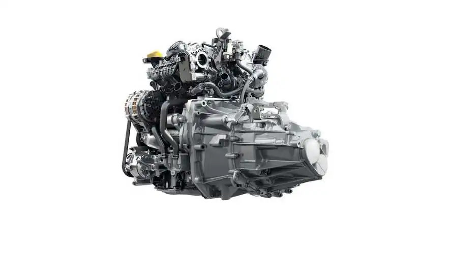

Motori Renault Serie H, i "piccoli" benzina figli del downsizing
Introdotta nel 2009, la famiglia di motori H nata dall'alleanza Renault-Nissan è composta da unità a 3 e 4 cilindri ad alta efficienza.
La crisi economica del 2008 unita alla lotta ai consumi e alle emissioni di CO2 ha spinto numerose Case a investire nello sviluppo di motori di cilindrate inferiori più parchi ed efficienti ma capaci di offrire, grazie a tecnologie come la sovralimentazione, l’iniezione diretta o l’elettrificazione leggera, le stesse prestazioni dei loro predecessori.
Questo cosiddetto "downsizing", applicato soprattutto ai motori e più marginalmente alle dimensioni delle auto e al loro peso, ha dato vita a varie dinastie di propulsori tuttora in produzione tra cui la Type H di Renault, una famiglia di benzina prodotti a partire dal 2009 insieme a Nissan. Composta da unità a 3 o 4 cilindri da 0,9 litri a 1,4 litri, si è diffusa su numerosi modelli della gamma Renault, Nissan e Dacia e non soltanto.
Una base comune
Derivata dalla serie HR di Nissan lanciata nel 2004, la famiglia H di Renault ne ha adottato alcune peculiarità tecniche nonostante sia stata sviluppata con differenti architetture e cilindrate.
 I motori Type H dispongono infatti tutti di monoblocco e testata in lega di alluminio, distribuzione a doppio albero a camme in testa con 4 valvole per cilindro, iniezione elettronica multipoint indiretta o diretta in base alla versione e co poche eccezioni, sovralimentazione mediante turbocompressore.
Il primo della specie
Il primo motore Type H di Renault è stato introdotto sul mercato nel 2009. Prodotto di fatto ancora da Nissan, era siglato H4JT ma noto con la sigla commerciale TCe 130 dove TCe stava per Turbo Control efficiency e 130 indicava la potenza. Questo motore è stato utilizzato esclusivamente su modelli Renault come la Megane e la Scenic fino al 2013.
Tra le sue caratteristiche specifiche si possono citare una cilindrata di 1.397 cc (alesaggio di 78 mm e corsa di 73,1 mm), un sistema di fasatura variabile delle camme sul lato aspirazione e un rapporto di compressione di 9,2:1, potenza massima di 130 CV a 5.500 giri/min e coppia massima di 190 Nm a 2.250 giri/min.
La versione da 1,2 litri
Il secondo motore della serie H è stato lanciato nel 2012 con la sigla interna l’H5Ft e portava già con sé interessanti novità a partire da una ulteriore riduzione dell’alesaggio a 72,2 mm con una conseguente diminuzione della cilindrata a 1.197 cc.
Tra le principali differenze rispetto al 1.4 spiccavano l'introduzione dell’iniezione diretta, l'utilizzo di pistoni con rivestimento DLC che diminuiva l’attrito tra le parti in movimento, il sistema di lubrificazione a pressione monitorata e lo Start & Stop. Questo 1.2 TCe è stato commercializzato su diversi modelli Renault e Nissan tra cui ancora Megane e Scenic ma anche Kadjar, Captur, Clio, Qashqai e Juke con un range di potenze tra 100 e 130 CV.
Il 3 cilindri
Sempre nel 2012 la Casa della Losanga ha compiuto un ulteriore passo nella direzione del downsizing con il motore H4Bt, anche conosciuto come TCe90, progettato e sviluppato da Jean-Philippe Mercier, ingegnere ex-F1 con grande esperienza motoristica.
Simile al propulsore da 1,2 litri, il nuovo H4Bt ha però un cilindro in meno e di conseguenza una cilindrata totale di 0,9 litri, per l'esattezza 898 cc. Proposto per la prima volta sulla Renault Clio, il motore in questione è stato successivamente diffuso su diversi altri modelli con potenze variabili dagli iniziali 90 fino a 125 CV.
Il "Mille"
Al fianco del motore da 0,9 litri, a partire dal 2014 è stato commercializzato un nuovo propulsore da 1 litro esclusivamente aspirato e condiviso con Daimler nell'ambito di un vasto accordo di collaborazione tra il colosso tedesco e l'alleanza Renault-Nissan.
Identificato con la sigla H4Da da Renault, M281 da Mercedes e HR10DE da Nissan, è un 3 cilindri da 999 cc (alesaggio di 72,2 mm e corsa di 81,3 mm) in grado di produrre potenze da 65 a 73 CV e ha trovato impiego sui modelli della famiglia Smart e sulle Renault Twingo e Clio con la sigle SCe, più altri modelli o versioni di modelli per specifici mercati.
Successivamente, più precisamente nel 2019, questo motore è stato affiancato dal H4Dt, di fatto la sua versione sovralimentata e con potenza massima da 90 a 100 CV a 5.000 giri/min e coppia di 160 Nm a 2.750 giri/min. Di questo esiste anche una variante a iniezione diretta H5Dt arrivata fino a 117 CV. Tuttora sono montati su modelli Dacia anche a Gpl, Renault Clio e Captur come 1.0 TCe e Nissan Micra e Juke come 1.0 DIG-T.
Il nuovo 1.3
L’ultimo propulsore della serie H di Renault, l’H5Ht, è stato il primo progettato e sviluppato congiuntamente dal Gruppo Nissan-Renault-Mitsubishi e da Daimler per una vasta gamma di applicazioni che ha interessato anche modelli Mercedes medi e compatti. Il progetto è stato portato avanti tra il Technocentre Renault di Guyancourt e il centro progettazione Daimler di Stoccarda e si è concretizzato in un raffinato e potente 4 cilindri con cubatura totale di 1.333 cc (alesaggio 72,2 mm e corsa 81,2 mm).
Disponibile in un range di potenze da 100 a 163 CV e con valori di coppia da 190 a 270 Nm, l’H5Ht viene ancora oggi utilizzato su diversi modelli tra cui Renault Kangoo, Megane, Captur, Scenic, Arkana, Talisman, Nissan Qashqai e X-Trail. e Mercedes Classe A, B, CLA, GLA e GLB con le sigle 160, 180 e 200.
https://it.motor1.com/photos/818289/renault-i-motori-della-famiglia-h-tra-cui-i-tce-a-3-e-4-cilindri/#6670284_la-famiglia-h-di-motori-renault-e-nissan

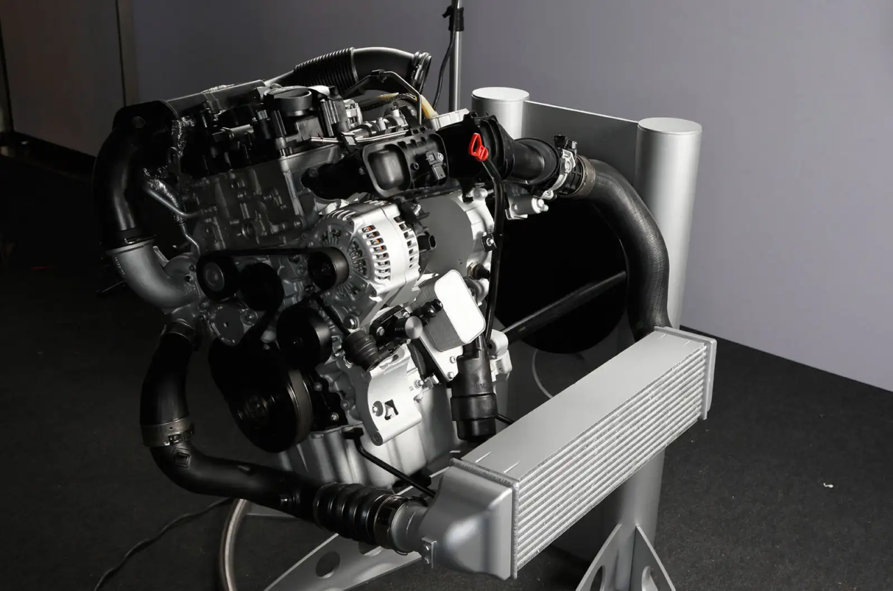

Problemi comuni dei motori BMW a 3 cilindri segnalati dai proprietari di auto
I motori a 3 cilindri BMW sono stati elogiati per la loro efficienza e prestazioni, rendendoli una scelta popolare tra gli appassionati di auto. Tuttavia, come qualsiasi altra vettura, questi motori non sono immuni da problemi. In questo articolo discuteremo i problemi più comuni riscontrati dai proprietari di auto BMW a 3 cilindri. Dai problemi alla catena di distribuzione ai problemi del sistema Valvetronic, ti forniremo tutte le informazioni di cui hai bisogno per mantenere la tua auto BMW senza intoppi.
1. Problemi della catena di distribuzione (timing chain) del motore
La catena di distribuzione è un componente essenziale del motore che garantisce la corretta sincronizzazione tra l’albero motore e gli alberi a camme. È responsabile dell’apertura e della chiusura delle valvole al momento giusto, consentendo all’aria e al carburante di entrare nella camera di combustione. Sui motori BMW a 3 cilindri, la catena di distribuzione solitamente si allunga o si rompe nel tempo, causando gravi danni al motore.
Catena di distribuzione di un motore BMW
Catena di distribuzione (timing chain) di un motore BMW
Segni di un problema alla catena di distribuzione
Se possiedi un’auto BMW con motore a 3 cilindri, devi essere consapevole dei segnali di allarme di un problema alla catena di distribuzione. I segnali più comuni sono:
Rumori sferraglianti dal motore
Perdita di potenza del motore
Difficoltà ad avviare il motore
Controllare la spia del motore accesa sul cruscotto
Se riscontri uno di questi segnali, devi far ispezionare la tua auto BMW da un meccanico qualificato il prima possibile. Ignorare un problema alla catena di distribuzione può portare a guasti catastrofici al motore, con conseguenti costose riparazioni.
Cause del problema alla catena di distribuzione
Esistono diversi motivi per cui la catena di distribuzione di un motore BMW a 3 cilindri potrebbe guastarsi. Una delle cause principali è la regolare usura nel tempo. Nel corso del tempo, la catena di distribuzione può allungarsi, influenzando la sua capacità di mantenere sincronizzate le valvole. Un’altra causa comune è la scarsa manutenzione, come la mancata sostituzione regolare dell’olio motore. Un olio sporco o di bassa qualità può causare un’usura più rapida della catena di distribuzione, con conseguenti guasti prematuri.
