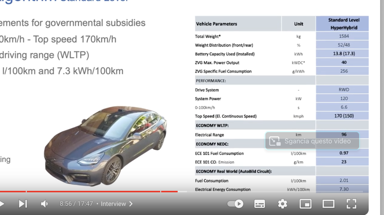

Comunque è stato già fatto, da una piccola startup con una Tesla 3, il prototipo funziona e va bene.
https://www.obrist.at/powertrain/hyperhybrid-demonstrator/
(Peso da loro dichiarato in https://www.youtube.com/watch?v=GmLG2B0Sy00 = 1584 kg)
Modificato da gpat
