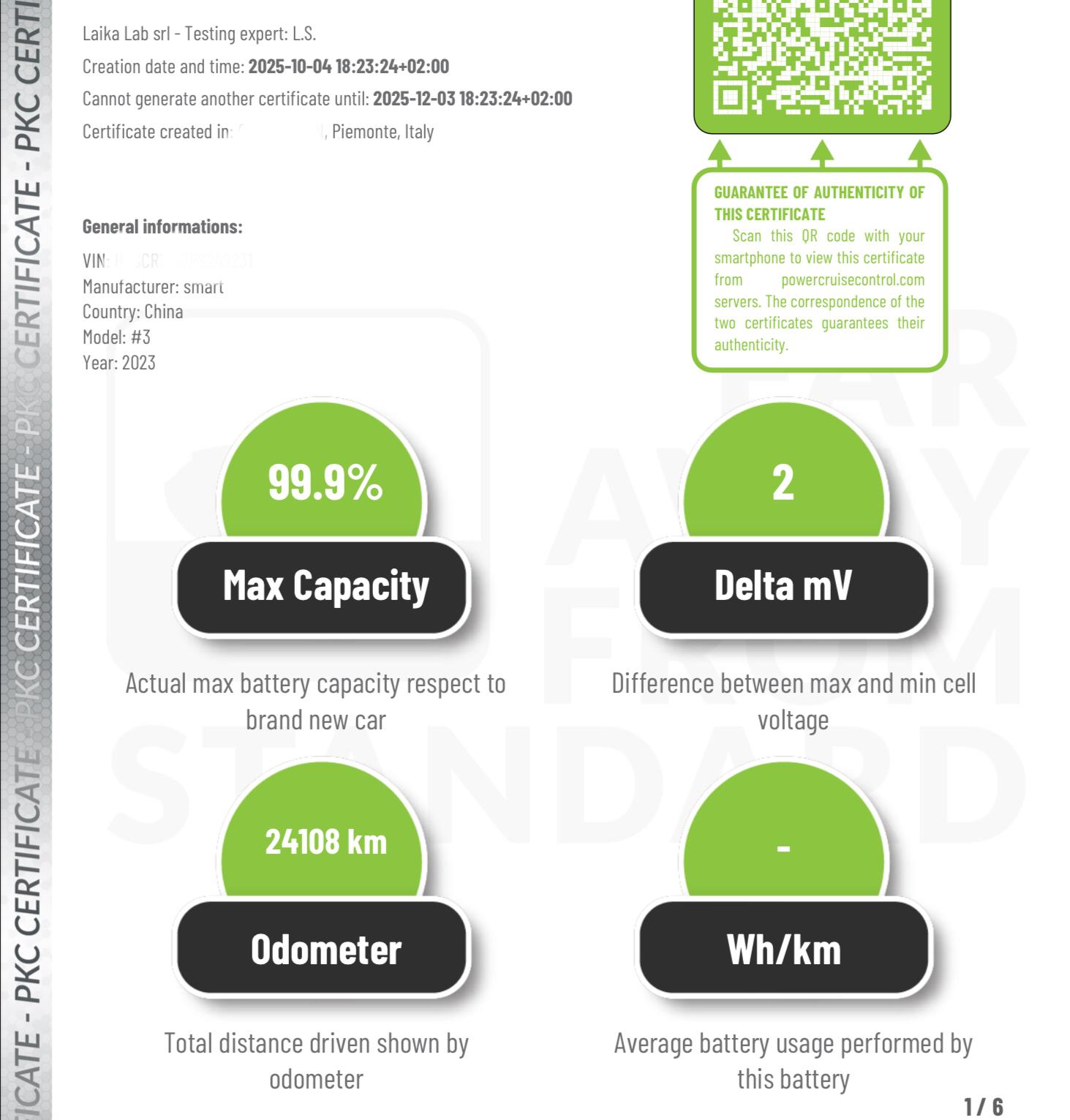

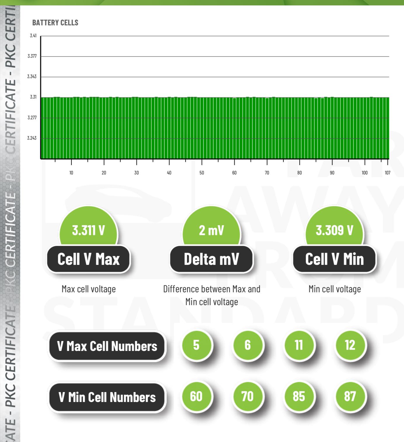

Tra pochi giorni completerò il primo anno di utilizzo, nel frattempo come previsto ho superato i 24.000 km e ho fatto un check della batteria con PKC.
Il risultato è ottimo, la capacità della batteria LFP da 50 kWh lordi è scesa solo dello 0,1%, come per altro mi ero già reso conto caricando al 100% e notando che l’autonomia indicata in un anno è scesa solo di 1 km.

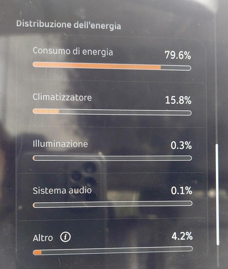

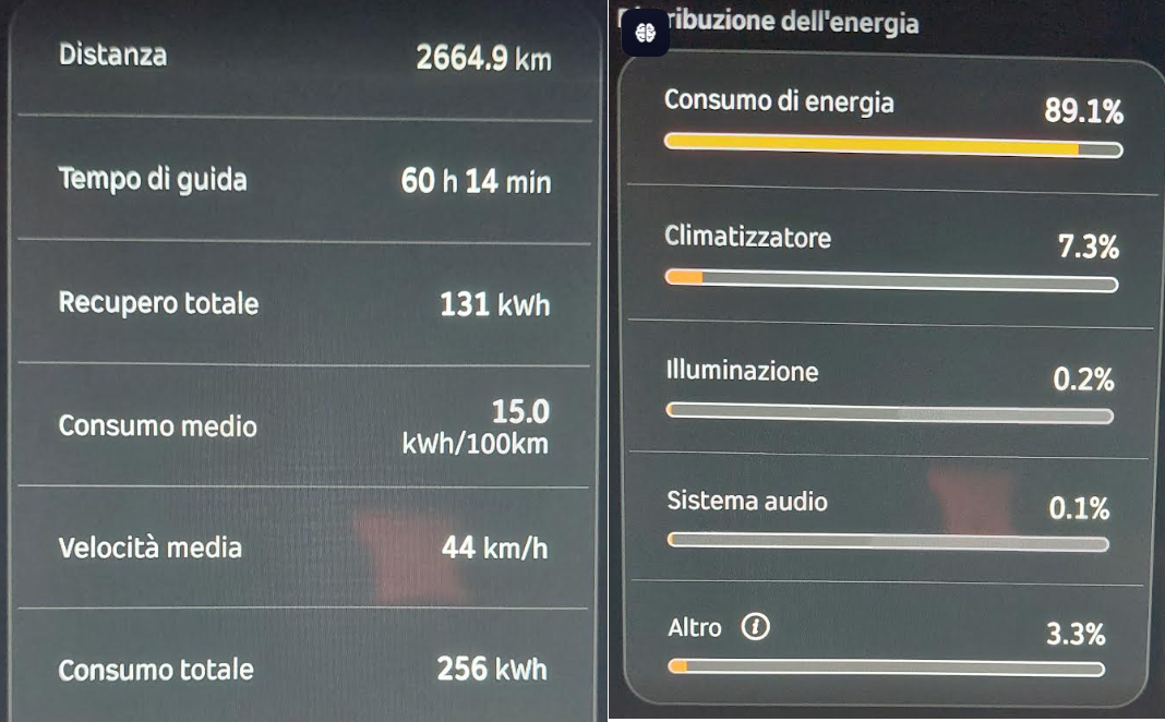

Capitolo consumi dopo un anno di elettrico, per percorrere 24.000 km ho caricato quasi 5000 kWh, per una media di 4,82 km/kWh registrata con Fuelio.
Si tratta di una media lorda, che comprende le perdite da ricarica circa 10% e l’alimentazione di tutti i sistemi di bordo che consumano tra il 10 e il 20% a seconda della stagione, con il freddo i consumi aumentano, come si vede nel grafico qui sotto
