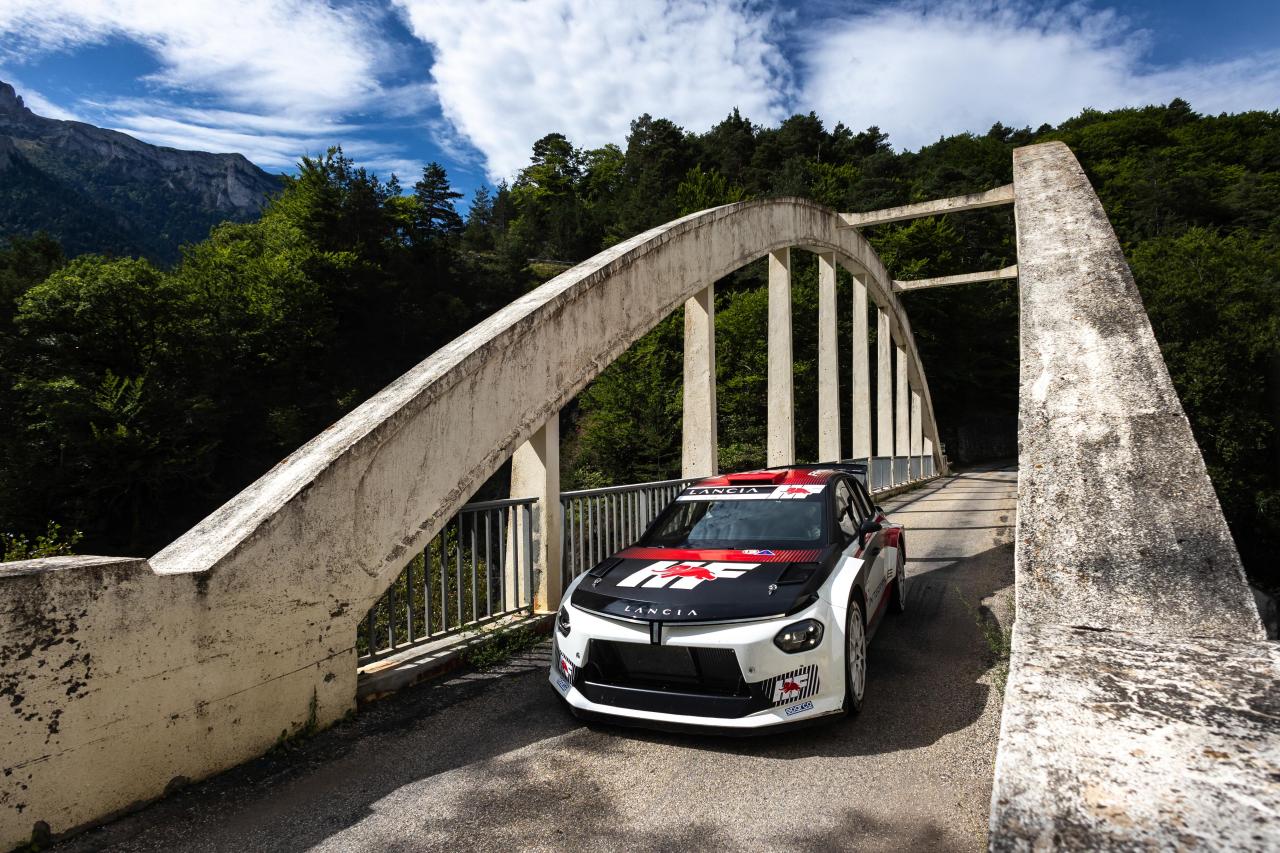

Scheda tecnica
Lancia Ypsilon Rally2 HF Integrale - Specifiche tecniche
VEICOLO
Modello base omologazione: LANCIA YPSILON
Omologato per la categoria FIA Rally2
TELAIO
Scocca Lancia Ypsilon, rinforzata da rollbar saldato multipoint omologato FIA
Carrozzeria in acciaio, alluminio e compositi
Serbatoio carburante da 80 litri omologato FIA
MOTORE
Motore LANCIA CORSE HF 1.6 litri turbo
Limitatore da 32 mm regolato FIA
Cilindrata: 1 598 cc
Alesaggio / corsa: 77 mm X 85,8 mm
Potenza massima: 287 CV a 5.000 giri/min
Coppia massima: 425 Nm a 4.000 giri/min
Distribuzione: Doppio albero a camme in testa azionato da catena 4 valvole per cilindro
Alimentazione: Iniezione diretta controllata da unità Marelli
ELETTRONICA / ELETTRICA
Centralina Marelli
Mappe motore Lancia Corse HF
TRASMISSIONE
Frizione bidisco Cerametallic
Tipo: INTEGRALE (4 ruote motrici)
Cambio sequenziale Sadev a 5 marce, comando manuale
Differenziali: Anteriore e posteriore meccanico, autobloccante
FRENI
Anteriore: Dischi ventilati, 355 mm (asfalto), 300 mm (ghiaia),
Pinze Alcon 4 pistoncini Posteriore.
Freno a mano: comando idraulico
SOSPENSIONI
Tipo: McPherson
Ammortizzatori: Reiger regolabili in 3 direzioni (compressione a bassa e alta velocità, rimbalzo)
Leggi di smorzamento: Lancia Corse HF
STERZO
Cremagliera dello sterzo: idraulica, specifica per il motorsport
DIMENSIONI
Lunghezza: 4.070 mm
Larghezza: 1.820 mm
Passo: 2.550 mm
Peso: 1.230 kg minimo (regolamentato) - 1.390 kg minimo con equipaggio
RUOTE
Asfalto: cerchi 8x18, pneumatici Michelin
Ghiaia: cerchi 7x15, pneumatici Michelin
