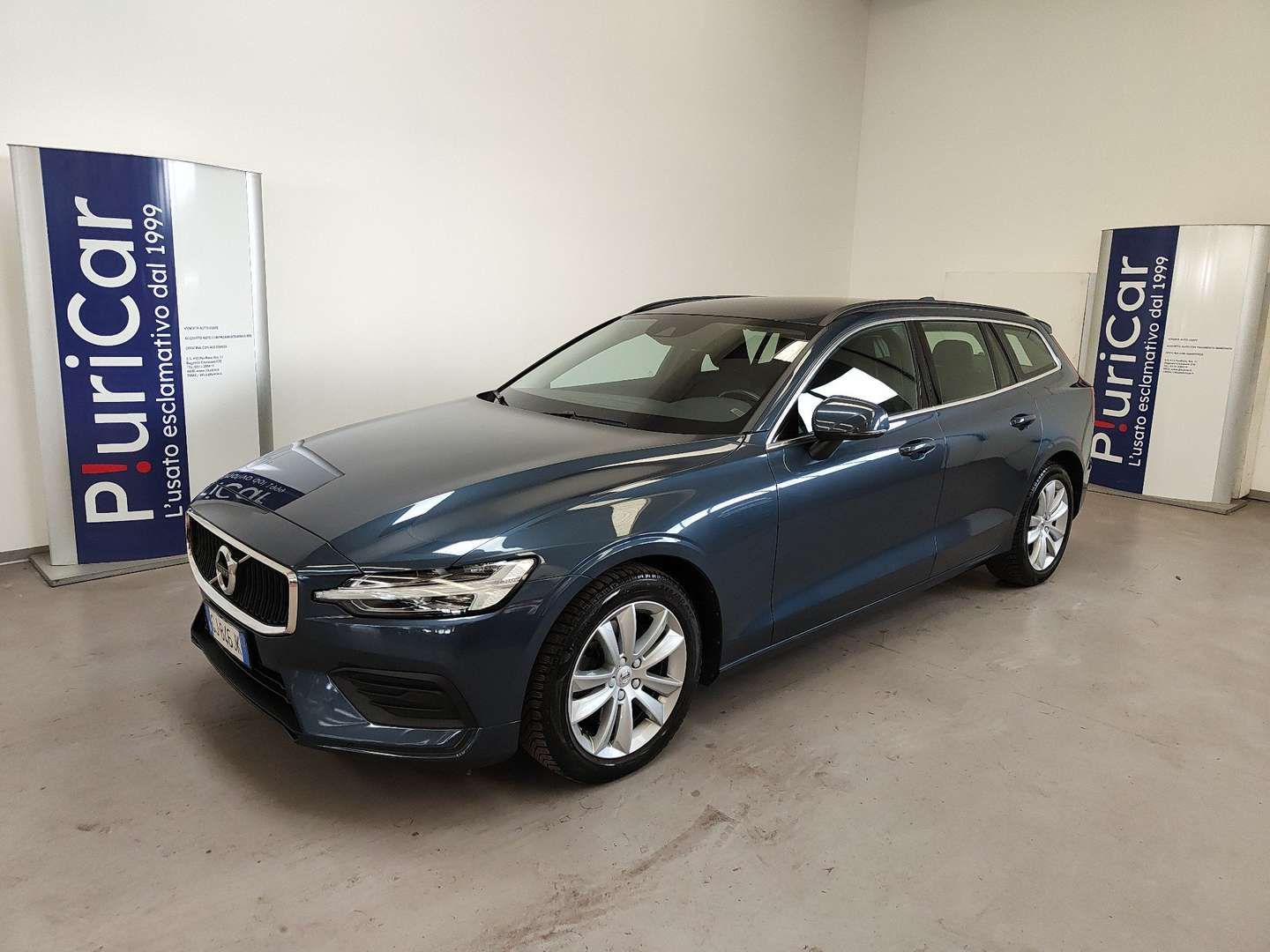

Come outsider...essendo Volvista inside...
AutoScout24
No image preview
Volvo per € 25.950
Trova la tua Volvo € 25.950 - AutoScout24: il più grande marketplace europeo

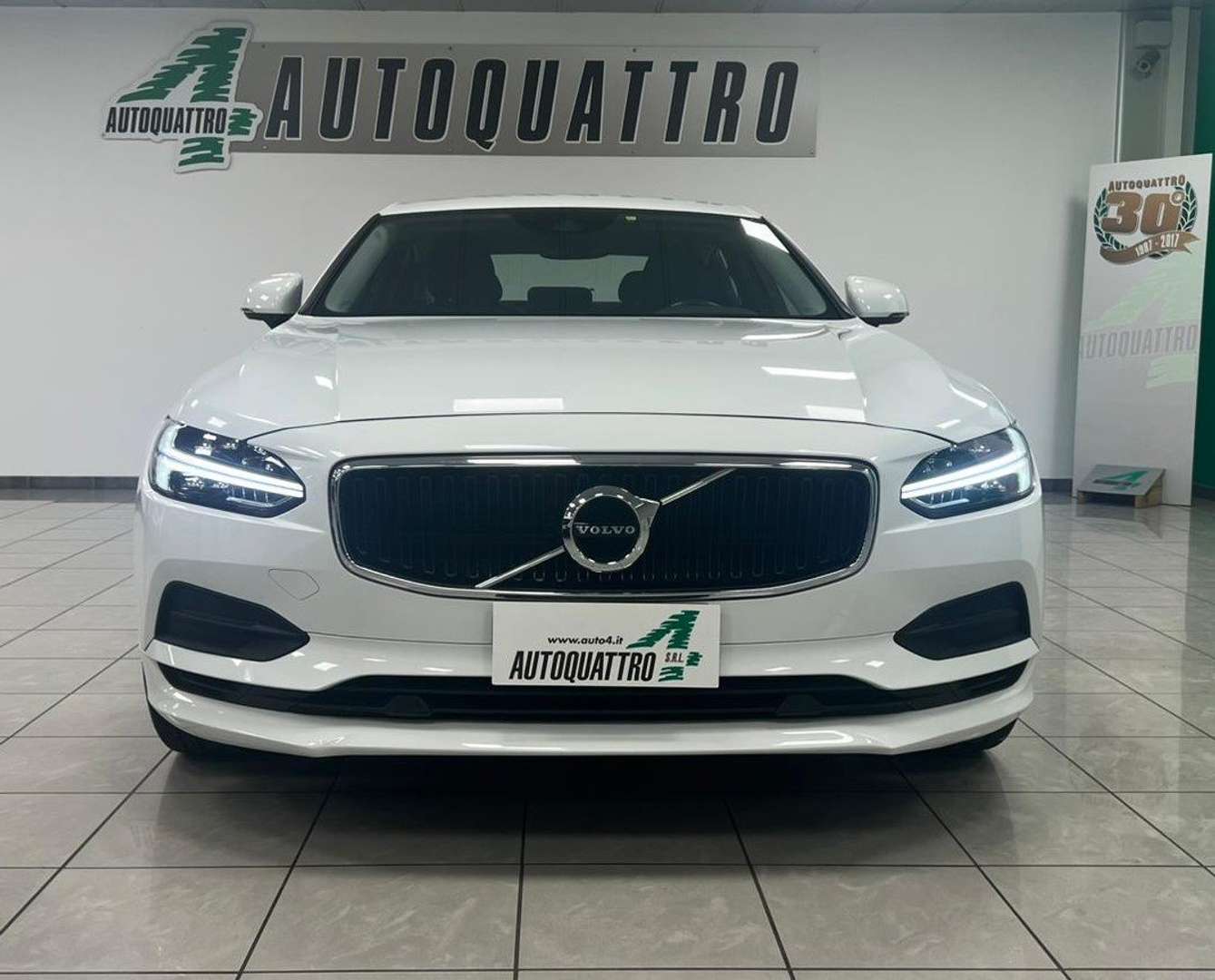

Una S90 D3, la porti via ad un tozzo di pane.
AutoScout24
No image preview
Volvo per € 22.400
Trova la tua Volvo € 22.400 - AutoScout24: il più grande marketplace europeo

Ho sempre avuto un debole per le Volvo fin da bambino e le vedevo come auto da signori da chi ne capiva di auto.
Mi piacciono tutt'ora e anzi con l'età che avanza forse anche di più. Non ho trovato annunci che mi hanno colpito tranne una V60 (preferirei rimanere sul segmento D) manuale bianco taxi che anche no.
A quanto ho capito, con tutti i blocchi che ci sono al nord zona Lombardia Veneto Emilia, potrei riuscire a spuntare qualche mezzo affare per un dieselone mangiastrada.
Comunque S90 macchinone, preferisco la V90 certo, 22k per un segmento E full optional sono interessanti. Voglio capire il motore se ha problemi particolari, se consuma poco tanto. Devo trovare qualche feedback su internet.

Il VEA Diesel è un ottimo motore, con varianti per ogni esigenze.
Scartando le D4 e D5 penso che D2 e D3 sono le più indicate se cerchi consumi bassi, D3 va meglio come prestazioni rispetto alla prima avendo una VGT.
Hai scritto che hai provato XC40 e che non ti ha entusiasmato come guida, beh non ha nulla a che vedere con una V60 che sis guida veramente bene.

Il problema di Volvo, siano esse Serie 60 o 90, è intrinseco nell'elettronica di bordo. Ci sono stati casi di "svampamento" del quadro strumenti, con alcuni sostituiti in garanzia ed altri no. Qualche rottura di scatole al climatizzatore (comandi touch) e ritardi negli aggiornamenti OTA (fondamentalmente solo stronzate elettroniche).
Il VEA è affidabile, non ha avuto casi particolari di cedimento. Ovviamente è pur sempre un 2.0 litri 4 cilindri, che su una 60, consuma il giusto, ma non è economo come il diesel Mercedes o BMW o Audi (diciamo consuma come il 2.2 Mjet di Fiat), su XC60 o serie 90, essendo più grandi consuma un po' di più. Tutto qui
Alla fine Serie 60 e Serie 90, sono una la salsiccia più grande dell'atra. Sotto pelle sono la stessa auto.
Ti consigliavo la S90, perchè poco venduta da nuova, rispetto ad una V90 o peggio ancora una V60. Questo ti darebbe la possibilità di prendere un mezzo più rifinito ad un prezzo minore.
