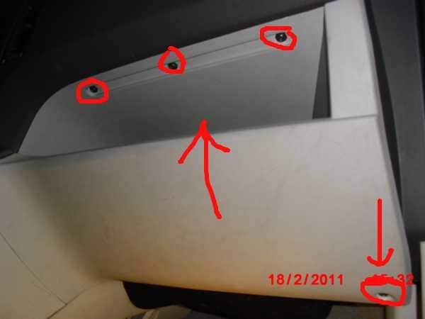

per prima cosa..svitare le 3viti in alto e quella in basso a destra!(le ho cerchiate di rosso)
dopo tirate verso di voi il pezzo di cruscotto

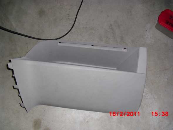

verrà via questo:

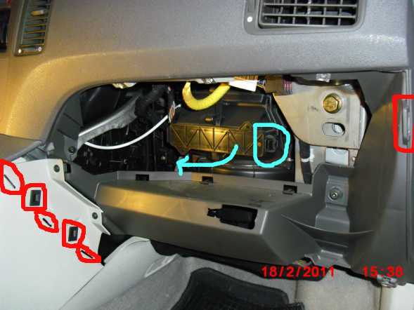

dopo avrete questa visuale
con il rosso ho cerchiato gli incastri per mezzo dei quali è incastrato il cruscotto precedentemente tolto!
con l'azzurro i punti di incastro dello sportello del filtro abitacolo..sganciare la molletta e tirare lo sportello nel senso della freccia azzurra..verrà via lo sportello quindi

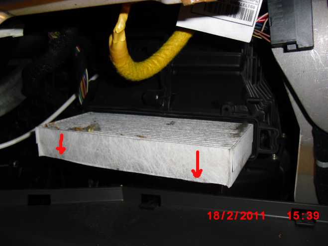

a questo punto far uscir il filtro(meglio cambiarlo ogni 10mila km)
sul filtro ci sono delle frecce stampate..nella foto non si vedevano quindi ho pensato di ripassarle con del colore rosso...sono frecce che indicano il verso dell aria...bisogna metterle come le ho messe io..l'aria verso il basso;)

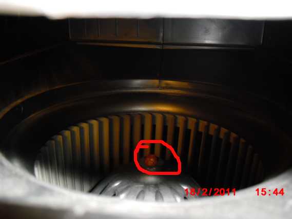

quando fate uscire il filtro vecchio..vedete questa ventola(ventola cerchiata di rosso)
..se volete buttatele del grasso spray(eliminerete i vari cigolii che emette)...
nell'alloggiamento filtro si può buttare anche dello sterilizzante apposito per sistemi di areazione(li vendono negli autoricambi) servirà a pulire da germi e batteri!
dopo rimontate il fitlro nuovo...mettendo le frecce come indicato prima...e richiudete il tutto!
