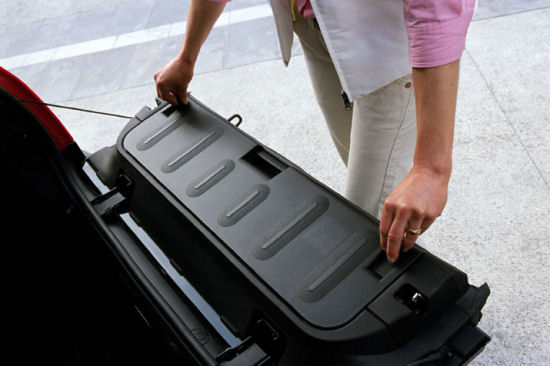

come citycar non sottovalutare la c2, è una macchinetta semplice ma ben fatta ed assemblata, anche dopo anni è difficile che sentirai scricchiolii vari
è molto corta ed agilissima, ha un raggio di sterzata davvero ottimo e se la trovi con i sensori di parcheggio è praticamente impossibile far danni in retro
è molto comoda e spaziosa nonostante sia piccolina, sospensioni morbidissime, sterzo davvero valido morbido e preciso molto facile da guidare ... certo non è una ferrari, di rollio ce ne è in abbondanza
certo è 4 posti con i due sedili posteriori indipendenti montati su slitte per recuperare spazio nel bagagliaio e richiudendosi anche a portafoglio creano il piano di carico piatto ed essendo mossi da pistoncini a gas sono semplicissimi da maneggiare, senza considerare il bagagliaio a spondina che nei parcheggi in città è furbissimo e lo rende estremamente accessibile
c2-bagagliaio1.jpg?9d7bd4
c2-bagagliaio.jpg?9d7bd4
poi la meccanica è quella della c3 quindi molto affidabile e semplice, la trovi full optional (e te li consiglio davvero ben equipaggiata perchè sembra di stare su un'auto di categoria superiore) ma con i 14" in acciaio perchè non hanno senso cerchi più grandi costano solo di più ed i marciapiedi sono sempre in agguato quando guidano le ragazze neopatentate (e nemmeno tanto neo :roll:) ... abs ed esp non sono particolarmente sfruttati ma male non fanno
e cosa non secondaria è davvero facile e veloce da smontare ed i ricambi della carrozzeria non costano molto (ma anche quelli meccanici come la frizione che sui cambi psa ha sempre il reggispinta che difficilmente dura più di 120.000km senza gripparsi) e le parti più "sensibili" sono in plastica il che è un vantaggio non da poco su un'auto del genere sulla quale si prevedono contatti da parcheggio a gogo
