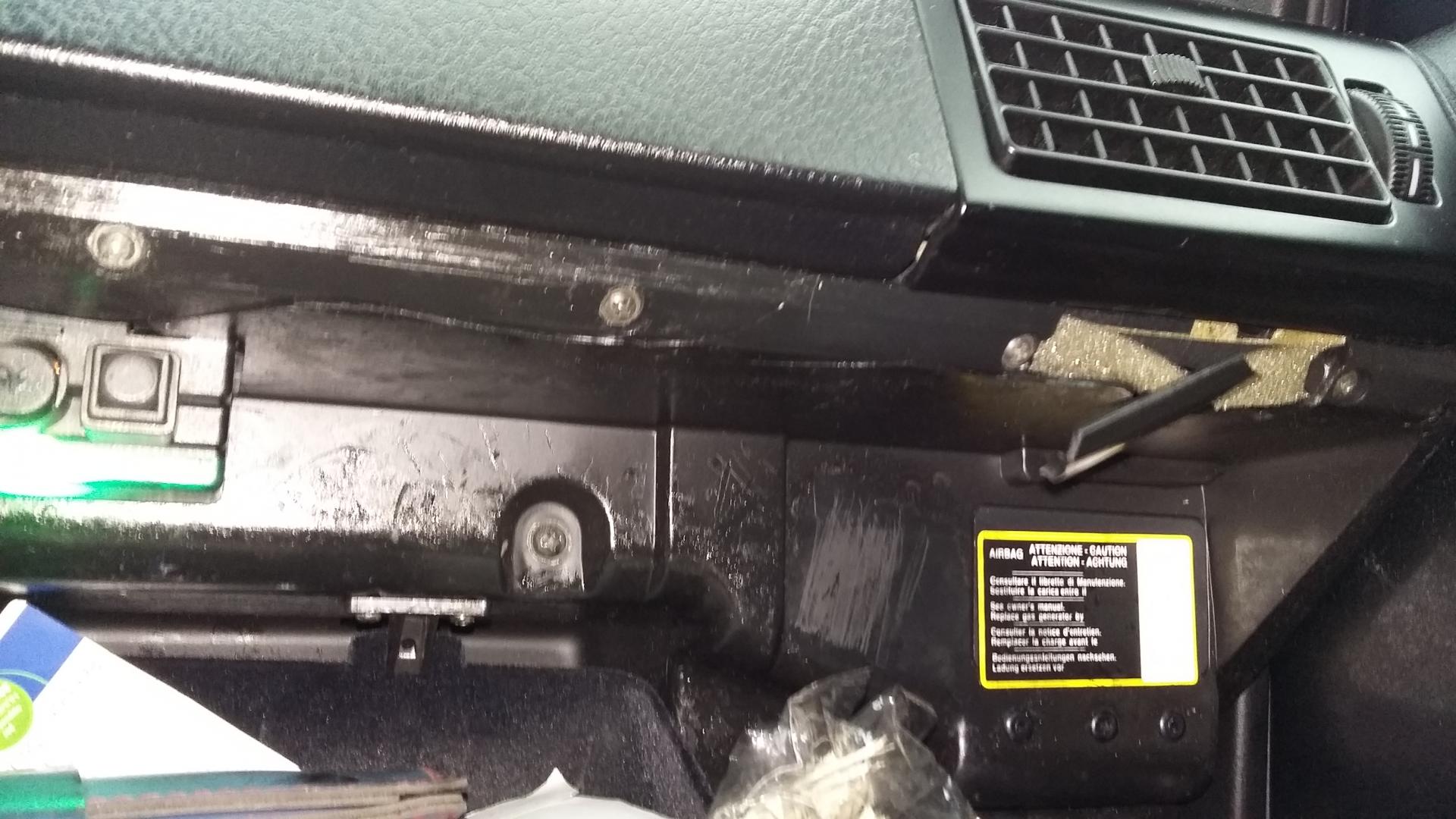

Buon giorno, anche se è da un po' che non aggiorno la Dedra è viva e vegeta.
Ultimamente mi sto dedicando a sistemarla un po', dopo quasi 23 anni e 203.000 km necessita di qualche lavoretto.
Ma andiamo con ordine:
Molti di voi saranno a conoscenza della qualità dei cruscotti del gruppo Fiat anni '90...
Nelle foto il mio, una cosa indecente, appiccicume e crepe, cadeva letteralmente a pezzi...

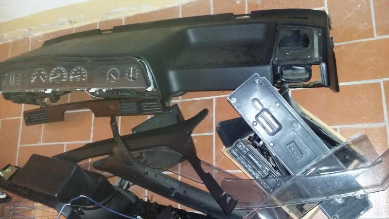

Dopo veramente tanto tempo di ricerche (trovare una Dedra in demolizione non è semplice e ancor più difficile è trovarla col cruscotto sano).
Ma un po' di settimane fa, gran botta di fortuna, trovo lei:
Una prima serie 1.6 del '91 con 116.000 KM in condizioni strepitose con ancora la pellicola azzurra sulle maniglie, veramente perfetta e tenuta con cura.
Senza pensarci due volte, mi metto d'accordo col demolitore e inizio a smontarmi sotto al caldo sole di luglio il cruscotto (ci saranno stati 40 gradi, ma ne valeva la pena).
A fine pomeriggio:
Per tutti gli appassionati e i possessori della Lancia Dedra (ma anche di auto storiche)adesso esiste il "Lancia Dedra Forum Italia" : http://lanciadedraforum.forumfree.it/
È torno a casa molto soddisfatto è con un bel cruscotto SANO :D
Così inizia lo smontaggio del mio vecchio cruscotto
E fu così che dopo ANNI la Dedra riebbe un cruscotto sano :D

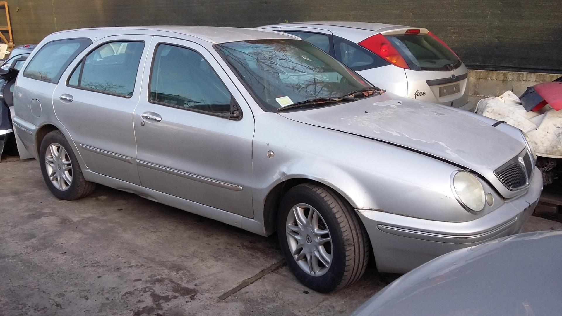

Mi metto a guardare un po' su Internet e scopro che molte versioni della Lybra montavano un Bell impiantino Bose, proprio quello che fa per me! Fortuna vuole che sul forum della Y10 mi trovo un bel tutorial con schemi del Bose della lybra.
Così in demolizione trovo lei, una 1.9 j.t.d. LX del '99 col mitico bose
