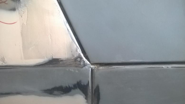

Una parte che mi ha dato parecchie amarezze è stata la battuta inferiore della porta passeggero ed il relativo sottoporta, mal riparati in un lontano passato.
Dalle foto, di pessima qualità perchè fatte con il telefono, si vede bene la differenza tra la forma dello spigolo della porta e la battuta della scocca. Sembra una roba gnocca, ma ci ho messo due ore abbondanti.
Sistemata la battuta, è stata la volta del sottoporta: dalla foto, presa dall'alto, si vede bene quanto sia distante dalla forma corretta. Tutta la luce tra la lamiera e la riga di riferimento era riempita con lo stucco. No good.

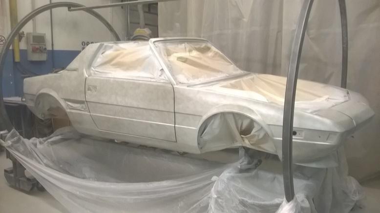

Risolto questo ed altri piccoli, ma fastidiosi, problemi, ho finito la prima stuccatura, volta a ripristinare le corrette superfici, con un risultato decisamente soddisfacente.
In seguito ho trasferito la macchina dal mio amico carrozziere, che ha l'officina che confina con la mia, per dare una bella mano di stucco a spruzzo su tutta la superficie esterna. La mia officina non è un ambiente adatto per colpa della polvere nera di ferro depositata ovunque. Inoltre, essendo la successiva levigatura il lavoro più difficile in assoluto, preferisco farlo sotto l'occhio attento del professionista.
Lo stucco a spruzzo è sempre uno stucco poliestere come quello a spatola, ma più diluito per poter essere applicato con l'aerografo. In questo modo si deposita dappertutto uno strato uniforme spesso 2/3 decimi di millimetro. questo strato permette di correggere le più lievi ondulazioni delle lamiere che altrimenti, una volta steso lo smalto lucido, sarebbero evidentissime.
Prima di spruzzare ho mascherato tutta la macchina, anche sotto, lasciando scoperte solo le parti da trattare.
Sullo stucco ancora umido ho spruzzato un velo di nero. In gergo tecnico si chiama spia. Levigando mette in evidenza ondulazioni minime che, spesso, non si sentono al tatto. ad ogni difetto rilevato segue una velata di stucco a spatola e la relativa levigata finale.
Lavoro estenuante: si lavora per superfici planari ed ogni angolo e spigolo va mascherato con il nastro di carta per non intaccarlo mente si leviga la superficie adiacente. Fatti i piani, ho proceduto a raccordarli badando a mantenere costante il raggio di raccordo. Ho fatto tutto da solo, ma per dovere di onestà devo ammettere di aver dovuto rifare da zero mezza fiancata dx, dx, riapplicando nuovamente lo stucco a spruzzo.
Non muoio nemmeno se m'ammazzano! Giovannino Guareschi 1943
Dopo circa 30 ore a mangiar polvere, il risultato è decisamente ottimo. Credo che le linee non siano mai state così tirate neppure da nuova.
