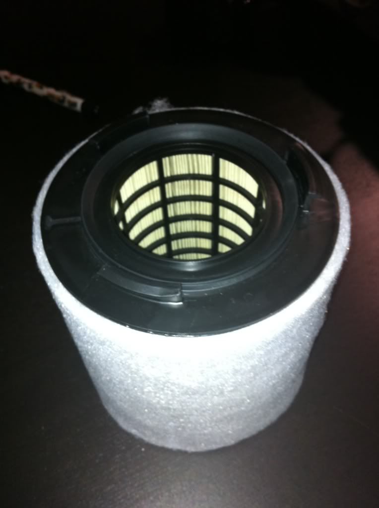

So che cilindrico e l'airbox usa un sistema a giro d'aria per aspirarla.
Questa dovrebbe essere una foto del filtro stock:
Prestazioni... sicuramente la temperatura dell'aria post filtro sarà un po' più bassa rispetto al filtro OEM il che per un turbocompresso fa di certo bene al fine di prestazioni e consumi, ma parliamo di percentuali dello 0, o poco più in caso di bassi carichi.
Semmai è il contrario: ad un turbocompresso fa molto più male di quanto potrebbe farne ad un aspirato. Infatti i motori compressi lavorano con una miscela grassa agli alti carichi per ridurre la temperatura in camera di combustione. Pertanto adottando un filtro più permeabile si aumenta la quantità d'aria immessa nel motore e ciò smagrisce la miscela, aumentando la temperatura di combustione e di conseguenza favorendo l'insorgere di guasti alla turbina.
