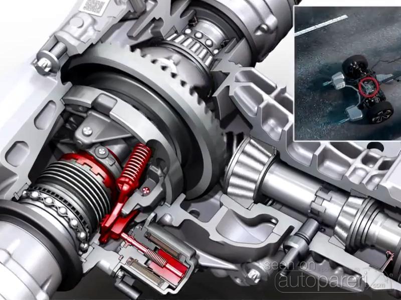

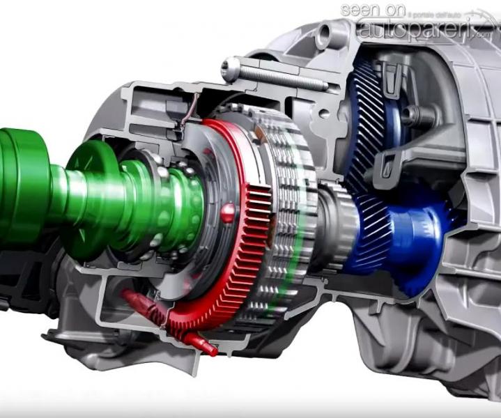

Quando parliamo di Quattro associato al marchio Audi, abbiamo tutti chiaro in testa che stiamo parlando di trazione integrale.
Come gli appassionati ben sanno, non tutte le "Quattro" sono uguali. Nei modelli con meccanica trasversale (A1, A3, Q3) l'integrale consiste nella classica trazione anteriore il cui moto viene indirizzato all'occorrenza anche alle ruote posteriori, tramite un sistema di frizioni servo attuate. Per quanto riguarda la gamma dotata di motori e trasmissioni a disposizione longitudinale (da A4 in su) invece, negli anni vi è stata un'evoluzione più interessante: siamo passati dal differenziale centrale autobloccante di tipo Torsen, ad un più recente sistema meccanico a lamelle, fino ad arrivare alla nuova Quattro Ultra.
Con la denominazione Ultra, s'intende sostanzialmente la versione "on demand" della trazione integrale per powertrain longitudinali. Il cuore è un giunto centrale a frizioni multiple, gestite da un attuatore elettrico, capace di inviare fino al 50% della coppia disponibile alle ruote posteriori. La particolarità però sta nel retrotreno, dove troviamo un differenziale di tipo aperto contenente una frizione a denti: essa è in grado di sconnettere l'albero di trasmissione quando non necessario, minimizzando le perdite di trascinamento quando l'integrale non è necessaria, un sistema simile alla versione più avanzata della Jeep® Active Drive II.
56e21216d7c46_AudiQuattroUltraAutopareri
56e21215aeb10_AudiQuattroUltraAutopareri
I vantaggi apportati da questo sistema, si traducono principalmente nella riduzione dei consumi quando la trazione integrale non è richiesta, quantificabile secondo Audi in 0,3 litri ogni 100 km. Il sistema inoltre pesa 4 kg in meno del precedente e permette una più efficiente interazione con l'impianto frenante, facilitando l'inserimento in curva e l'indirizzamento della potenza tra ruote interne ed esterne alla curva stessa.
I tempi d'intervento sono quantificabili in poche decine di millisecondi, ma a seconda del programma di guida scelto (tramite il Drive Select) il sistema può rendere disponibile l'integrale ancor prima che la stessa si riveli necessaria per problemi di aderenza. Nelle altre situazioni, la centralina gestirà la trazione Quattro Ultra tenendo in considerazione numerosi parametri attinenti la dinamica, quali velocità delle singole ruote, accelerazione laterale, angolo volante, angolo d'imbardata, erogazione motore e persino l'eventuale presenza di un rimorchio.
