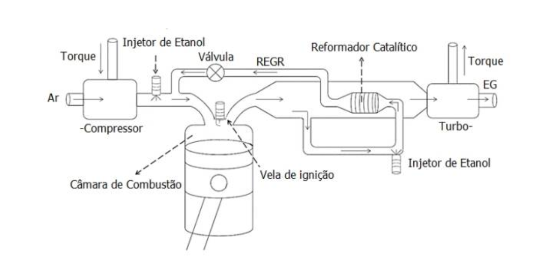

Forse ci sono novità riguardo il motore 1.3 turbo a Etanolo.
A quanto pare, il segreto per migliorare l'efficienza dell'etanolo sia l'aggiunta di idrogeno nella combustione, e l'accesione con candela al plasma.
Semplificando, un'iniettore apposito inietta una piccola quantità di etanolo in una sorta di circuito EGR con una specie di "mini catalizzatore" incorporado. Il miscuglio dei gas prodotti dalla combustione dell'etanolo + etanolo iniettato + mini catalizzatore dovrebbe produrre idrogeno, e il tutto andrebbe in camera di combustione.
Il tipo di combustione risultante renderebbe molto efficiente l'utilizzo delle candele al plasma. Ci sono anche altri vantaggi secondari.
Allego disegno schematico tratto da una ricerca di un'università brasiliana, presente nell'articolo.

ma l'idrogeno migliora la combustione anche nel gasolio e nella benzina
3 ore fa, mydog scrive:
Si, ma a quanto pare la combustione dell'etanolo crea alcuni elementi chimici che combinati con degli altri presenti nel mini catalizzatore si tradformano in idrogeno.
On ‎04‎/‎07‎/‎2019 at 04:35, Dallebu scrive:
Per chi volesse leggere:
Motor turbo a álcool da Fiat deve usar hidrogênio e ignição por plasma
https://aglomeradodigital.com.br/motor-turbo-a-alcool-da-fiat-deve-usar-hidrogenio-e-ignicao-por-plasma/
Quella di usare il calore dei gas di scarico unitamente alle proprietà del combustibile per ottenere dell'idrogeno è semplicemente geniale direi
