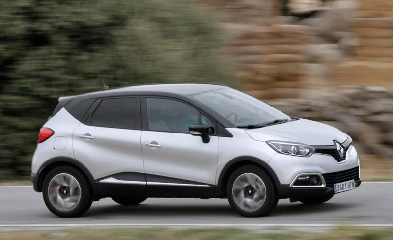

Esterni
L'auto è esattamente come nella foto esemplificativa, un bicolor che ben si accosta agli inserti scuri della parte bassa. Design che personalmente non incontra i miei gusti, ma che tra le piccole crossover le permette sicuramente di distinguersi. L'auto era dotata di cerchi in lega 205/60 R16.
