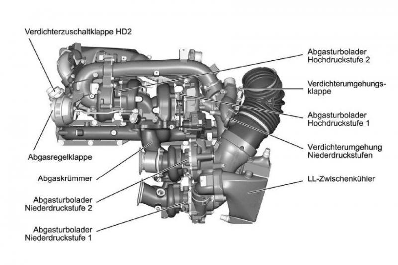

    il problema è che BMW continua ad aggiungere turbo su turbo ed ora con 4 turbo sfiora il ridicolo! Tra un po' monteranno più turbine che cilindri.
  • Se ppo ffà
  • capisco il punto....   ma uno che si compra una BMW quadriturbo e poi pretende di fare il cambio d'olio all'ipercoop merita di esplodere insieme al suo motore.
Ma scusate...
Sul sei in linea ogni 3 cilindri ci sono i collettori 3-1 che vanno in un turbocompressore.
Quindi
3 cilindri -> 1 turbocompressore
E questi come sono messi????
Saranno mica
2 cilindri -> 1 turbocompressore
1 cilindri -> 1 turbocompressore
1cilindri -> 1 turbocompressore
Penso
3 cilindri -> 1 turbocompressore -> 1 turbocompressore
Vedrete.

Boh... Io me li immagino 2 turbo in serie per 3 cilindri.
non è che la dicitura quadriturbo indica 2 giranti normali + due elettrici montati in serie?
1 minuto fa, Cosimo dice:
Boh ?
le veline ha parlato semplicemente di quadriturbo senza nessun riferimento tecnico.
Chissà se @Beckervdo, che di solito é molto informato in merito, sa qualcosina in più... ?
il triturbo mi pare avesse tre turbine in linea: una piccola per i bassi regimi, la grossa per i medi  a cui si aggiungeva  la un’altra piccola per gli alti. O più o meno una roba del genere.
Probabilmente hanno ficcato una piccola più una grossa sequenziale per bancata. Oppure hanno messo un turbo elettrico  al posto di quella piccola.
Oppure non lo so :mrgreen:
comunque  soluzione tecnicamente originale. Non so fino a che punto mi convince. A quelle potenze ( e costi) prendo un benzina e  vaffankiulo :lol:

Premetto che non sono un ingegnere per cui non posso dare un parere tecnico.
Dò, invece, un parere personale:
Me pare 'na strunzata!
Se ti servono più prestazioni o aumenti i cilindri o passi al benzina.
A vedere l'immagine, nel caso di cedimento di una turbina (non so quanto sia raro oggigiorno, pero' puo' succedere), lavorarci e' impossibile.
Ricordo quando ho visto il vano della Serie1 6L bi-turbo, invece ci lavoravi comodo.

As with the outgoing engine, the performance-boosting flow of compressed air into the combustion chambers is generated by multi-stage turbocharging. The high-pressure stage revolves around two compact turbos with variable turbine geometry integrated into a single housing, while a single, very large low-pressure turbocharger has been replaced by two smaller – and therefore faster-responding – units.
Generally speaking, the two low-pressure turbochargers and one of the two high-pressure turbos are permanently in action. Only under hard acceleration from idle will the two low-pressure turbochargers be bypassed by means of a flap control system. This allows boost pressure to be built up even more quickly. The second high-pressure turbocharger is brought into play at an engine speed of about 2,500 rpm.
http://www.bmwblog.com/2016/05/16/world-premiere-2017-bmw-750d/
The N57S engine's dual-stage turbocharging setup consisted of one low-pressure turbocharger to take care of low-end torque, and two high-pressure turbos for the higher rev range. In the new B57 engine, the big turbo is now replaced with two smaller units on a common exhaust, to benefit from lower costs and smaller unit weight. In addition to the gains in power and torque, fuel economy has reportedly been improved by 5 percent.
http://www.autoblog.com/2016/05/02/bmw-quad-turbo-diesel-confirmed/
