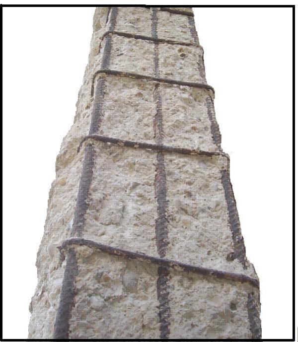

Una cosa su cui non ci si sofferma mai abbastanza.Le strutture in c.a. le riteniamo intrinsecamente piu'sicure.
Ma quale calcestruzzo?Quale ferro?Il tondino liscio degli anni 60?Che magari ha preso acqua da qualche lesione ed è diventato la metà per la corrosione?O il calcestruzzo confezionato in loco,non protetto e lasciato agli agenti atmosferici per cinquant'anni?
Il calcolo del calcestruzzo secondo eurocodice l'abbiamo recepito nel....2002?
Questo è un altro problema da non sottovalutare. Soprattutto nelle strutture pubbliche. Il cemento armato non è tutto uguale, anzi. La differenza sull’antisismica la fanno i ferri dei pilasti cui tocca il compito di contrastare le forze orizzontali, cosa che di fatto anni fa era inconcepibile. A questo si aggiunge cemento confezionato in loco che ha prestazioni molto variabili e la frittata è fatta.
Vedi Foto 1 in fondo
questo è un pilastro antisismico: notate quanti ferri ci sono, il loro diametro e le staffe che gli girano intorno per tenere l’accrocchio assieme. In più c’è una spirale (che fa smadonnare i posatori :mrgreen: ) che da un ulteriore aiuto.
Vedi foto 2 in fondo
Questo è un classico pilastro anni ’70 (ma anche ’80) a cui hanno tolto il copriferro. E non è dei peggiori, solitamente la barra in mezzo non c’è nemmeno e spesso no è nemmeno ad aderenza migliorata. In più vedete  che bei sassolini ci sono nel cemento? Adesso la granulometria della ghiaia deve essere rigidamente controllata. E non si deve aggiungere acqua una volta usciti dallo stabilimento se vuoi le cose fatte bene.
