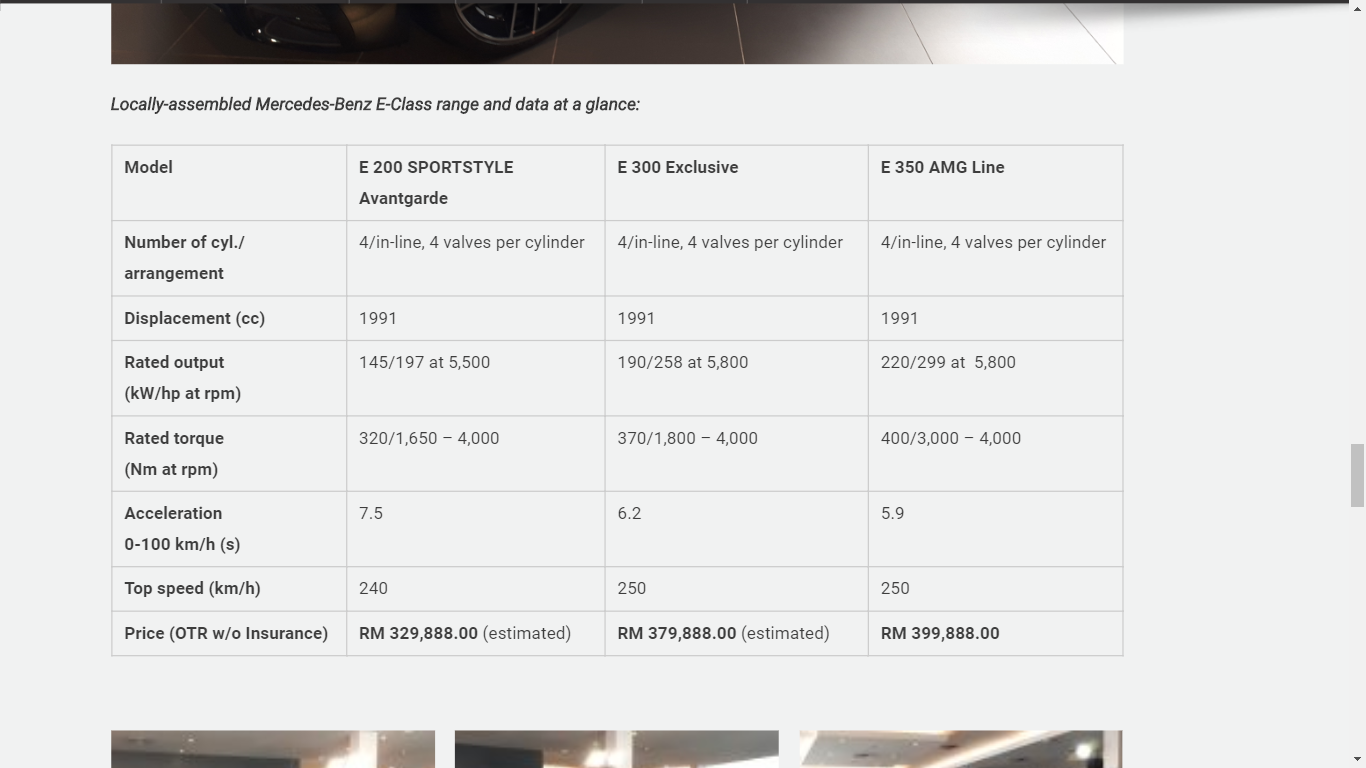

M264 in prima evoluzione che debutterà sulla Mercedes Classe E facelift e subito a cascata sul resto della gamma.
Il nuovo 4 cilindri 2.0 litri turbo benzina (con turbocompressore Twin-Scroll),  eroga nella variante 200, 197 CV a 5500 rpm e 320 Nm di coppia tra 1650 e 4000 rpm (il precedente M274 da 2.0 litri eroga 184 CV e 300 Nm di coppia) che sulla E200 le consente uno scatto da ferma a 100 km/h in 7.5 secondi (velocità massima di 240 km/h).
Nel frattempo la E300 sale a 258 CV a 5800 rpm e 370 Nm tra 1800 e 4000 rpm (rispetto a 250 CV) e 0-100 km/h coperto in 6.2 secondi con velocità massima di 250 km/h.
Top di gamma con la E350 con il 2.0 litri turbo che arriva a 300 CV a 5800 rpm e coppia di 400 Nm tra 3000 e
4000 rpm. 250 km/h la velocità massima e 0-100 in 5.9 secondi
