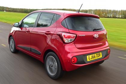

I tamburi li ho sempre odiati, non so se vi ricordate come si comportavano su auto senza ABS mentre si scendeva su Neve! ....ma non solo. Non è tanto un discorso di CV. Comunque li monta di serie una i10 (e si sentono!), gli Scooter e persino le MTB :D , perchè non una POLO?!! Sempre per il discorso che si torna indietro con le B?
