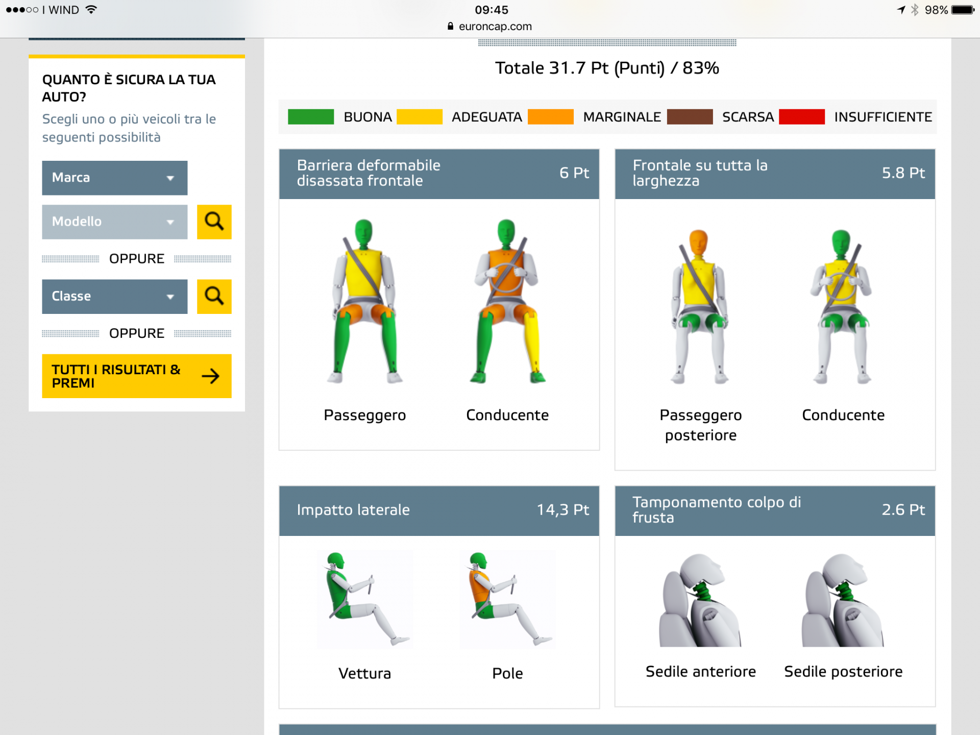

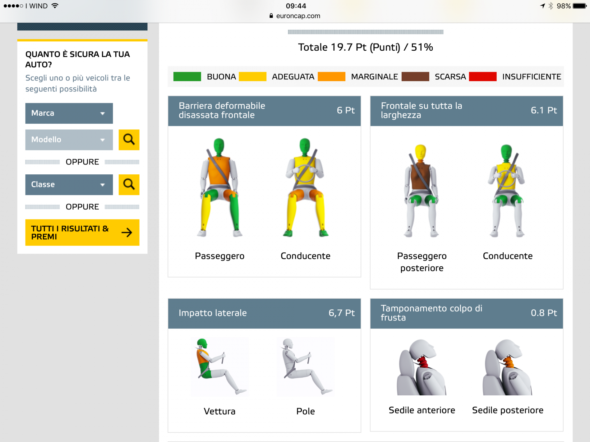

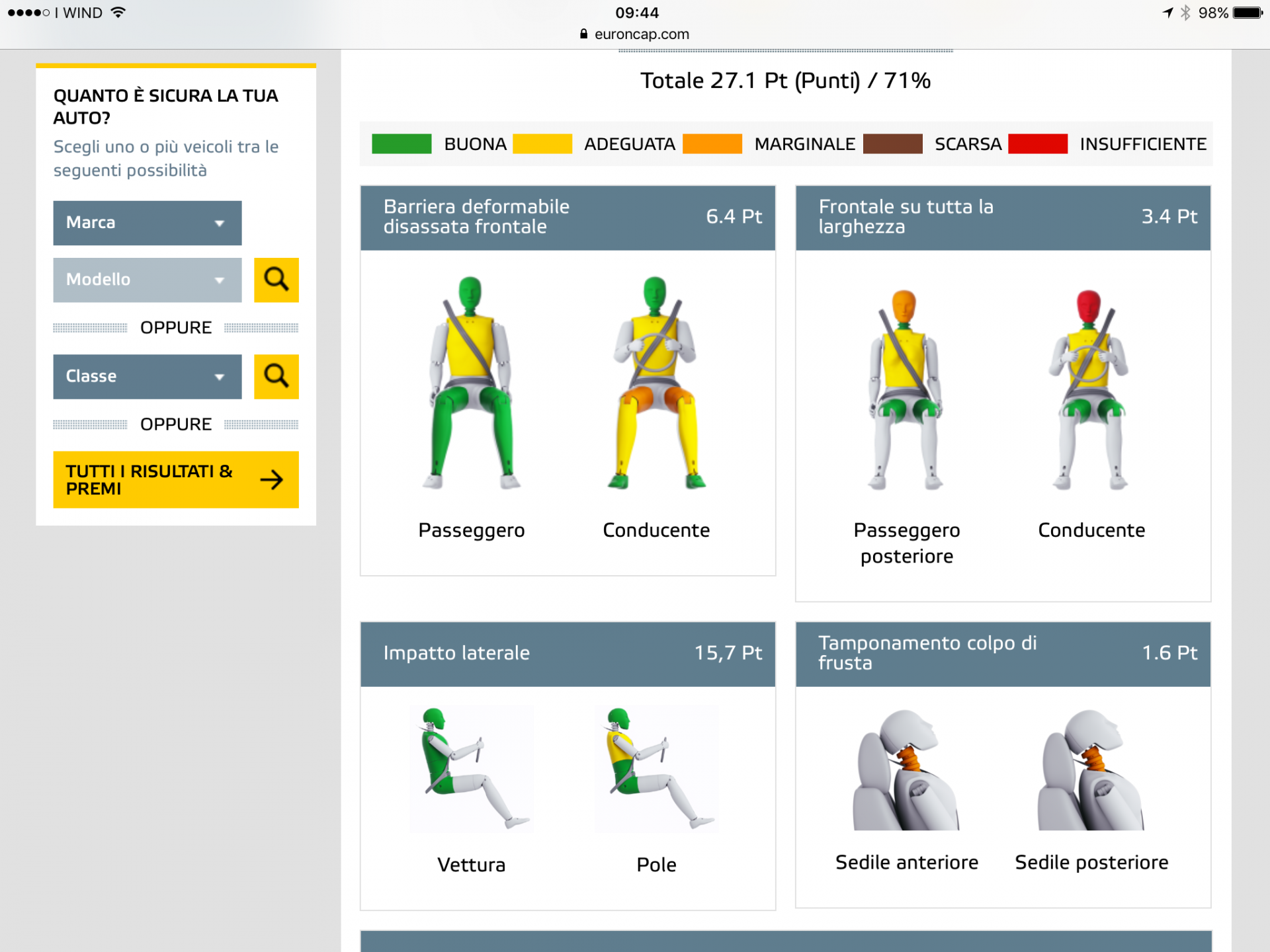

Ma i sistemi di ritenzione funzionano bene. Come già detto i crash frontali vanno bene, pur essendo il full lap introdotto da pocoIMG_0643.thumb.PNG.1ce8cde8a12a4958800626c22120c7ec.PNG
A confronto con la già citata Yaris (cinque stelle)
E la Duster (tre stelle)
L'eliminazione di SBR e di 4 airbag è deprecabilissimo (e nel 2017 dovrebbe metterci una pezza il legislatore, rendendoli obbligatori assieme ad almeno 4 airbags).
