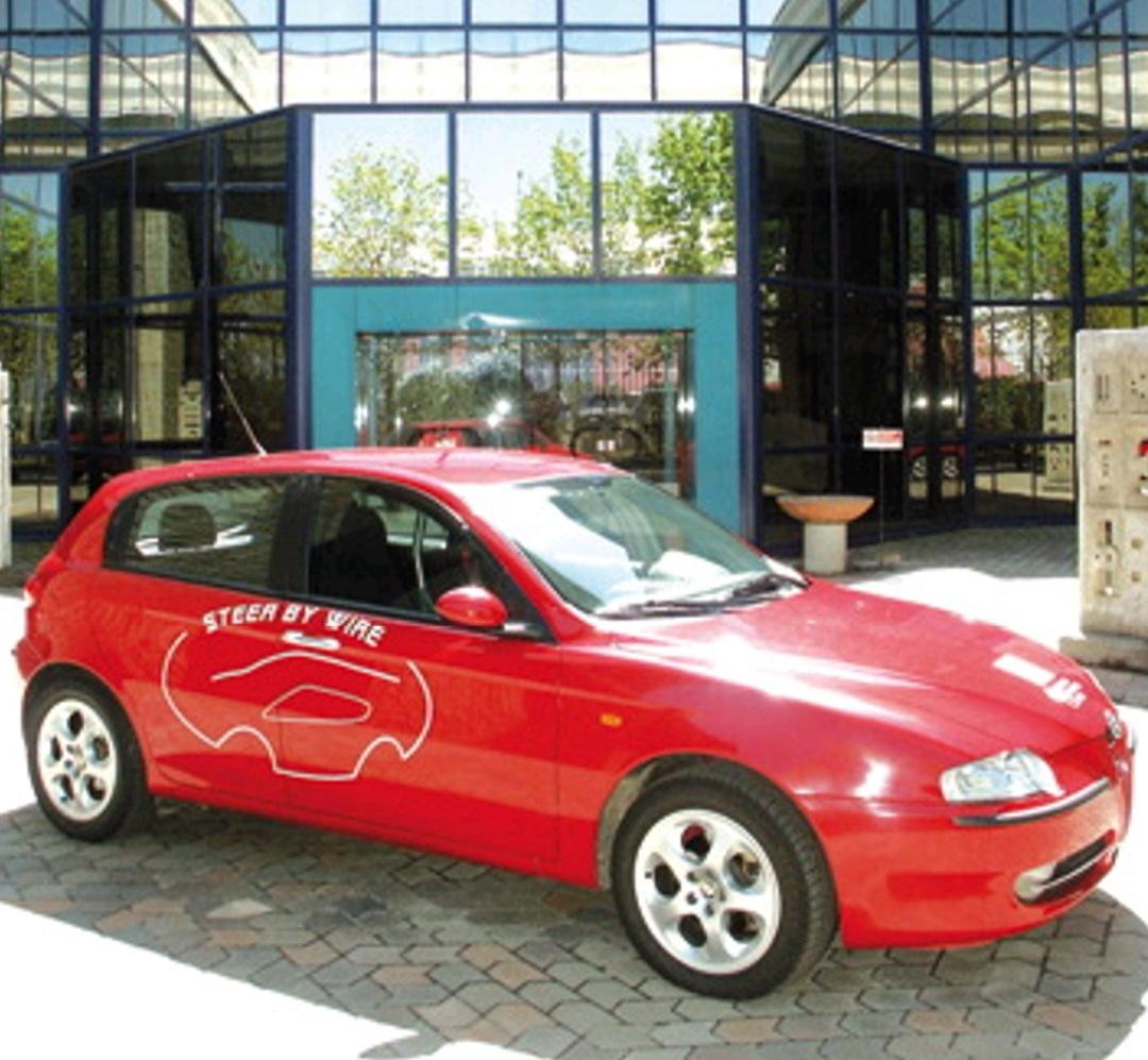

23 minuti fa, Angus85 scrive:
Scusate l'ignoranza, potreste dare maggiori informazioni di questo "Steer by wire"?
Cosa comporta in quanto a caratteristiche tecniche, comfort, comportamento dinamico ecc...?
Volante completamente scollegato fisicamente dalle ruote.
Il volante è collegato ad un sensore angolare che comunica con una centralina. La centralina in base alle condizioni di guida stabilisce l'angolo di sterzata da dare alle ruote e questo viene raggiunto per mezzo di attuatori.
PRO:
-Rapporto di sterzo variabile all'infinito e in funzione di parametri diversi
-Packaging che non deve prevedere la presenza del piantone ( vantaggi anche nella meccanica per le versioni con guida a destra)
-Integrazione ADAS e guida autonoma
CONTRO:
-Sistema estremamente critico per quanto riguarda la sicurezza, servono ridondanze per sensori, ECU, attuatori, verifiche SW
15 ore fa, j scrive:
con sterzo steer-by-wire.
Non ce la faccio, troppi ricordi cit.🥲
