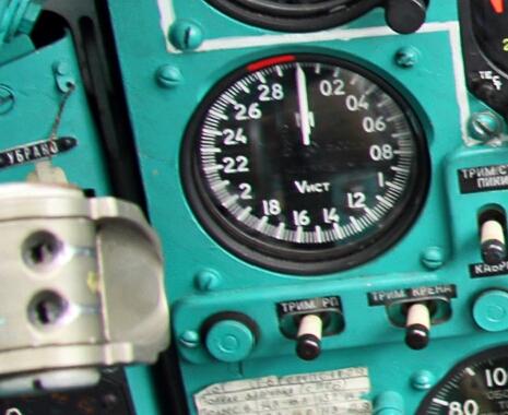

On 13/4/2018 at 18:33, Damynavy dice:
Infatti.
L'R-15-300, a mach 2.8 surriscaldava e "perdeva" le palette del compressore.
Un pennarello, un "trattino" rosso, e te lo ricordavi:-D
sempre piaciuto l'azzurrino dei cockpit russi
