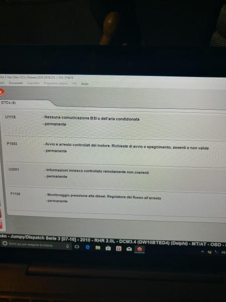

Gli errori che compaiono quando l'auto va male (perché non è sempre che succede e stranamente quando l'auto va bene in diagnosi non risulta nulla) sono quelli allegati nel file più un'altro codice che è uscito successivamente
 P001 SEGNALE circuito flusso diesel aperto ...
mi sembrano errori alla cazzo non correlati
controllare
stato carica batteria
alimentazioni centralina
connessioni massa telaio
connettore centralina
contatti rele fusibili
è un prolema elettrico
