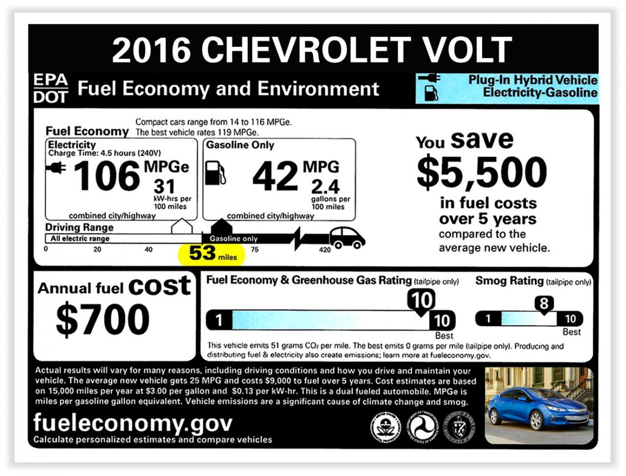

Cosa importante: occhio sempre a confrontare dati dello stesso tipo ;-)
I dati dei consumi misurati con lo standard americano EPA, sono ricavati con un ciclo diverso dal NEDC europeo.
Così come i dati del nuovo ciclo WLTP europeo, non sono confrontabili con il vecchio ciclo europeo NEDC.
Per questo, in questa fase transitoria in cui i consumi/emissioni WLTP e NEDC coesistono, vengono spesso dichiarati entrambi. C'è da precisare, che nel caso di rilevazione recente, quindi auto appena omologata tramite ciclo WLTP, l'eventuale dato NEDC coesistente è frutto di una correzione matematica, necessaria solo per rendere fiscalmente confrontabili emissioni "vecchie e nuove". Perché il test NEDC ora non esiste più.
