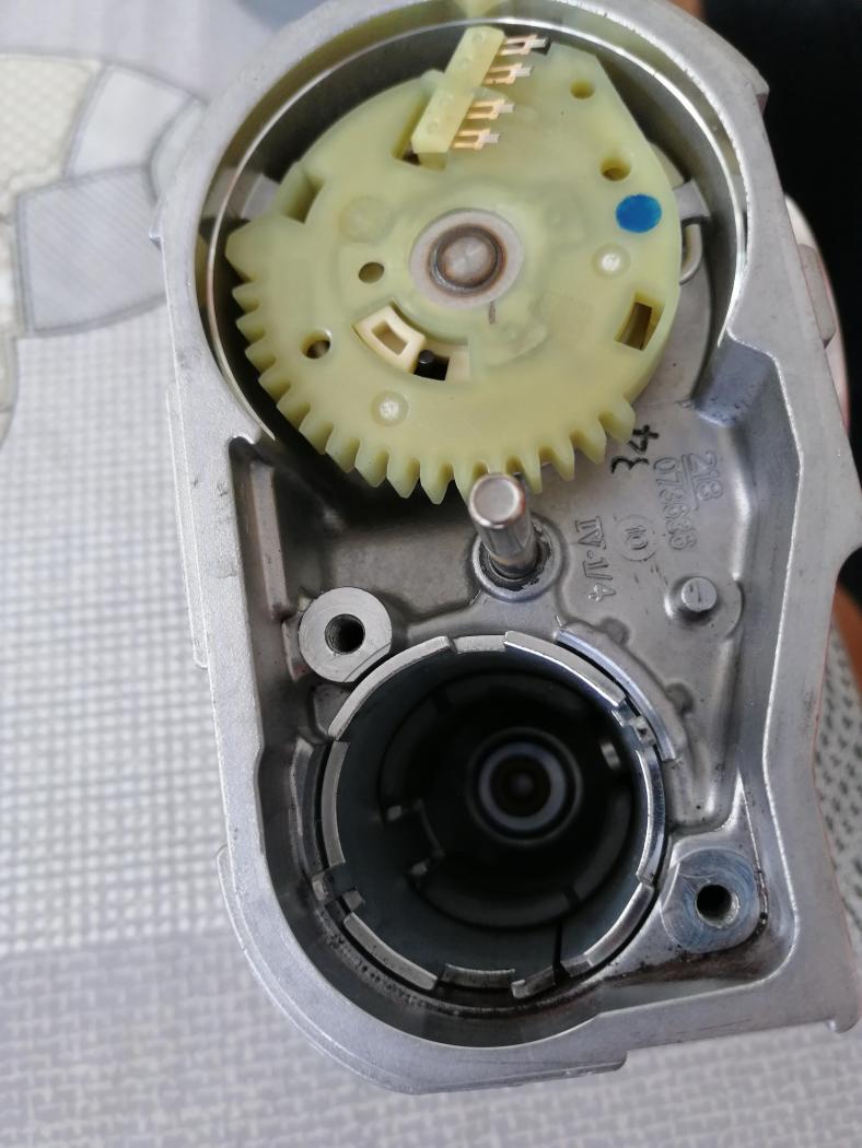

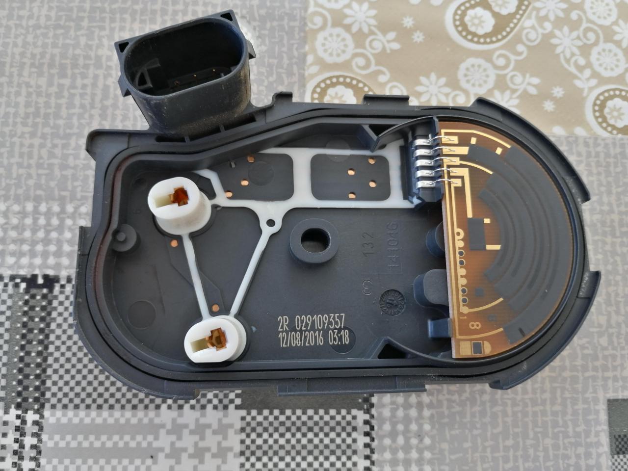

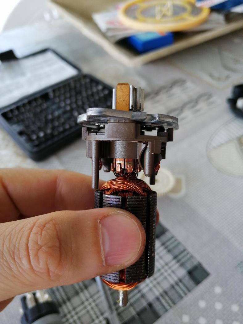

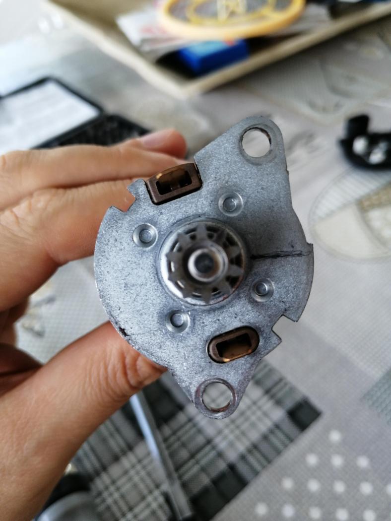

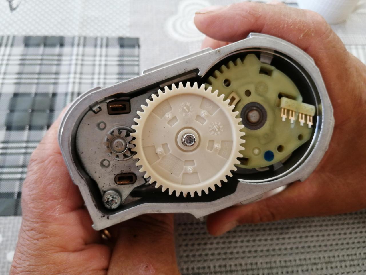

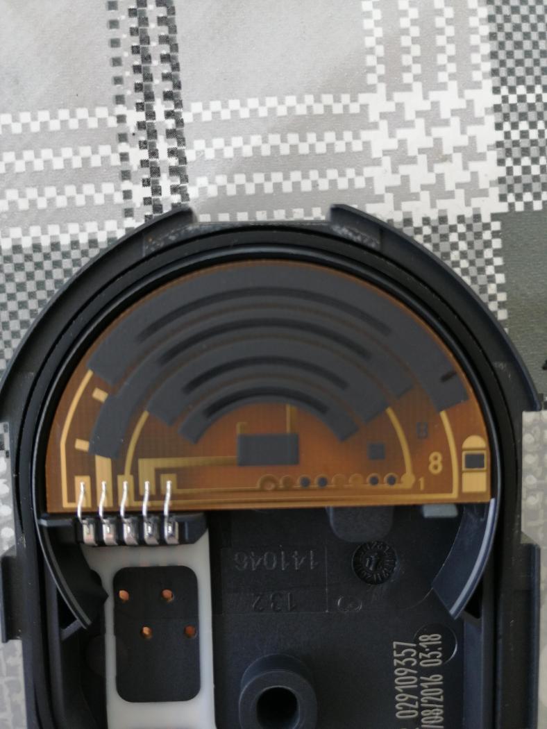

Come da foto allegate ho smontato il vecchio corpo farfallato. Era tutto ok. Non c'era nulla di rotto. Ho speso soldi per nulla!!!!!!

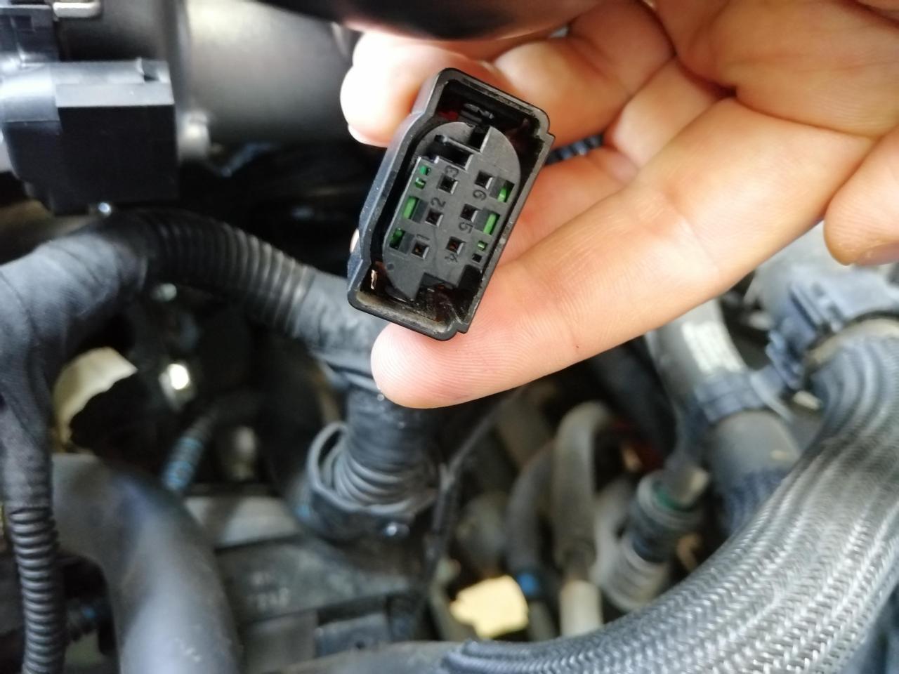

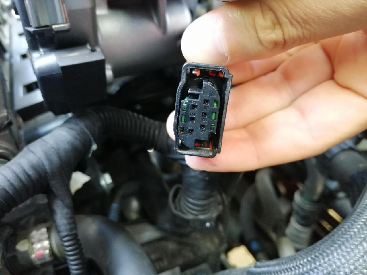

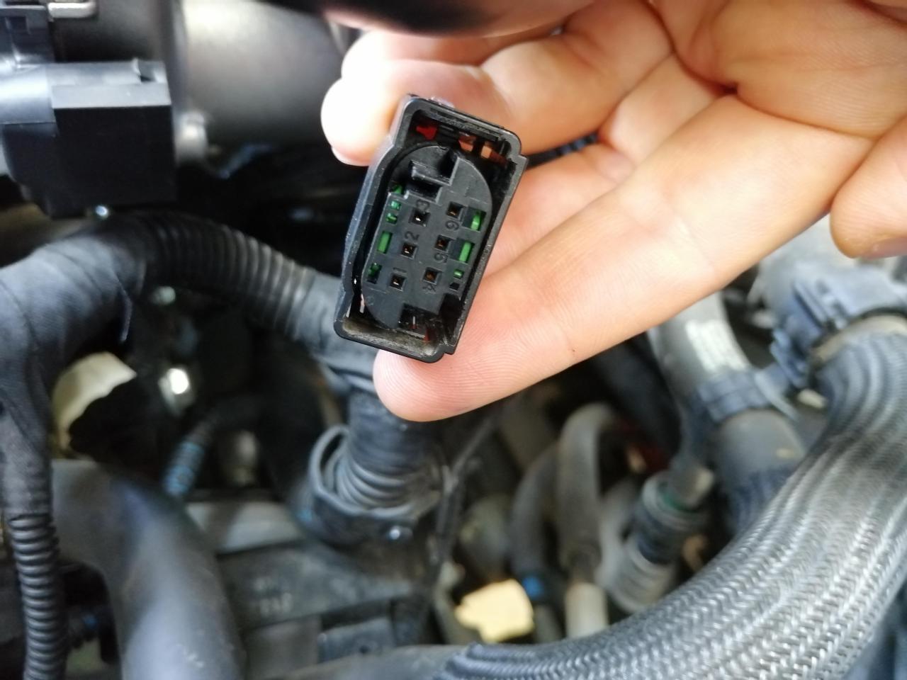

Questo è lo spinotto. Ho messo dentro lo svitol per contatti elettrici.
Il corpo farfallato invece era pulito, nessun ingresso di olio, i dentelli in plastica tutti sani. Nessuna parte rotta. A cosa era quindi dovuto il rumore di ingranaggi se gli stessi sono tutti integri e perfetti?
Ditemi voi... Spero che le foto possano essere utili

Il corpo farfallato difettoso:sostituito (e le foto dimostrano che era tutto ok)
Contatto lento:stretto con fascetta
Contatto osssidato:disossidante a quantità messo
Contatto ancora non pulito:annegato con svitol contatti elettrici e stretto con fascetta.

Il ticchettio si è ripresentato? Il problema potrebbe essere il cablaggio, il connettore lato centralina, la centralina stessa (ne dubito), oppure... il corpo farfallato non è esattamente quello giusto, magari ha delle piccole differenze rispetto a quello che la ECU si aspetta che la confondono.
Prova a disossidare il connettore lato ECU, se riesci a raggiungerlo abbastanza agevolmente.
comunque non penso che sia questione di corpo farfallato. È identico e non ha dato errori neppure durante l installazione. Il problema lo manifesta la mattina dopo ore di riposo. Ps. Non può essere umidità poiché la macchina sta in garage e qui ci sono 32 35 gradi.
