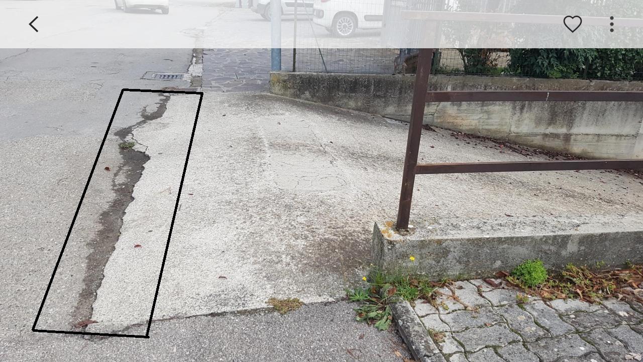

Problema con rampa garage (foto inside)
Prendi una bella tavola di legno, piazzala un paio di metri a valle prima del dosso e una volta trovato il punto giusto vedi se la macchina salendoci su si solleva qual poco da non farla toccare. Se funziona puoi rendere il tutto più duraturo (e reversibile) facendo fare un dosso artificiale in lamiera striata da poter fissare a terra.
In alternativa, in cemento.

  • Due ipotesti: Martellino elettrico e poi dai una passata    oppure scarificatrice: un pomeriggio e ti togli il problema     o roba tipo questa:
  • La cunetta,  (mi sbaglierò sicuramente) c'è, per impedire all'acqua di scendere dallo "scivolo" durante la pioggia. Effetto barriera?
  • Prendi una bella tavola di legno, piazzala un paio di metri a valle prima del dosso e una volta trovato il punto giusto vedi se la macchina salendoci su si solleva qual poco da non farla toccare. Se f

Esatto, il problema sembra il brusco aumento di pendenza. Lo puoi rendere più graduale con qualche forma di zeppa arrotondando la cima e dovresti risolvere.
A occhio tocchi quando le ruote anteriori toccano l'asfalto. Il lavoro piu semplice da fare sarebbe di apportare materiale per allungare la rampa verso la strada e distribuire la pendenza della cunetta almeno fino a quel dente se non 10/15 cm oltre. Con qualche sacco di malta te la cavi.
Grattare la cunetta non è fattibile perchè poi tutta l'acqua di scolo della strada vi andrebbe nei garage.

se togli la cunetta, l'acqua di prima pioggia entra nei garage. Non so quanto sia conveniente e quanto siano contenti gli altri condomini.
La soluzione potrebbe essere quella di sistemare la rampa dalla parte della strada, magari bastano 30 cm di allungo, e magari bastano due corsie. Vedo che una parte presenta già un allungo, se vai li sopra tocchi lo stesso?

Avevo pensato a questa soluzione (o meglio anche a questa). in teoria dovrebbe funzionare...però esteticamente non so se sia il massimo...e dovrò parlare coi condomini. Forse è più facile e discreto intervenire dove ho fatto io la linea azzurra?
oddio...brusco brusco non è...almeno così mi sembra

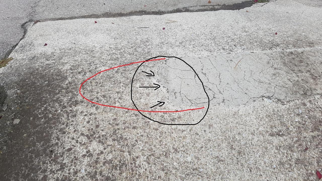

A me pare di toccare prima che le ruote anteriori (o posteriori visto che risalgo la rampa a retromarcia) arrivino nella parte riquadrata da te

L'allungo sarebbe? Dove dici?non ho capito :( quello che intendevo io è se una cosa del genere potrebbe risolvere. Ovvero allargare lo svasocentrale...senza toccare la pendenza della cunetta.
intendo questo
Screenshot_20190924-172001_Gallery.thumb.jpg.4e5e37696e2db9302fef54440218f5bb.jpg.4d2b5e97472fdd461033817eefb8a151.jpg.be46c0c2a7c024a863d85bf95e992789.jpg
non è chiaro cosa sia quel coso centrale, è un ulteriore rialzo?

no quello cerchiato da te,non so perchè sia fatto così,ma segue paro la curvatura....credo che col tempo si sia "sgrellato" tutto il bordo della rampa.
La soluzione che ho dettoio sopra invece potrebbe funzionare?ovvero allargare lo svaso centrale in modo che ci entri la giulia per larghezza
15 minuti fa, LucioFire scrive:
non mi è chiaro cosa sia quel "coso centrale" è uno svaso, tipo cunetta, o un ulteriore rialzo?

Allargare lo "svaso" é la soluzione piu efficace, d'altronde smussi il dosso. In pochi minuti lo fai, bastano pochi cm.
Quando poi dovrai rimettere malta per rifinirlo, una passata di resina qualche minuto prima in mod da farlo aggrappare bene ed evitare che si sfaldi alla prima gelata.
28 minuti fa, falconero79 scrive:
Hanno rotto una parte e rimpianato cosí da abbassare l'angolo di dosso

E' uno svaso fatto mille anni fa...quando toccavamo tutti...noi con la giulietta (dell'80)...gli altri con la passat (la serie 3 mi pare) Pensate che rampa di merda!:D
8 minuti fa, Bosco scrive:
Eh già...ho pensato pure io...e sarebbe quella meno indolore a livello di impatto visivo...e forse anche monetario....dovrei allargarla (adesso sarà 1 metro e 50) a oltre 2 metri in modo che la giulia ci entri tutta...visto che sono le minigonne a strisciare...
