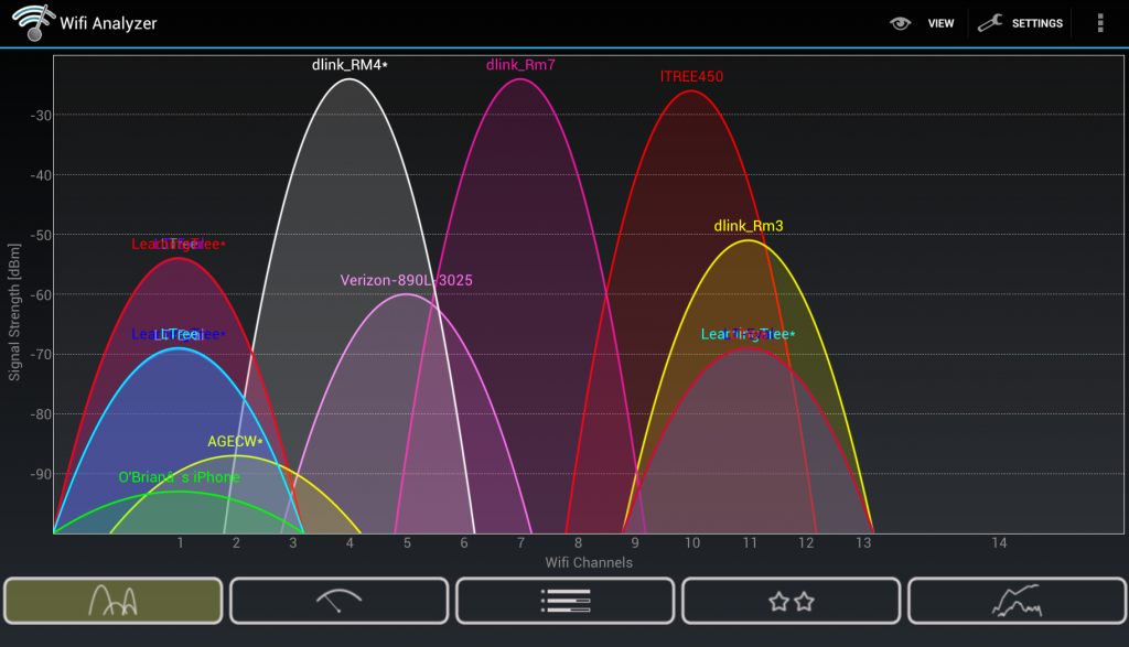

- Il criterio di scelta del canale fisso non è esattamente quello più sgombro ma quello che riceverebbe meno interferenze da quelli vicini. Nella foto, quello che ha meno sovrappozioni laterali. Meglio sovrapporsi al 100%.

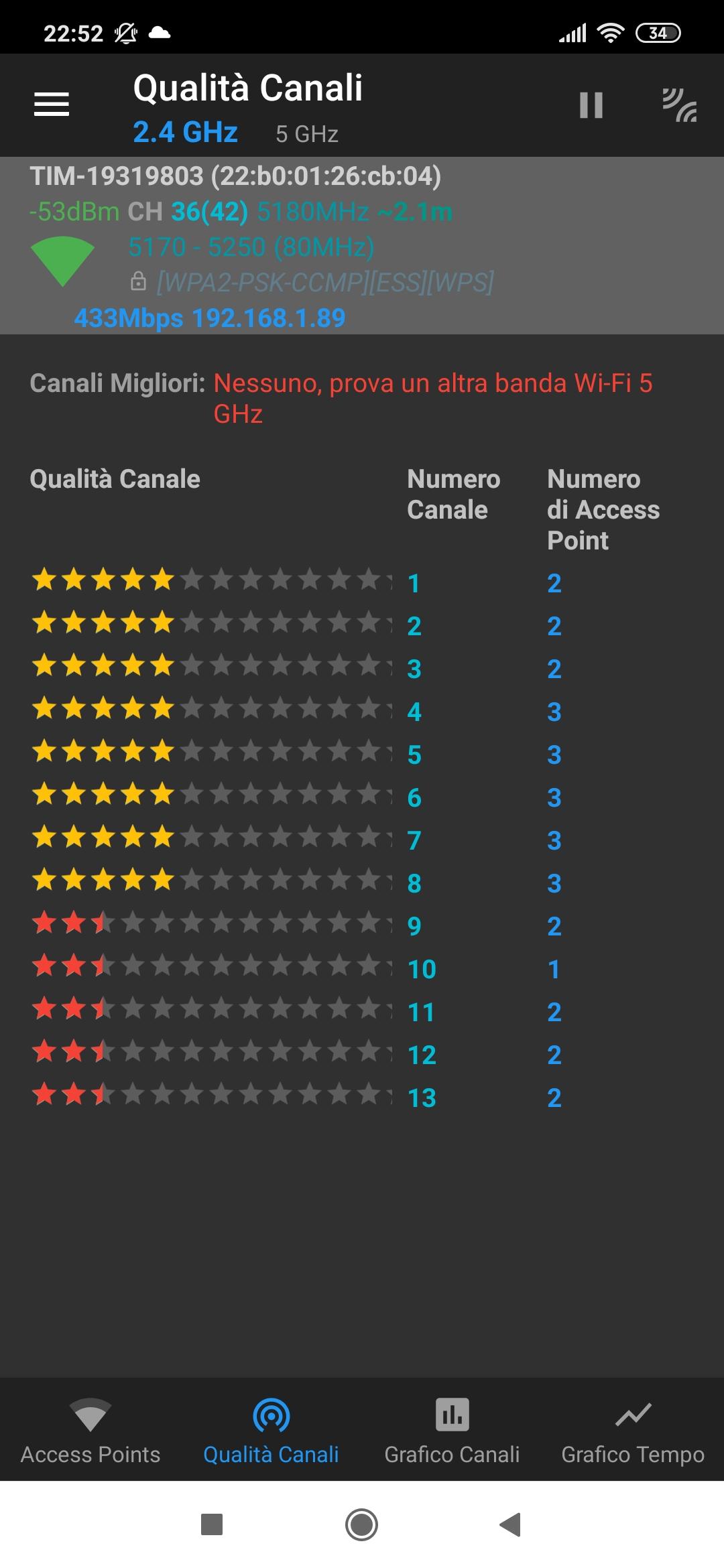

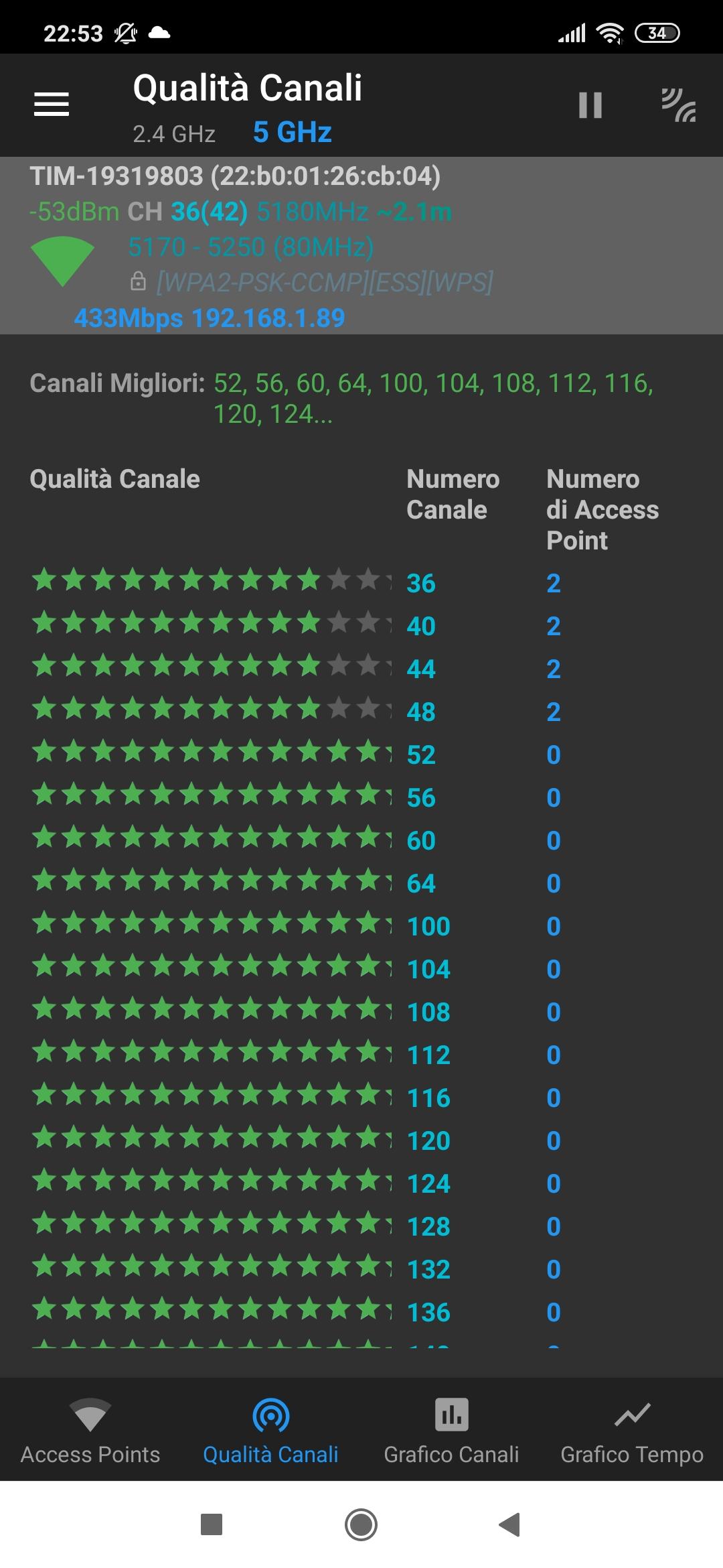

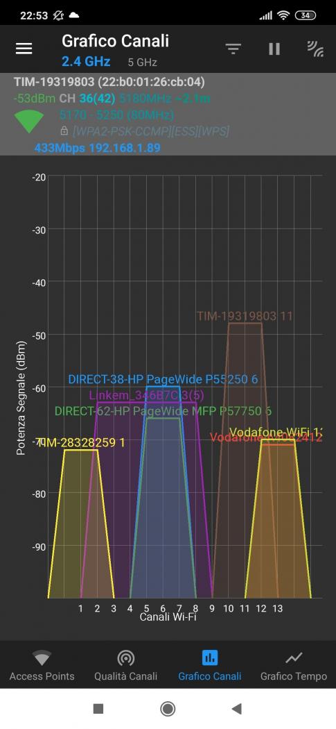

Ho provato a installare quello che dici. Ma non ci capisco nulla... Qua pare che ni canali validi in 2,4 non ce ne sono!
Ch 36 è 5 mhz da quel che ho capito, infatti è presa dal cell.
Ma perché ce ne sono 3?

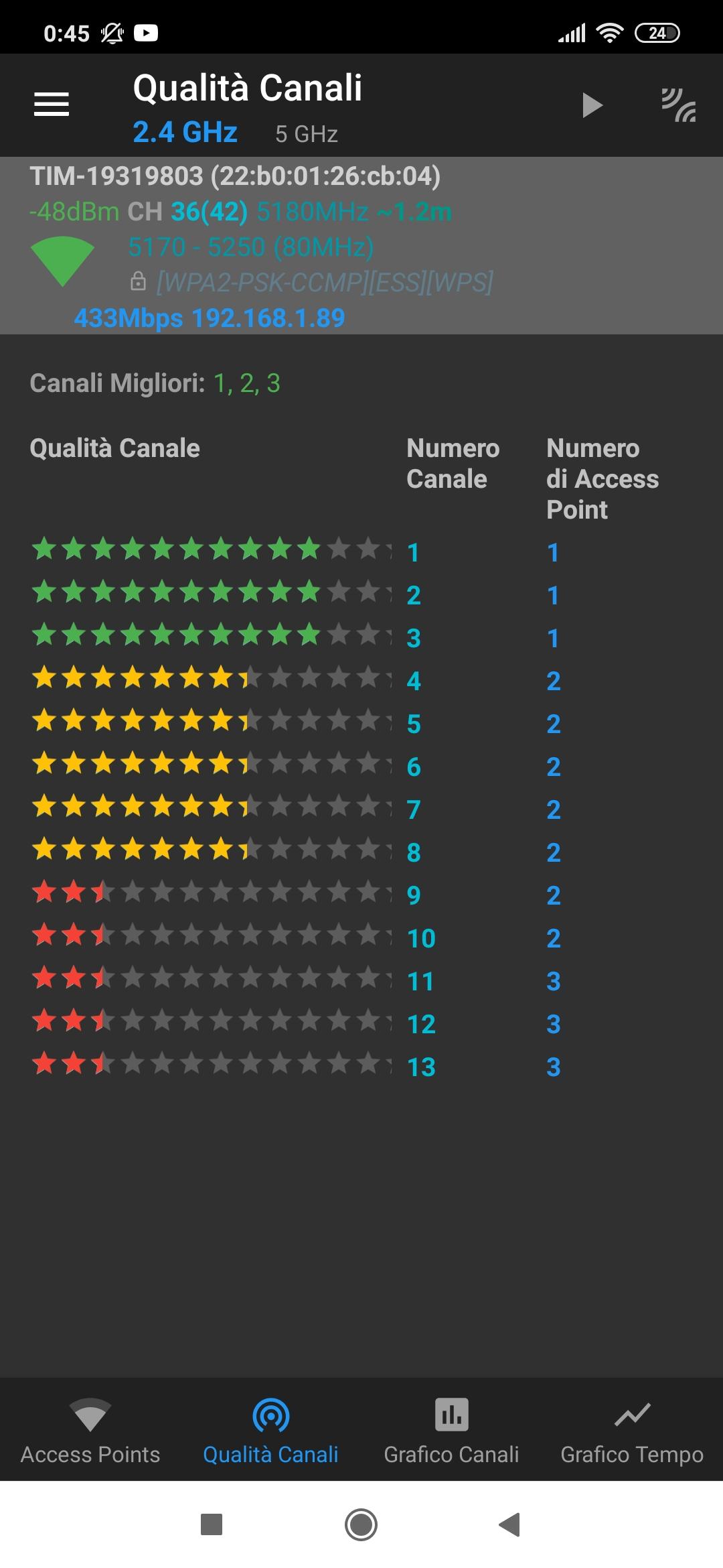

Ora in camera da letto, poco distante da dov'ero prima, mi da

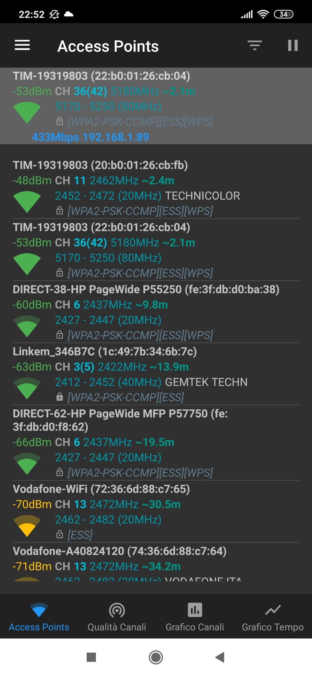

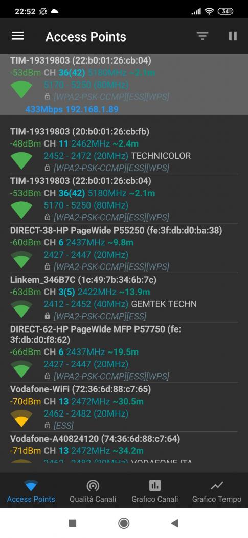

Dunque, si il 36 (scelto automaticamente) appartiene alla 5Ghz e come ti mostra il grafico, è uno dei peggiori. Intanto imposta il 5Ghz a canale fisso dal 100 in su a tua scelta e sistemi tutte la macchine che possono collegarsi in 5 Ghz. Andranno tutte al massimo e senza problemi.
Per il canale a 2.4 Ghz, come vedi, anche se sei in un piccolo paese, non sei messo bene, si capisce che è l'ufficio che hai vicino che ti disturba, soprattutto l'invadenza anomala (non capisco perchè sia cosi larga) della connessione LINKEM.
La situazione del 2,4 G dei due luoghi sembra piuttosto diversa, dovrai fare screening a diversi orari e soprattutto in corrispondenza delle utenze che devono andare in 2,4 G per forza perchè non hanno il 5 ghz. Altrimenti non te ne esci. Non so se ho reso. Di un po quali sono le device che hanno solo il 2,4 e se sono in posti fissi. Devi andare vicino ai device per capire la situazione locale.
Comunque questo chiarisce perchè hai problemi col 2,4. Sposta lo spostabile sul 5 ghz, intanto, e scegli canale fisso 100 o piu.
