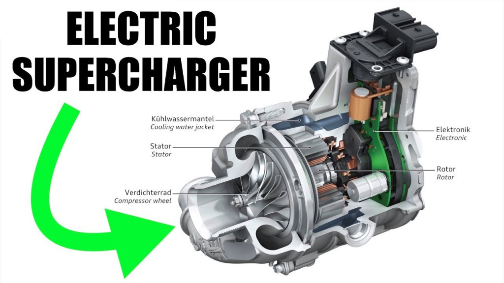

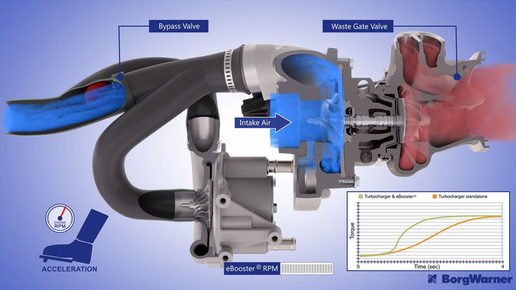

11 minuti fa, Beckervdo scrive:
Jeby parla di questo:
audi-is-eliminating-turbo-lag-with-electric-superchargers_100649447_l.jpg.54f07a6af81d645df398f7ddf8a62302.jpg
E-Booster-E-Turbolader-elektrischer-Verdichter-BorgWarner-Turbotechnik-bigMobileWide-7d6e6d6d-1095712.jpg.497181d0076a8716d67ba6c2279727fa.jpg

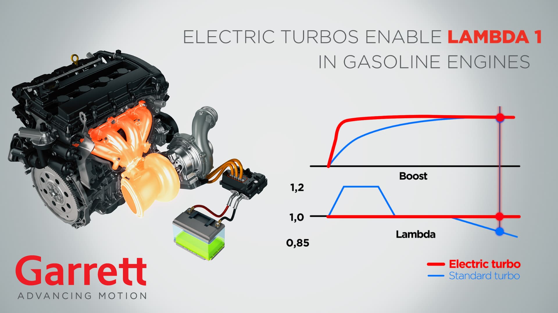

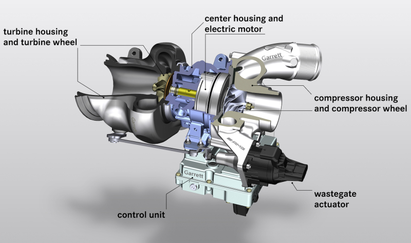

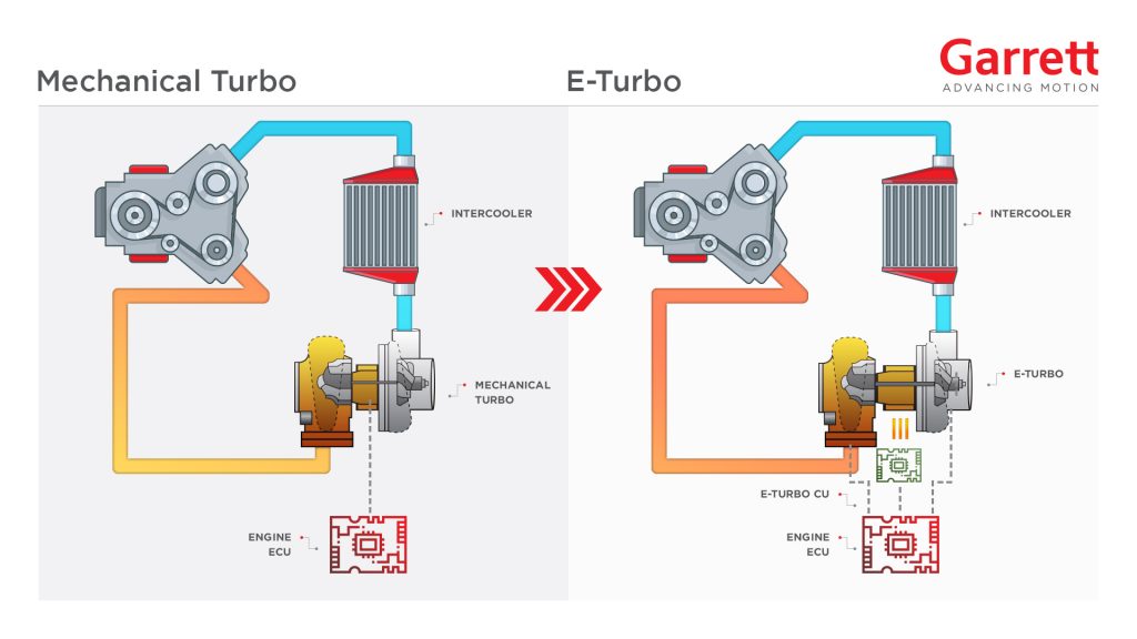

Io parlo di questo:
EQ_3TqUXYAMawAH.jpg.1a25f7dabc24cab91463da59604e120a.jpgE-Turbo-video-linkedin.thumb.jpg.cfc26d23252ed7d45a32d5af0b0519cb.jpg
Sono due modi di "intendere" la sovralimentazione, dove l'E-Turbo o E-Booster, lo utilizzi come turbocompressore ausiliario, mentre quello di Garrett è praticamente un MGU-H come per la F1.
Esatto, l'eBooster è sempre o quasi accompagnato da un turbocompressore "standard" e al limite riutilizza quel poco di corrente che viene dal BSG. L'MGU-H come quello che posti di Garrett è tutt'altra cosa, con un grandissimo potenziale.
Non mi risulta che il modello di Garrett sia installato da qualche parte, o sbaglio?

Andrà sul nuovo 4 cilindri Mercedes 2.0 litri Turbo della C63 AMG
